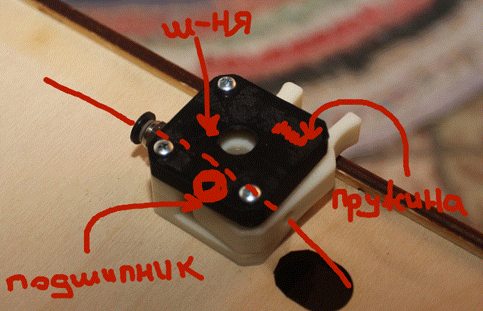

Хотенд e3dv6. Суть вопроса в том, что частенько начинает застревать пластик и не продавливается движком. Зависимости нету, может на 2ом слое, может под конец печати. Вентилятор и паста хорошие, поэтому вероятность перегрева хотенда не велика. При этом сопло чистое, как и термобарьер (только собранный). Мотор крутит, но пластик начинает не проходить, при этом чувствуется рукой что пластик просто стоит на месте, тогда и начинанется 'недоэкструзия' . Если чуть помочь рукой протолкнуть, то все становится хорошо.
Нюансов возможных куча, может и детали не самые шлифованные, может и охлаждение чуток не ледянит. Пластики разные пробовал у всех такая проблема.
Подскажите модель толкового боуден экструдера под установку сзади как в ультике,чтобы усилие было такое чтобы он толкал пластик в любом случае либо отщелкивал при непробиваемой пробке (конструкция имеющегося на фото). Либо какие толковые идеи ранее не описанные.
