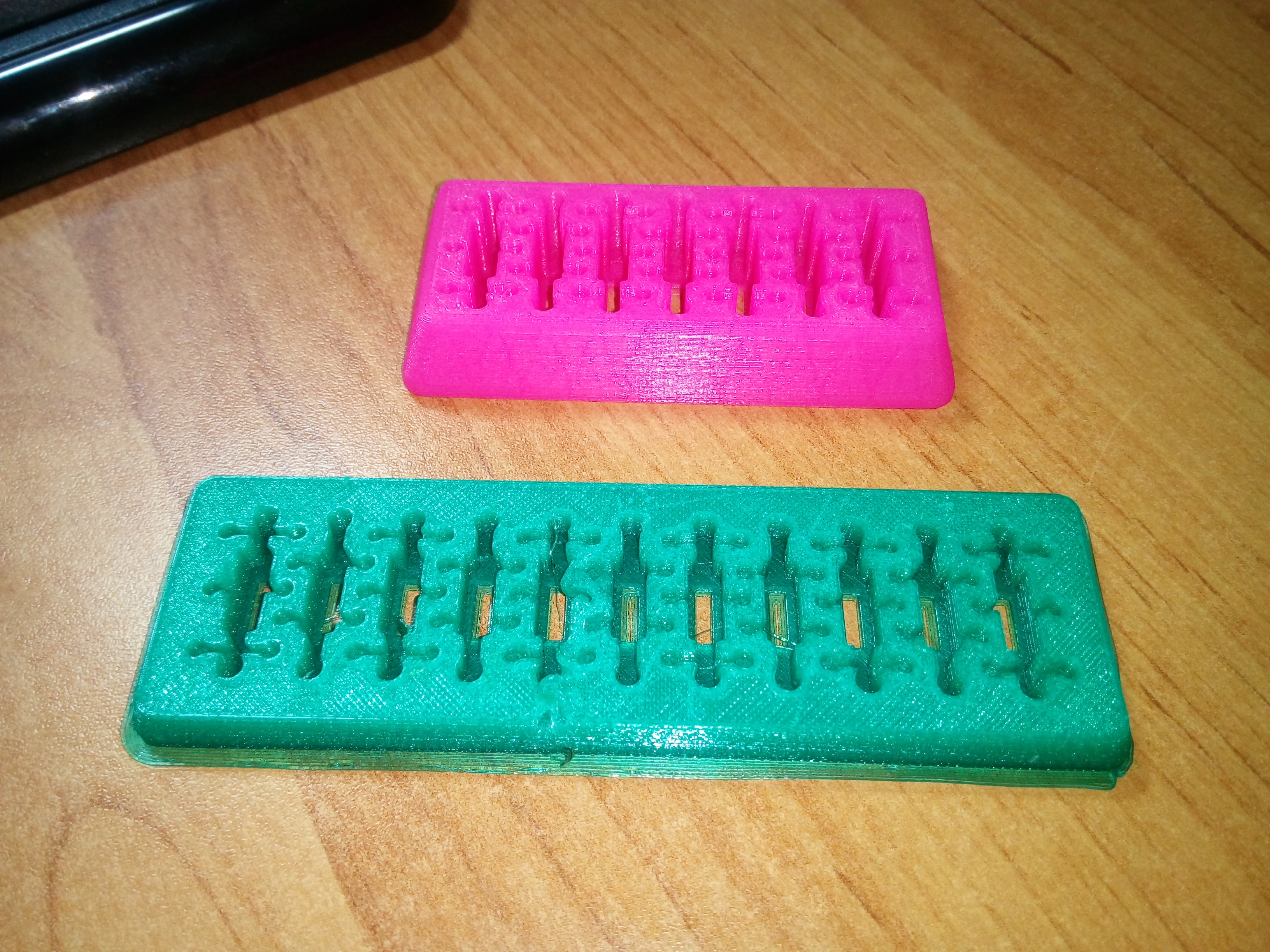

отлично и без проблем отпечатав катушку PLA (greg) перешел на PETG (h-t-p)

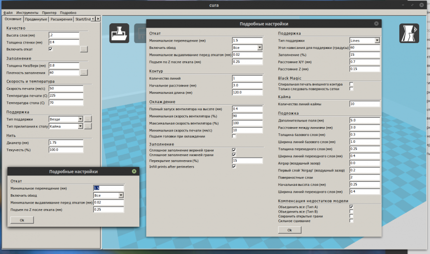

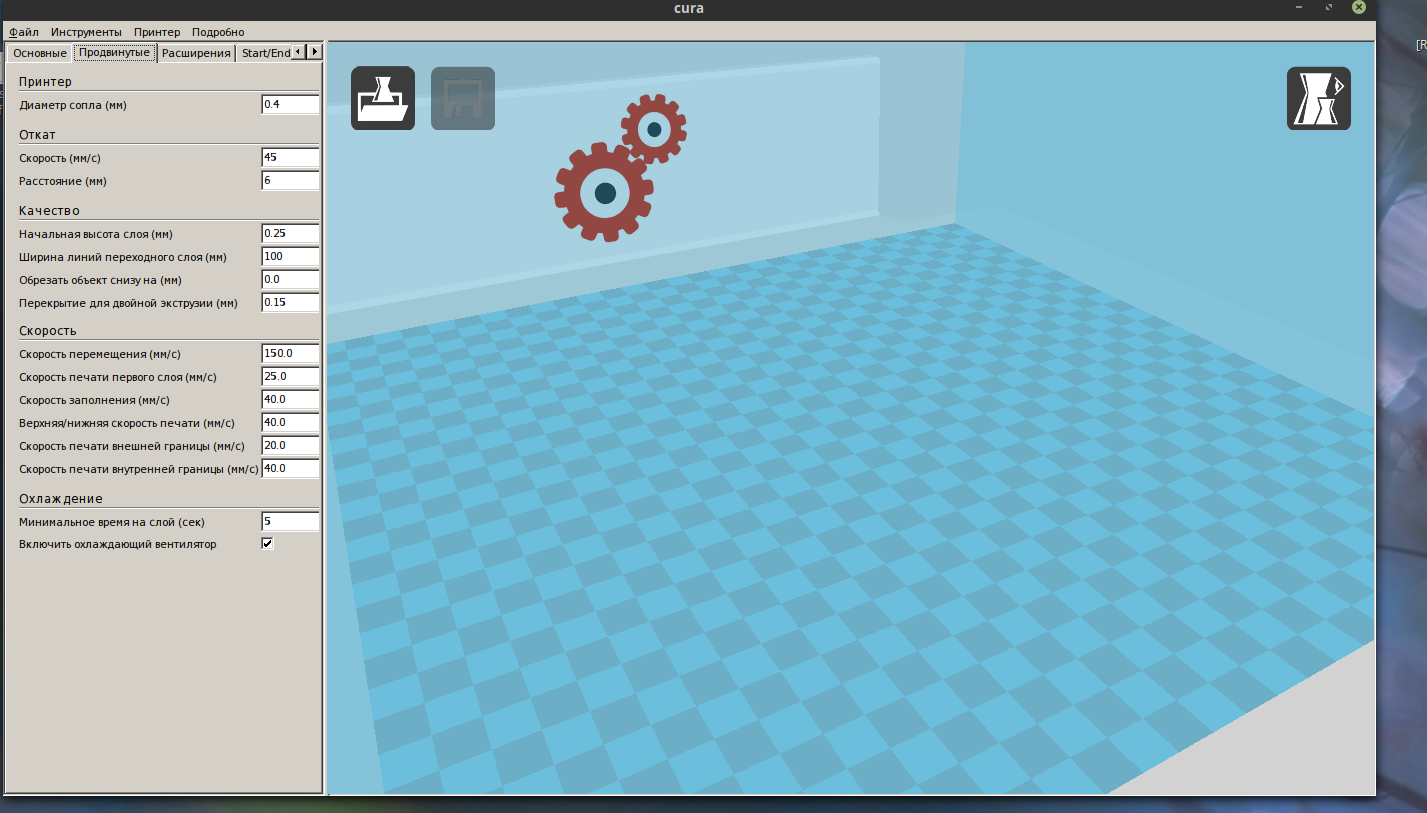

из настроек - скорость убавил до 50, температуру сделал 70/230
cura старая, от производителей
настройки на скринах
проблема в том что перестает поступать пластик точнее боуден начинает пластик 'туда-сюда ', думал засор но когда вручную нагреваю и руками проталкиваю пластик течет
читал что надо уменьшать ретракт но тогда сопливить начинает
переходить на новую Cura ?
