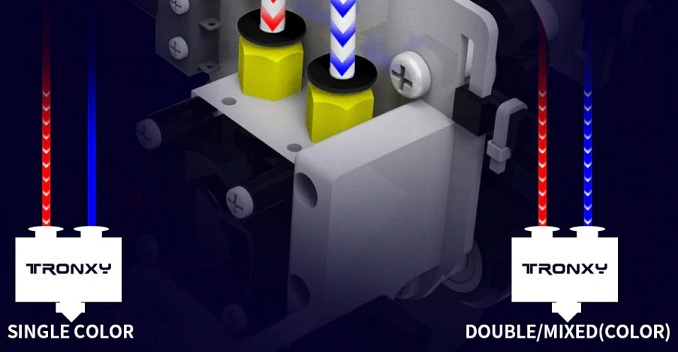

Два года назад был приобретён принтер Tronxy X5S-2E. Особенностью его конструкции является экструдер, который может печатать двумя пластиками.
До этого времени печатал только одним пластиком. Сейчас нужно напечатать сложную деталь, в которой нужна хорошая и главное легко удаляемая поддержка. Мною был куплен HIPS.
Параметры печати:
пластик детали - PETG; темп. экструдера 240, темп. стола 75, ретракт 8 мм, скорость ретракта 100 мм/с
пластик поддержки - HIPS; темп. экструдера 250, темп. стола 80, ретракт 8 мм, скорость ретракта 100 мм/с
Использую слайсер Simplify3D. Проблема в том, что при печати HIPS вообще не выдавливается из экструдера. В экструдере всё время находится пластик PETG (печатается им нормально).
Как я понял из конструкции головки экструдера принтера: при печати должна происходить программно смена пластика. То есть сначала печатается слой PETGа, потом этот пластик вытаскивается из экструдера и туда проталкивается пластик HIPS. Печатается слой поддержки HIPSом. Потом обратно меняется программно пластик в экструдере на PETG и печатается следующий слой. Потом опять замена на HIPS и т.д.
Как задать принтеру, чтобы он менял пластик в процессе печати? Как я понимаю нужно замену пластика "прописать" с слайсере. Но как это сделать не пойму. Буду рад любой помощи.
