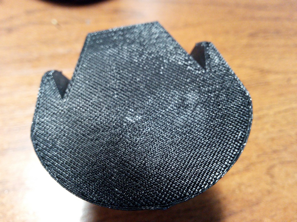

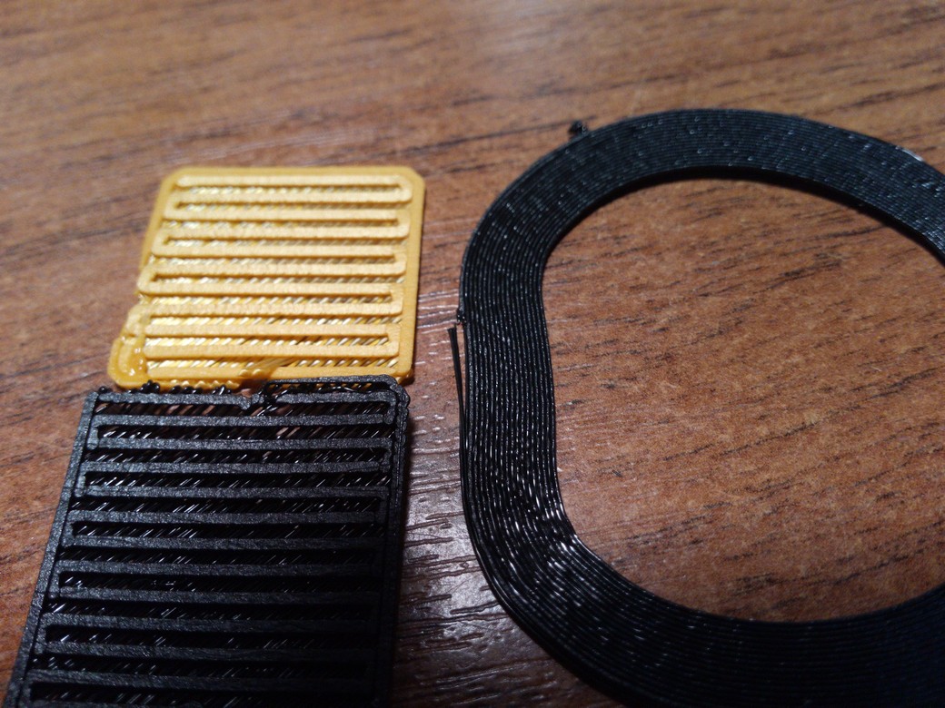

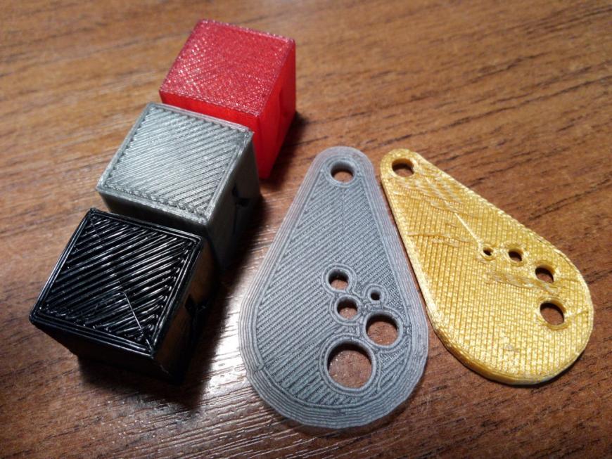

Всем привет.
Проблема такая. бьюсь уже пару недель.

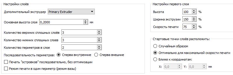

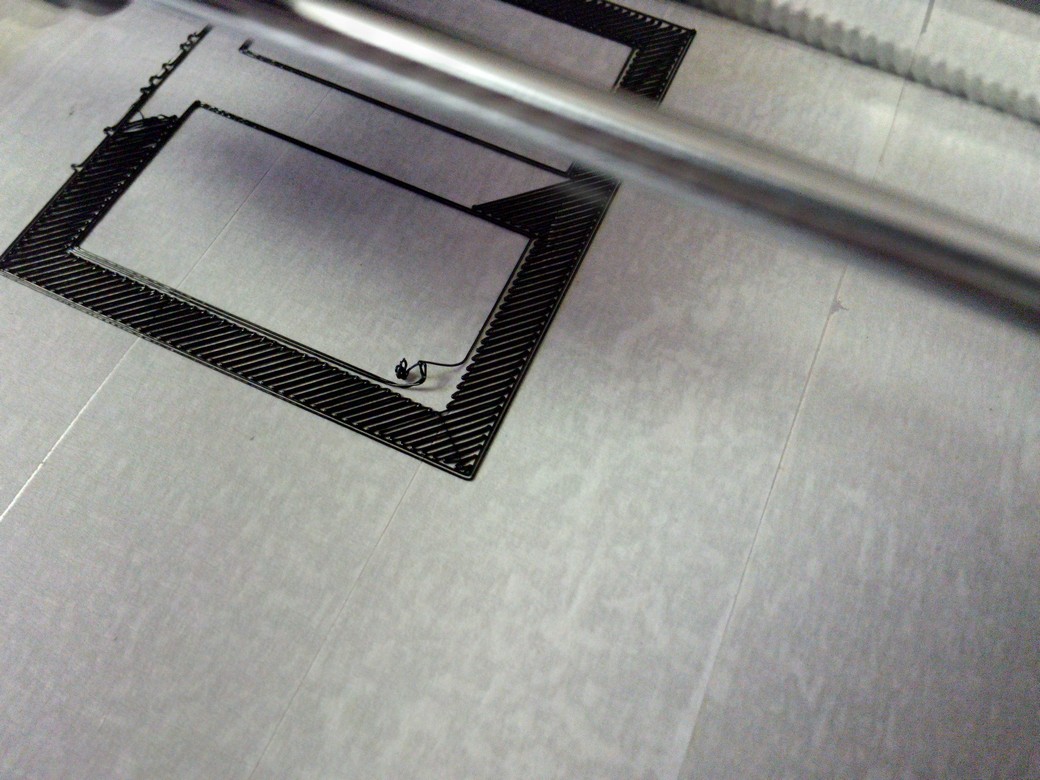

Плохо выходит первый слой модели при печати. Остальные слои - печатаются близко к идеальному (по крайней мере на мой неискушенный взгляд), без косяков, соплей и вообще замечательно. Стенки, топ, заполнение - всё прекрасно.
Адгезия хорошая, но именно первый слой получается не сплошной. т.е в мелкую сеточку. слайсер мучал вроде как во все места, но толку никакого. добился более-менее приличных результатов, но далеко от идеала.

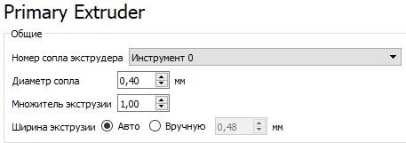

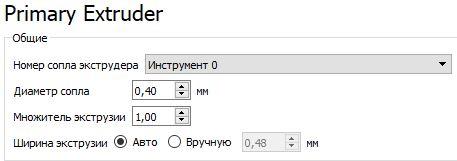

Как выглядит косяк в клиническом случае (SBS, 230/80):Огромные зазоры между нитями и нет прилегания к периметру. При этом параметры слайсера вроде должны скармливать совсем другое:Пробовал менять экструзию на ручную, в диапазоне от 0,4 до 0,5. Уменьшал высоту первого слоя до 50% (увеличивать тоже пробовал) с увеличением экструзии до 250.

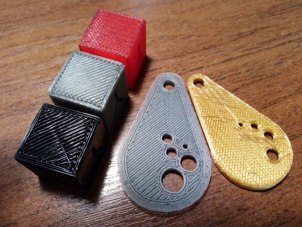

Грешил на калибровку стола, (у меня автоуровень, после калибровки докручивал болты под столом 'до толщины листа') но! юбки и рафты печатаются просто на заглядение! Жирненькие и ровненькие!Ситуация при печати с рафтом более-менее нормальная, но всё равно получается мелкая, но сеточка.В данный момент результат 'кручения всего и вся' выглядит так:Черный кубик - плохо, серый - получше, красный - сеточка на рафте. серая бирка - обратите внимание на юбку. она печатается отлично, а сама деталь - трешЪ. Золотая бирка - на рафте (часть рафта осталась на дне детали). Черный и красный - SBS, серый и золото - PLA.

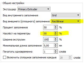

Ситуация немного лучше (но всё так же далека от желаемого), когда вместо rectilinear ставлю concentric, но он мне не нравится, и не везде уместен.
Люди добрые, подскажите, что еще крутануть... Моск кипит...
