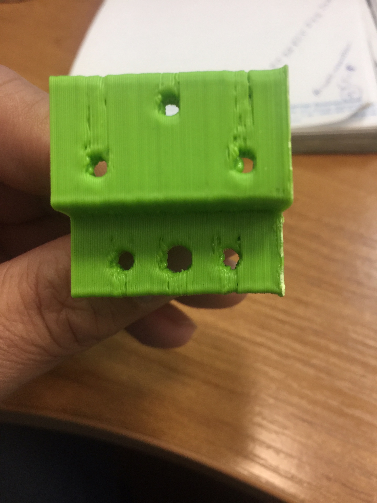

Имеется принтер - D-Bot. Слайсер - Cura 2.5. Пластик - HIPS FDPlast.
Условия печати:
Голова - 255 попугаев
Стол - 100 попугаев
Сопло - 0,4
Слой - 0,3
Поток - 100%
Стенка в 3 слоя
Кинематика отстроена, подача отстроена без выдавливания через сопло.
Ускорения - 800
Джерки по 20
Скорость печати 30 мм/сек.
Последнее время начал вот таким образом печатать вертикальные отверстия:Такое наблюдается на различных пластиках. При этом при наблюдении за печатью видно, что внутренние контуры стенки печатаются с периодическими перерывами в выдавливании прутка в хаотичном порядке. при этом внешний слой печатается фактически без провалов. Поток пытался поднимать до 110% - картина без изменения. Поднимал температуру головы до 260 (максимум), опускал до 240 - картина не изменяется. Куда копать?
