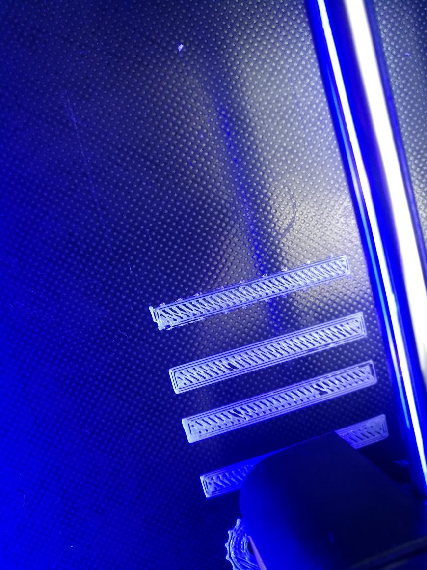

Проблема печати: широкие промежутки между линий при печати первого слоя
Печать на Anycubic 4Ma[ ProПробовал три разных пластика PLA, правда, все вскрытые.Сопло новое, 04, температуры от 180 до 205 с шагом 5.Ширина экструзии авто, множитель 1., поднимал до 1.2 заполнение 25%Высота первого слоя 90%, ширина 110%Подача отрегулирована: на требуемые 20см давит =20смРетракт 5ммСкорость 30Дистанция прекращения 0,4Очистка 2ммРетракт, как понимаю, тут не причем, но мало ли :)Бывает так, что начинает печатать, а пластик не идет, либо идет точечно (самая верхняя деталь на фото), потом нормально.
Стартовый код:
G21 ;metric valuesG90 ;absolute positioningM82 ;set extruder to absolute modeG28 X0 Y0 ;move X/Y to min endstopsG28 Z0 ;move Z to min endstopsG1 X-3 Y40G1 X-3 Y5G1 X-3 Y40G1 X-3 Y5G1 Z15.0 F{speed_travel} ;move the platform down 15mmG92 E0 ;zero the extruded lengthG1 F200 E3 ;extrude 3mm of feed stockG92 E0 ;zero the extruded length againG1 F{speed_travel}M117 Printing...G5
