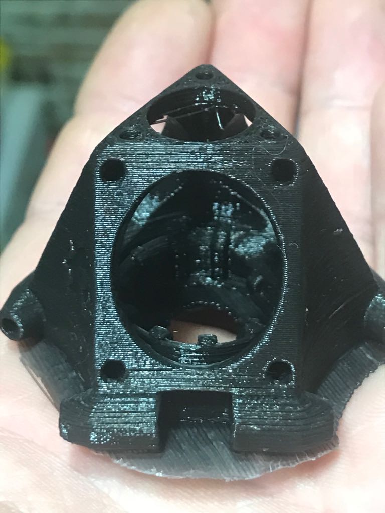

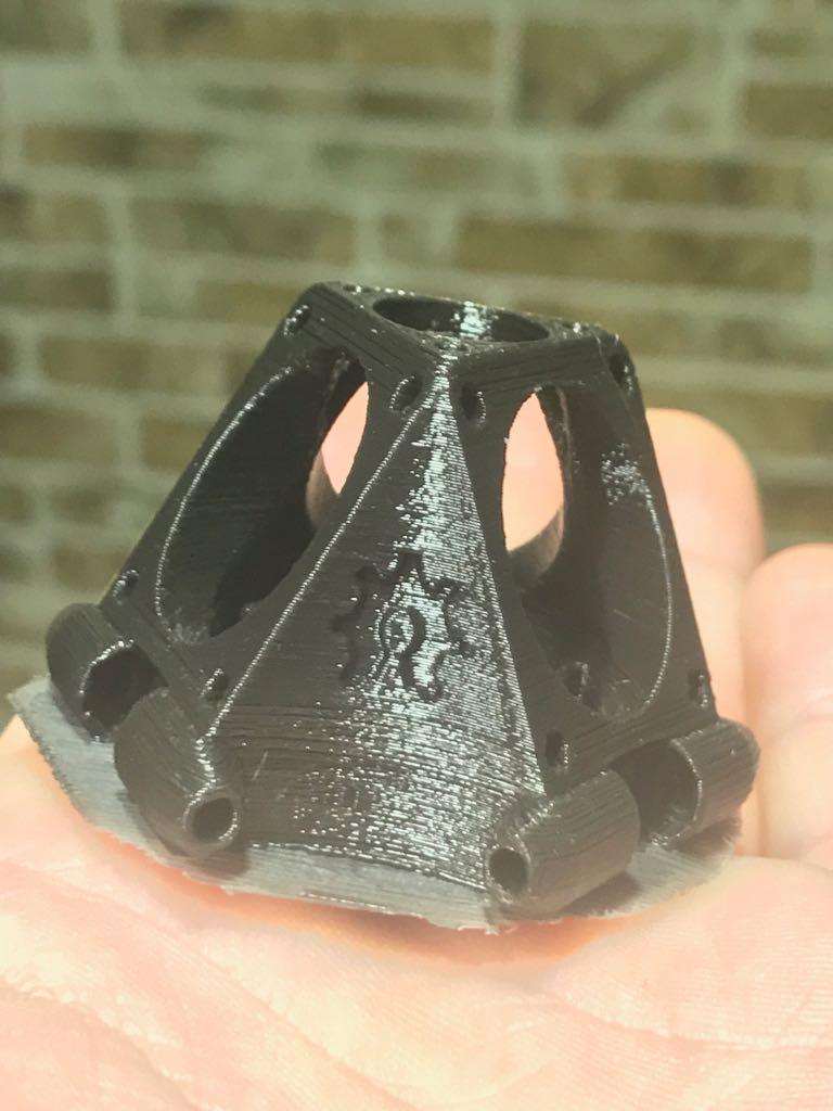

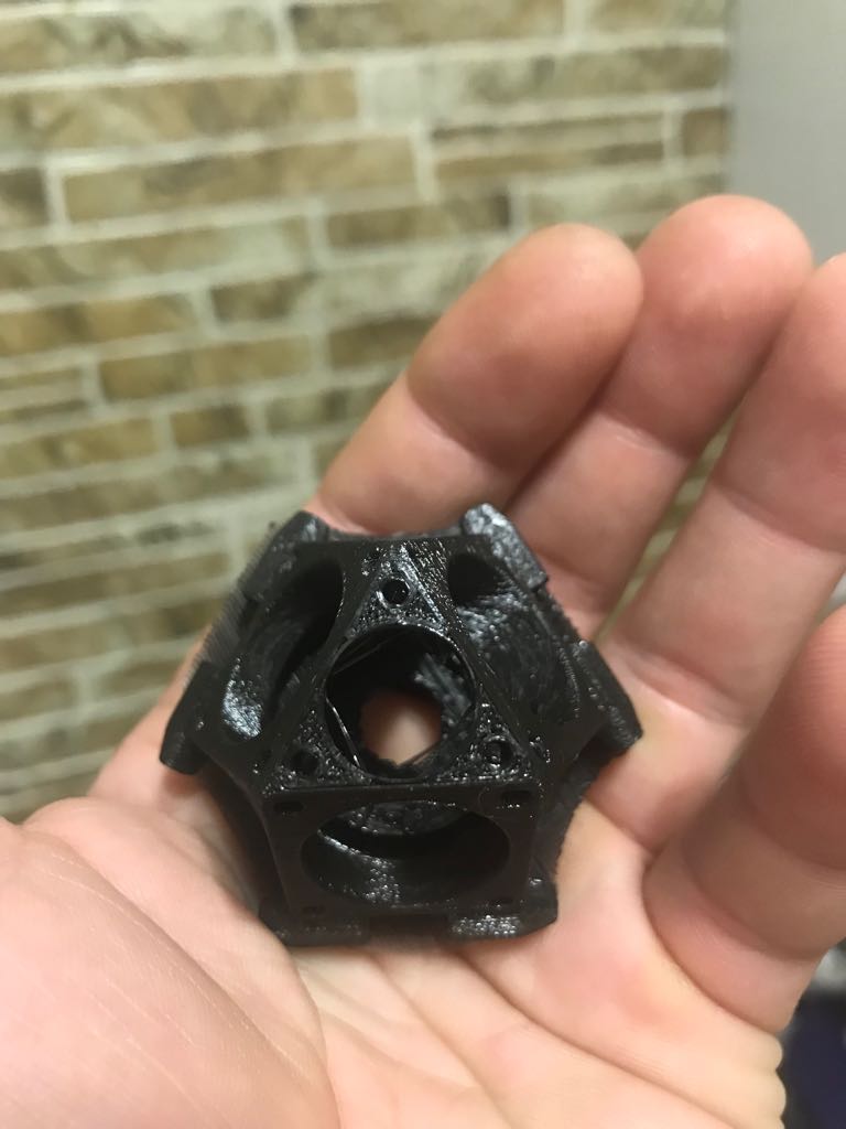

Парни вчера скачал прошивку оригинал вроде для Delta kossel linear, решил модернезировать принтер,
напечатал каретку для хотенда, но посадочные места для кулеров ОВАЛЬНЫЕ !!! проверял шаги всё четко, прописал в самой прошивке. кто нибуть встречался с подобным?
Причем если на модель посмотреть сверху то круги нормальные а с боку овалы !!!// Print surface diameter/2 minus unreachable space (avoid collisions with vertical towers).
#define DELTA_PRINTABLE_RADIUS 90.0 // mm
// Center-to-center distance of the holes in the diagonal push rods.
#define DELTA_DIAGONAL_ROD 217.0 // mm
// height from z=0 to home position
#define DELTA_HEIGHT 359.74 // get this value from auto calibrate
#define DELTA_ENDSTOP_ADJ { -1.79, -0.15, +0.0 } // get these from auto calibrate
// Horizontal distance bridged by diagonal push rods when effector is centered.
#define DELTA_RADIUS 99.4 //mm Get this value from auto calibrate
// Trim adjustments for individual towers
// tower angle corrections for X and Y tower / rotate XYZ so Z tower angle = 0
// measured in degrees anticlockwise looking from above the printer
#define DELTA_TOWER_ANGLE_TRIM { 0.0, -1.19, +0.0 } // get these values from auto calibrate
подозрение у меня на вот этот параметр DELTA_DIAGONAL_ROD
если я в правильную сторону смотрю, то подскажите как подогнать его!
