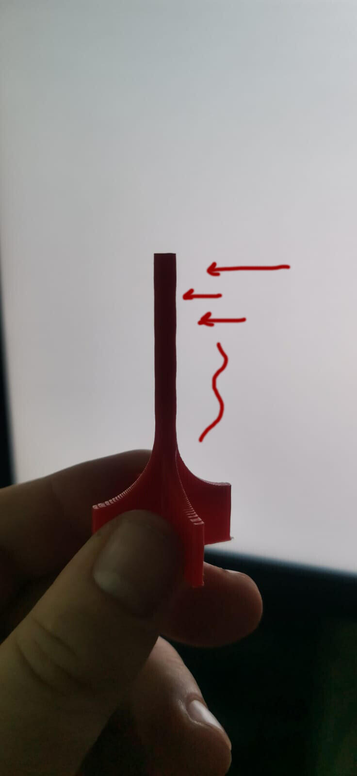

Проблема печати с KLIPPER по оси ZВсем привет.. в общем как и все решил перебраться на Клипер с Марлина.. и тут на идет волна по оси Z что делать не знаю от слова совсем .. по мехинике все ок, на марлине все было хорошо .. может может кто подсказать в какую сторону копать .. вот что прописал у себя в файле printer.cfg и fb-ghost5
ПРинтер мишка 5й, плата FB reborn v3 .0
