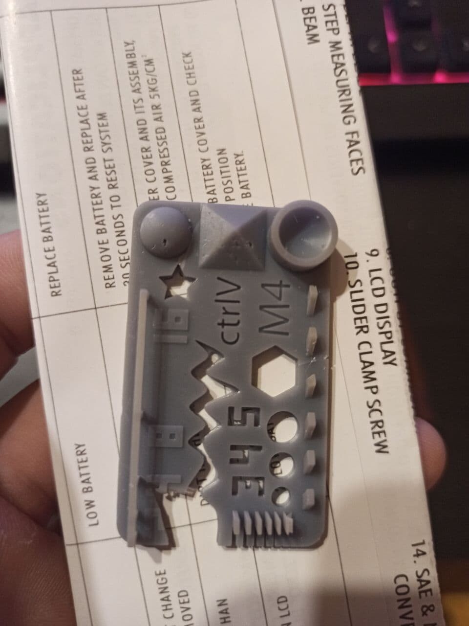

При печати тестовой модели присутствуют точки (отсутствие пластика), в разных местах, не могу понять что это может быть, смола новая, только залил, хорошо взболтнул перед печатью.

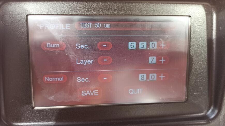

Настройки принтера:
Печатал без поддержек, данный дефект заметен как на более серьезных деталях, так и на малых тестовых.
Да, печатал без поддержек (знаю что низ получился шире), 100% заполнение. CHITYBOX
