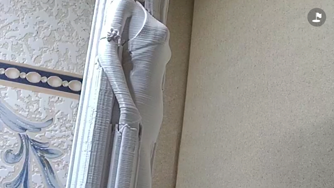

Кто подскажет куда копать???
Вот такая слоистость-волнистость на моделе... При печати калибровочного куба все ровно и слой к слою.
Принтер Ender 3. Сопло новое. Тефлоновая трубка новая. Пластик ABS Greg. Скорость 50мм/сек. Температура 245. Слой 0.2 сопло 0.4. Пиды температур откалиброваны. Подача пластика откалибрована.
Грешу на BLtouch, во время печати подкручивает потихоньку ось Z туда сюда.
Кто что думает?
Кто что думает?
