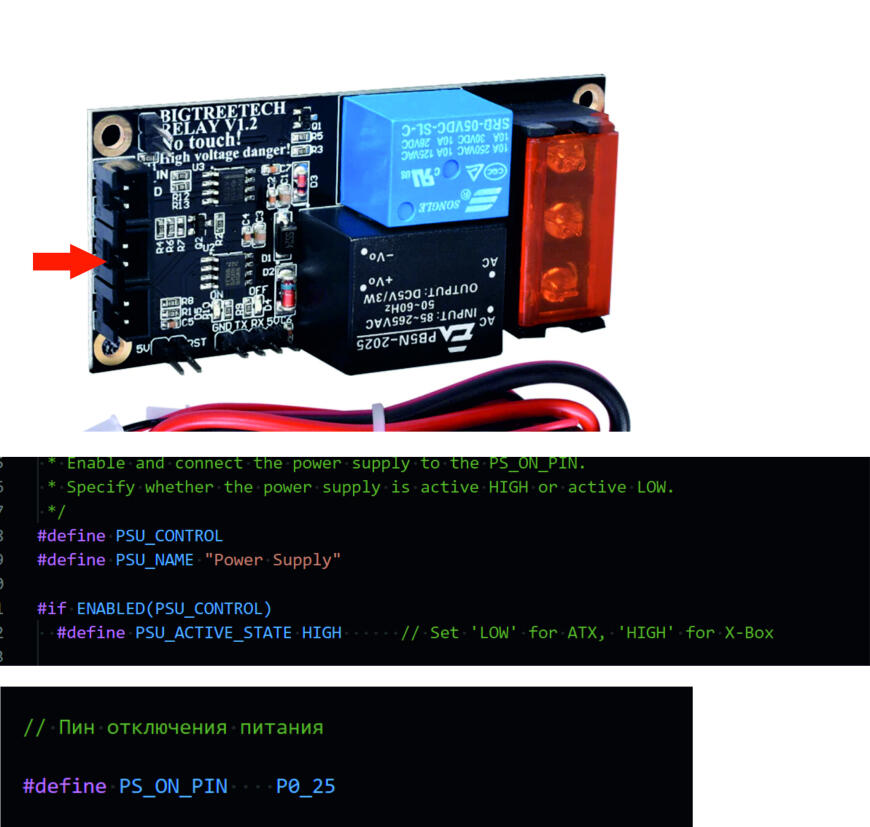

Привет. Пытаюсь подключить реле отключения питания, а оно не работает. Проблема в следующем: на пине P_25 имею постоянно высокий уровень (+3.3В). Плата BTT SKR V 1.3. Соответственно он и не дает принтеру включаться.
Что сделал:1) Раскомментил три строчки в Марлин.2) Добавил пин в файл распиновки Марлина.Где-то прошита подтяжка пина к высокому уровню (ведь вообще-то это вход) или что там?
