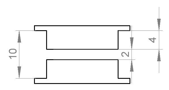

Всем привет!
Возникла такая проблема - хочу сделать принтер, на механике corexy. Выбрал подшипники f625zz, и ремень, шириной 10мм. Почему-то думал, что ширина этих подшипников, без фланца, равна 5мм, а когда они пришли, увидел, что эта ширина всего 4мм. Выходит, что если я два подшипника поставлю так, чтобы фланцы были на расстоянии 10мм друг от друга, то в середине будет пустота в 2мм. А ведь ещё надо хоть какой-то запас сделать для ремня, значит пустота будет миллиметра 2,5.
Есть у кого нибудь опыт, как такая конструкция будет работать? Можно так делать, или надо ремень другой брать?
