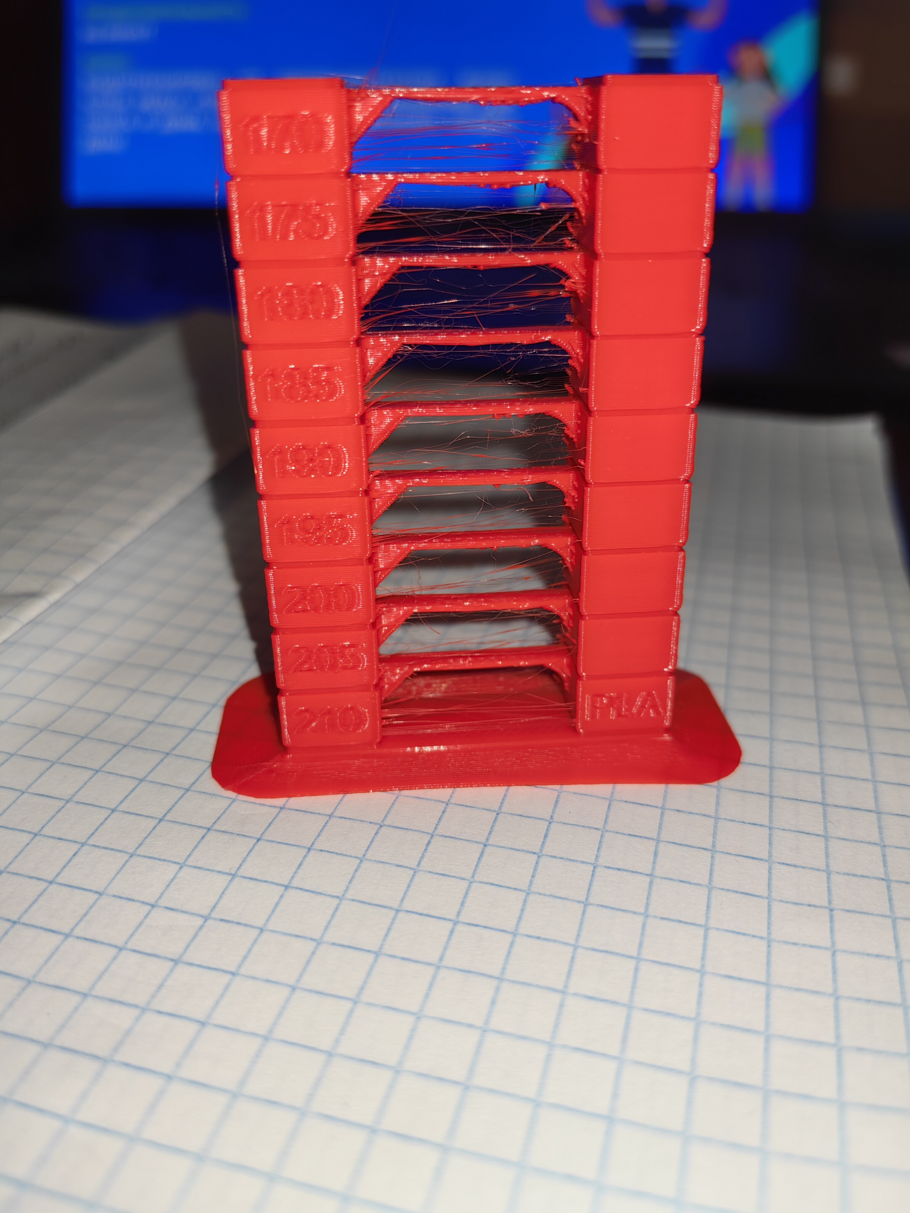

Принтер заболел или нескончаемые сопли
Принтер Anycubic kobra go
Слайсер Кура
Пользуюсь стандартными настройками.
Проблема в ретракте? Планирую настроить - 6,5мм, скорость ретракта 70мм/с. Холостое перемещение - 150 мм/с, минимально перемещение перед ретрактом - 0,1 мм.
Этого будет достаточно или же дело в бабине? (Излишняя влажность)
Коллеги, помогите!
