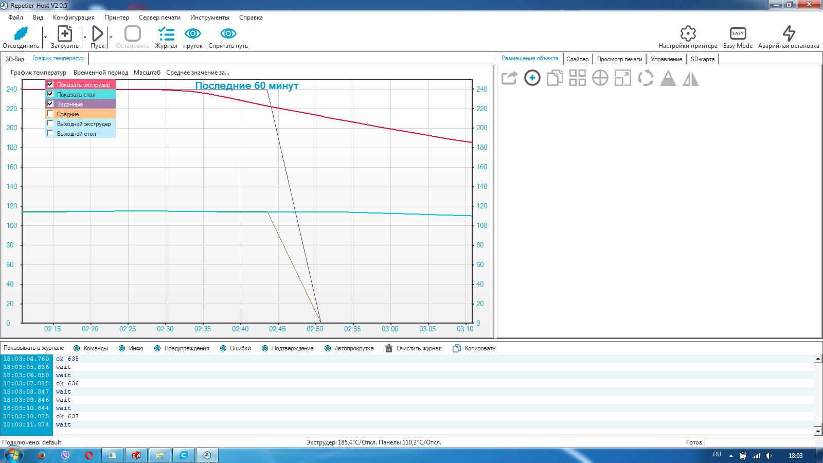

Есть принтер Deltabot, который спонтанно останавливается во время печати и остается в последнем положении. RepetierHost говорит, что температура сопла повышается слишком медленно, и отключает все нагреватели. При этом оба термистора продолжают показывать температуру без перебоев. По графику видно, что температура хотэнда начинает падать и через несколько секунд происходить отключение.
Проверила все соединения, идущие к нагревателю, уже и провода поменяла на нагревателе, думала перебитые, проблема осталась. Поменяла дешевый термистор на хороший, уже с новыми проводами, не помогло.
Файлы перед печатью проверяла, не битые.
Уже не знаю, где искать.
Заранее спасибо!
