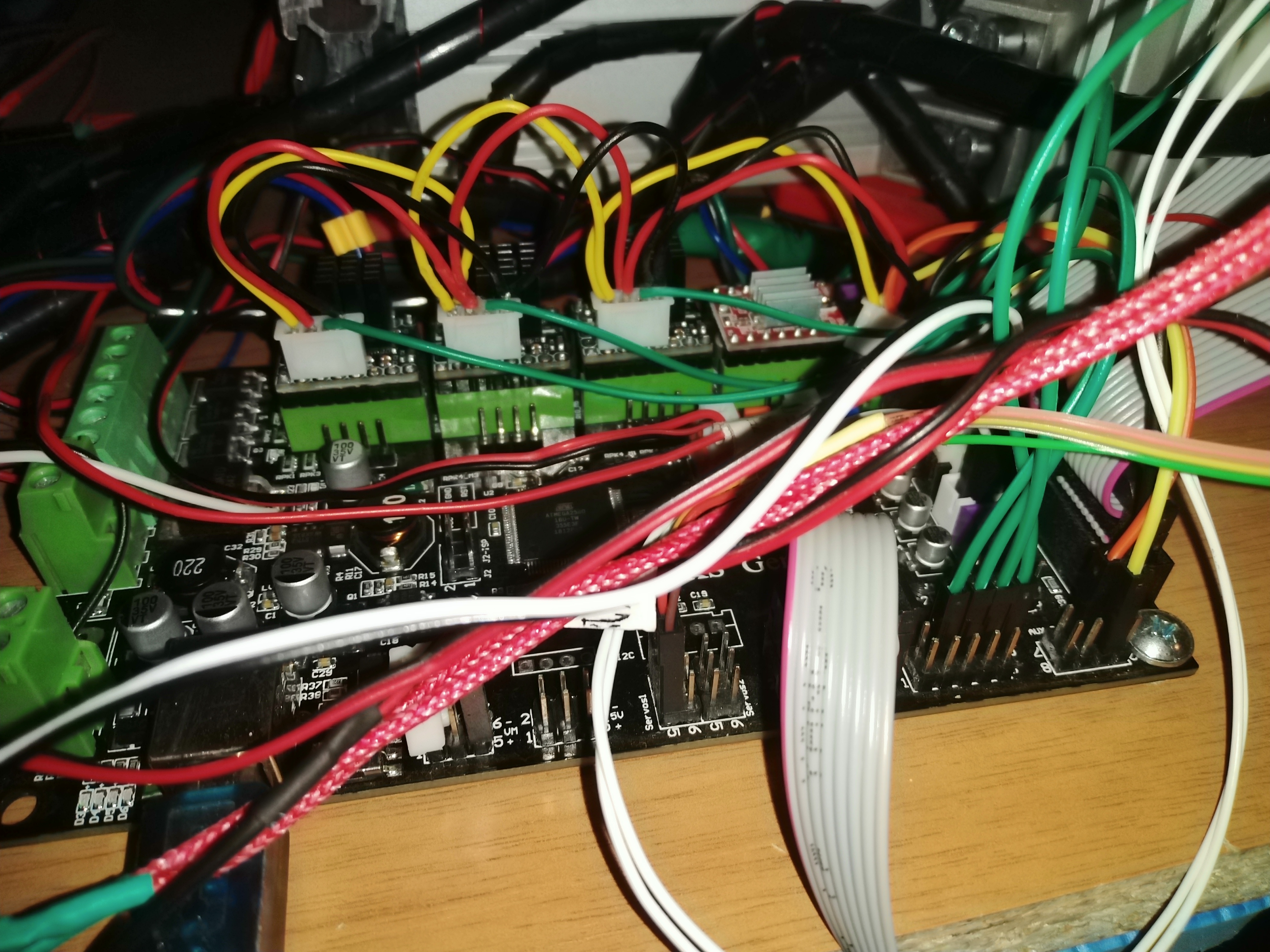

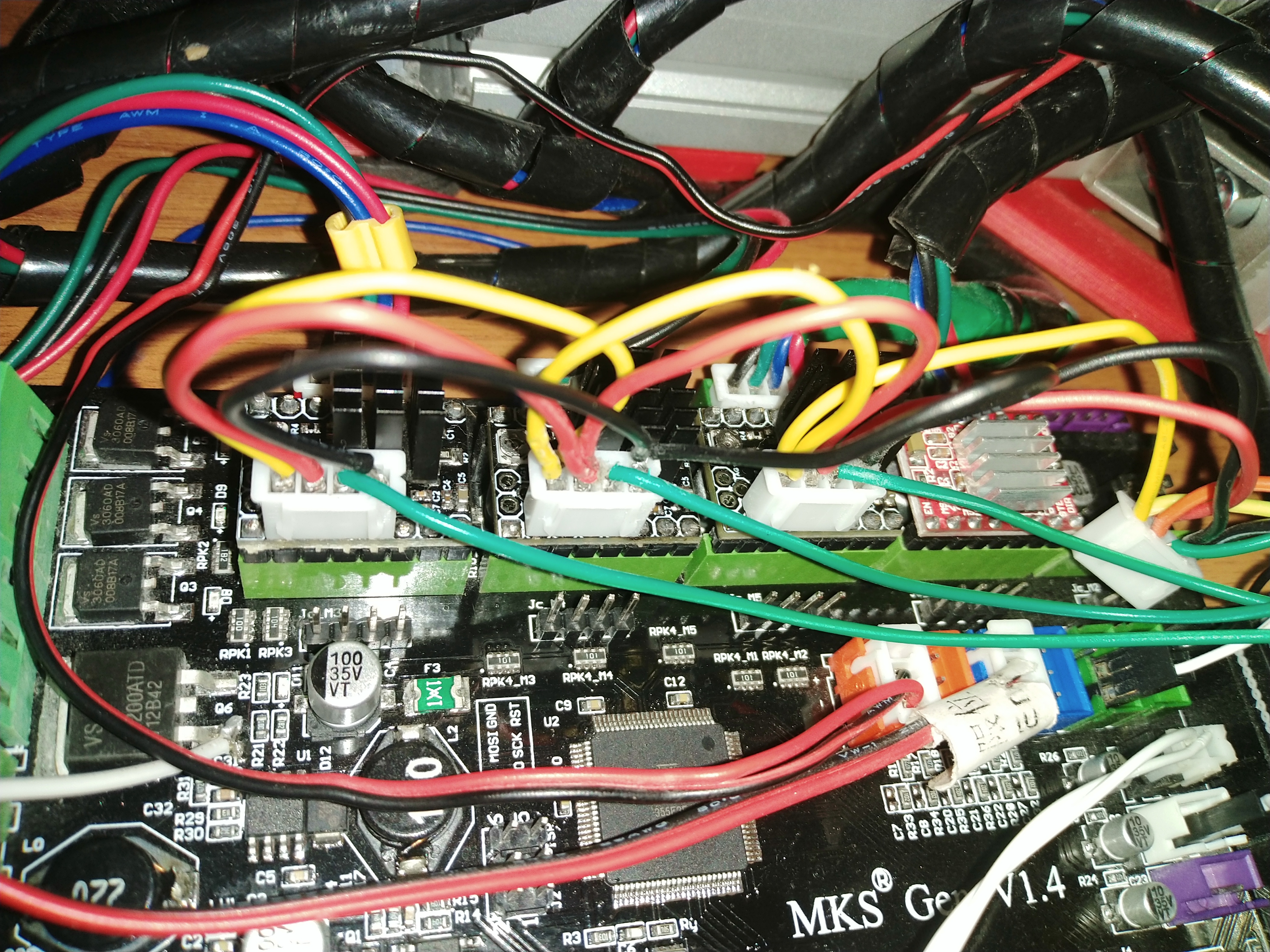

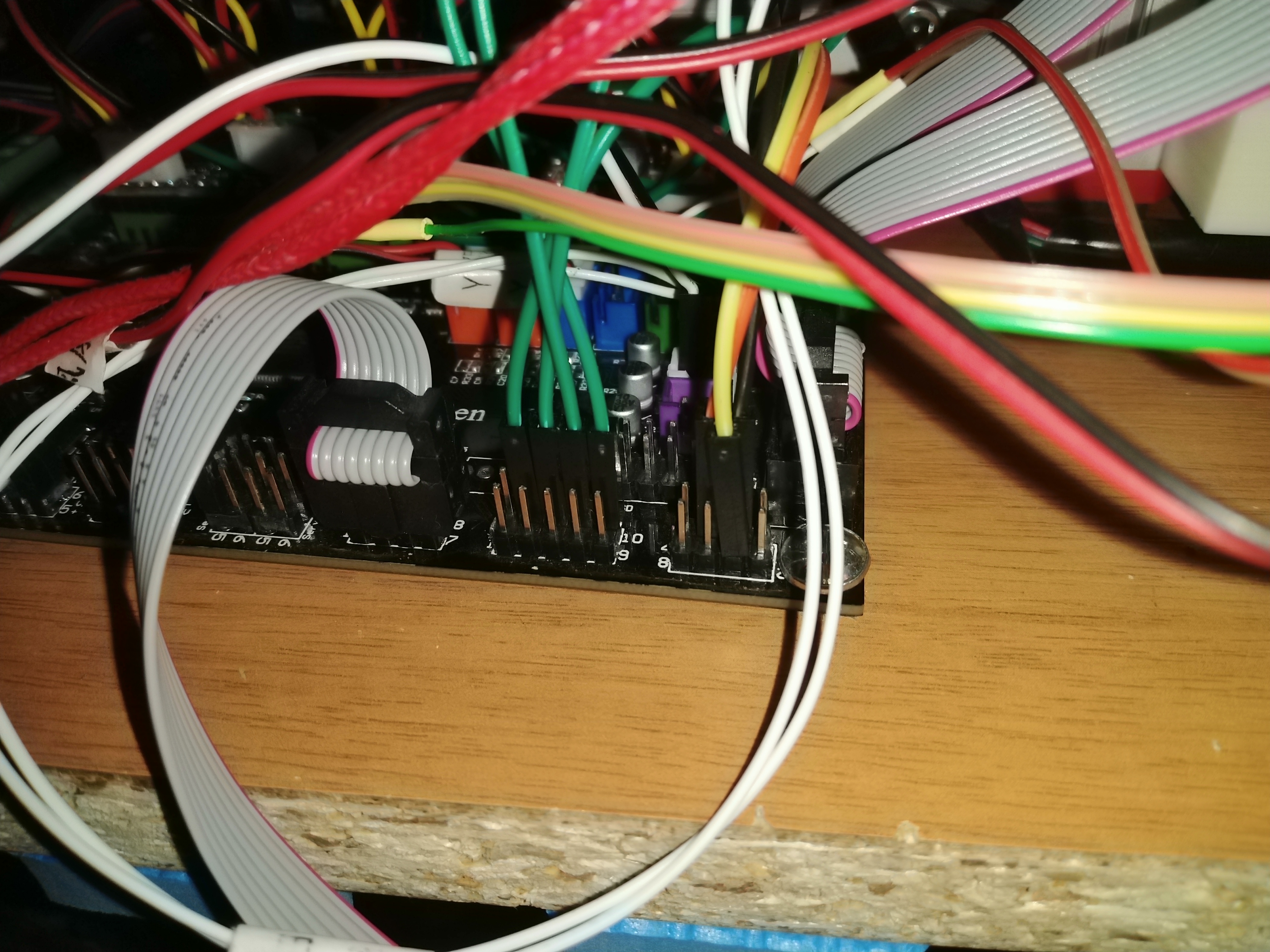

При подключении TMC2130 к MKS GEN 1.4 пришит ошибка драйвера. Плиз помогите!!!!!
Как я уже написал моя материнка MKS GEN 1.4. На мать поставил tmc2130 v1.1 begtreetouch все перемычки предварительно снял которые под драйвером для выставления деления шага (подготовил сами драйвера выпаяв резистор R5 и запаяв две перемычки) все подключил как в мануале отладил марлин Marlin-bugfix-1.1.x. Драйвера эти поставил на X Y Z оси а на E0 поставил A4988.
Ребят не судите строго плиз помогите где мог накосячить. Заранее спасибо. :-)
