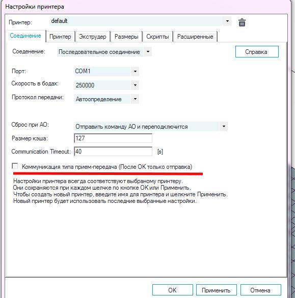

Есть ли в природе практический тест скорости передачи G-команд на 3D принтер?
Т.е. допустим у нас есть G-код в котором много коротких отрезков, которые проходятся на высокой скорости. Если время передачи и обработки отрезка превышает время его выполнения, то реальная скорость не будет совпадать с расчётной со всеми вытекающими последствиями. Кроме того, есть такая штука, как 'коммуникация типа приём-передача', которая вносит дополнительные задержки. Вот хотелось бы иметь пузомерку для разных (по скорости) контроллеров и вариантов передачи
