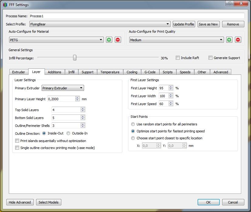

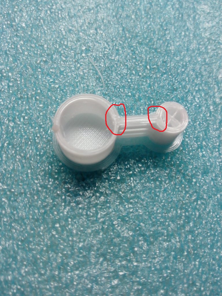

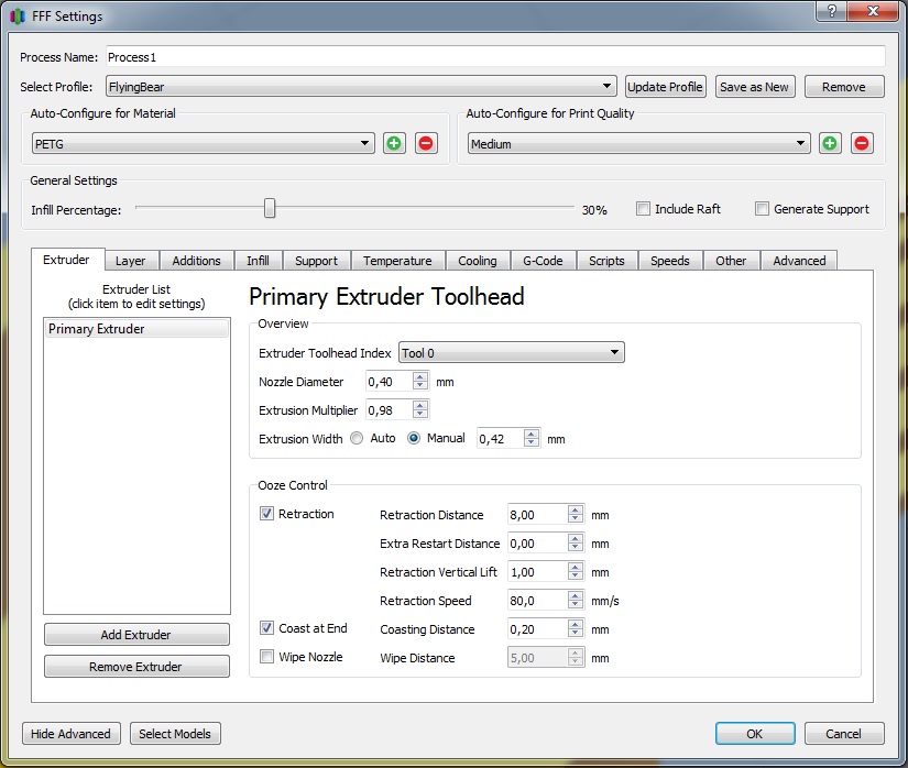

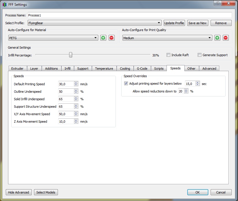

Приобрёл по случаю бабину пластика PETG от фирмы SynTech. Вот уже несколько дней пытаюсь справиться с данным пластиком. Большая часть образовавшихся проблем удалость убрать либо компенсировать настройками слайсера (Simplify3D). Появился интересный дефект, которого не было на других пластиках. Печатаю маленький тест из 2-х целиндров и мостов между ними, и заметил нарушение геометрии в началах окружностей.Настройки слайсера:Механику вроде всю проверил, проблем нет, да и ABS и HIPS перед ютим печатал, всё отлично было. Может я чего то не учёл для данного пластика?
