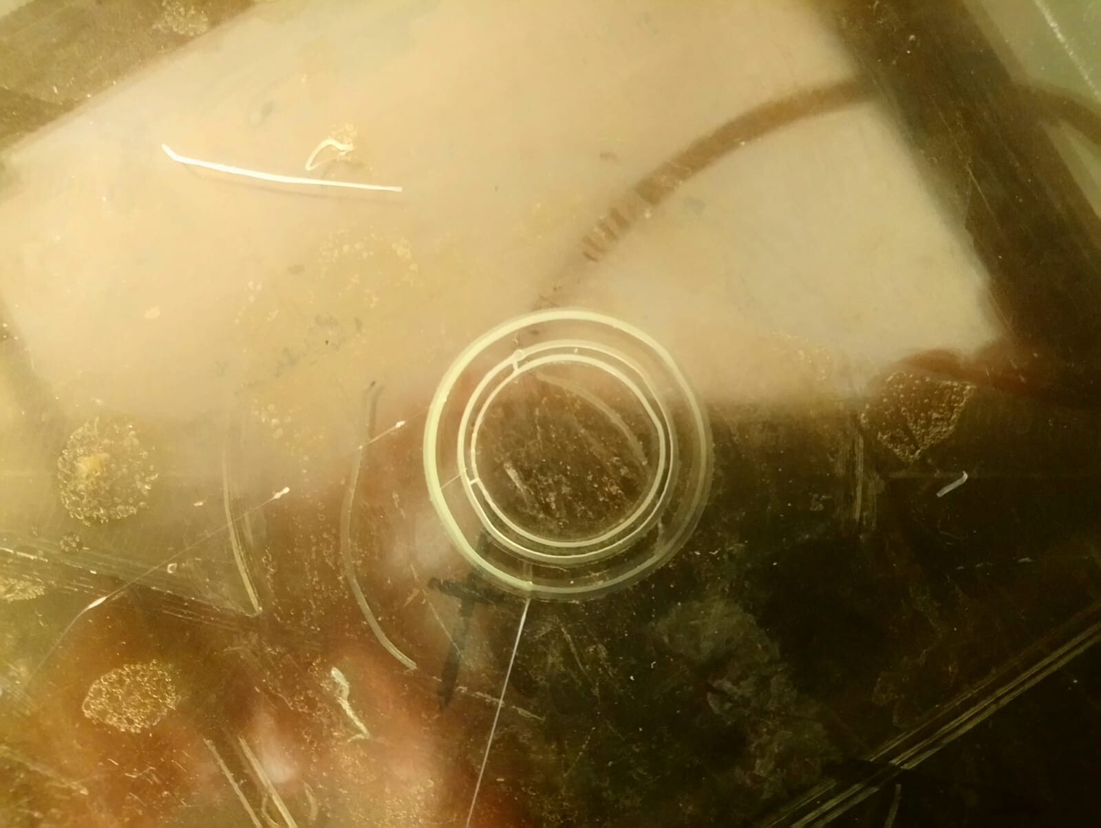

Доброго времени суток!
Имеется старый, заслуженный ультимейкероид-самосбор по проекту UlTi 1.2
Несколько лет на нем печатал, особо проблем не было, в основном ничего не выходило за рамки стандартного "подтяниремень" и "закрутиболты". Около года назад начались проблемы с печатью кругов - они стали вот такими:
Очень долго не мог понять в чем дело - крестовину выставлял в идеальные 90 градусов, ремни менял, ремни тянул, снова менял. В итоге забил т.к к тому моменту собрал второй ультимейкероид на профиле и с директ приводом осей, стал печатать на нем. Недавно понадобился 2 принтер, завел UlTi и опять словил овалы. Подвигал крестовину, перебрал кинематику, а потом взял и придавил руками принтер по диагонально-расположенным углам во время печати кругов и опа! А пока давил, круги-то стали кругами!
На профильном ультике проблема решилась просто усилением стыков профиля металлическими уголками и пластинами, а что с фанерой делать? Я его скрутил года 4 назад, перед этим, фанера была покрашена краской, включая торцы. Потом скручена винтами, как полагается и с тех пор, корпус не разбирался. Верхняя панель, по идее, должна держать геометрию, выступая ребром жесткости, но, похоже, что этого оказалось мало. Изменение углов крестовины ничего не дают, только диагональное сжатие корпуса.
Может кто-то сталкивался с такой фигней?
Как бороться? Или проще забить и сделать новый корпус из влагостойкого чего-то?
