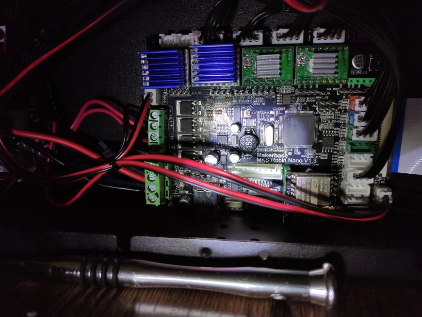

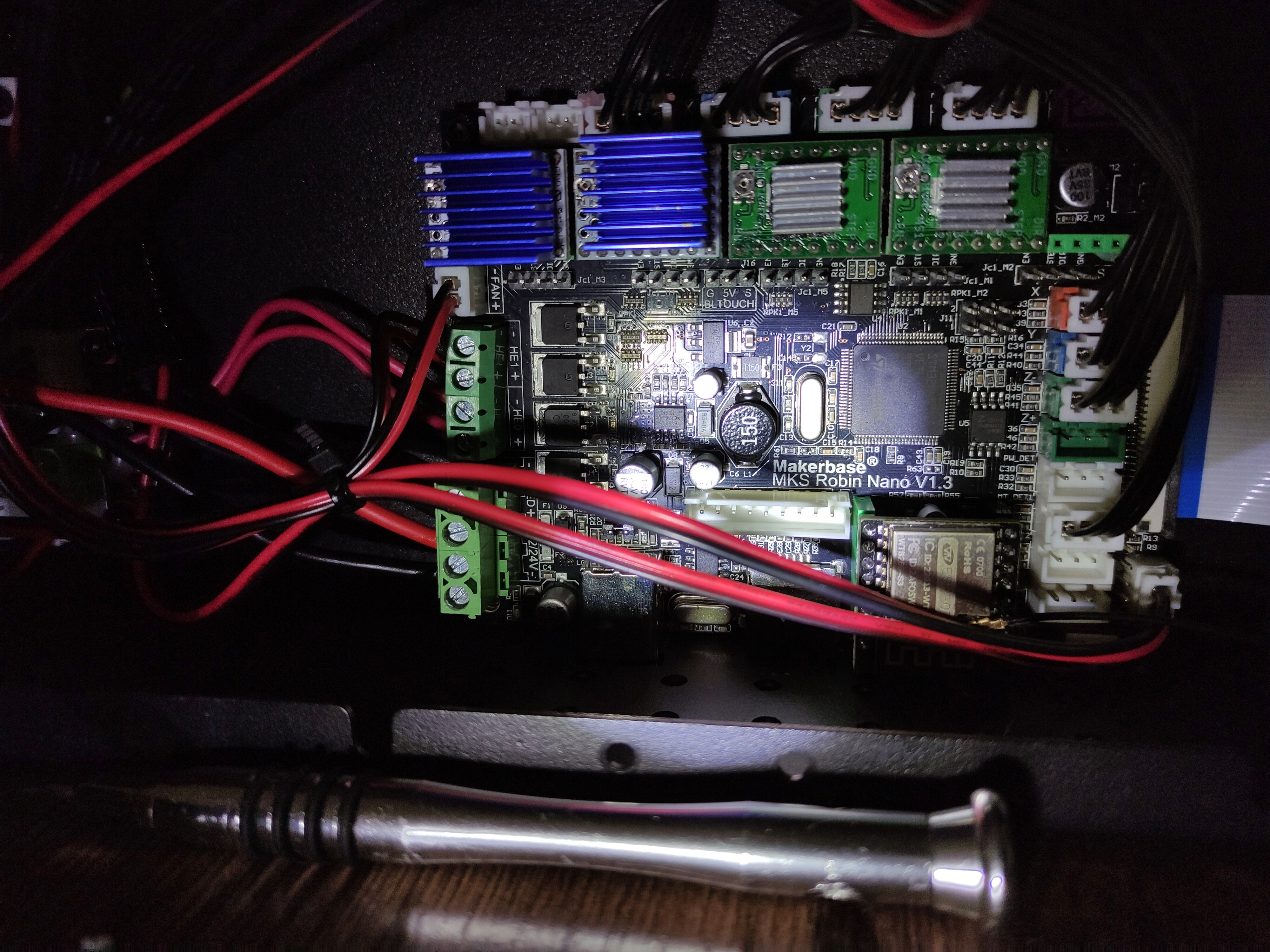

Есть у меня flying bear ghost 5 и решил я поставить на него direct экструдер. Экспериментировал, менял ,подгонял и в одно из включений заметил что экструдер начал греться. Ну снял дно посмотрел ничего не увидел. Сбросил настройки командой m502 не помогло. Полез в интернет. Пришел
к выводу что сдох мосфет. Заказал и заменил не помогло. Открыл схему посмотрел ,а в цепи всего один мосфет да пару резисторов и МК. В чем дело не пойму.
Надеюсь кто нибудь даст дельный совет.
