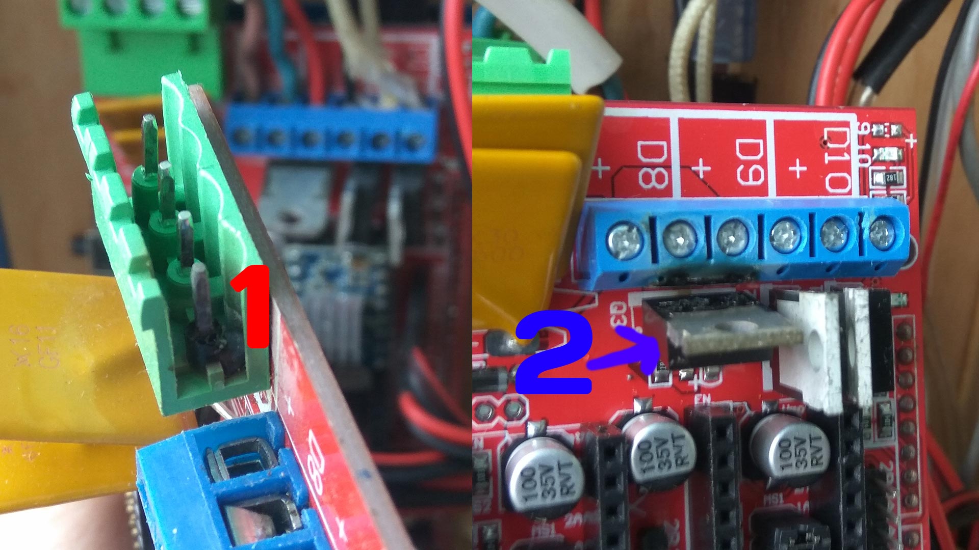

Приветствую, Друзья! Столкнулся с такой проблемой. Два раза подогрев стола выходит из строя.
Первый раз выгорел контакт на входе питания на Ramps (На фото №1). Поменял Ramps 1.4 на новую.
Второй раз выгорела деталь №2. Она сильно греется и прилегала к синим клемникам поплавив их. Поменял Ramps 1.4 на новую.
Сейчас включил обогрев стола. Все работает. Но сильно греется деталь №2 (От клемников отогнул ее) . Температуру замерять нечем. Пальцем могу держать не больше 3 секунд. Обдув платы есть. Стоит кулер на вход и выход из короба.
Это нормальная температура для этой детали при нагреве стола? Что посоветуете сделать, чтоб решить проблему с выгораниями?
