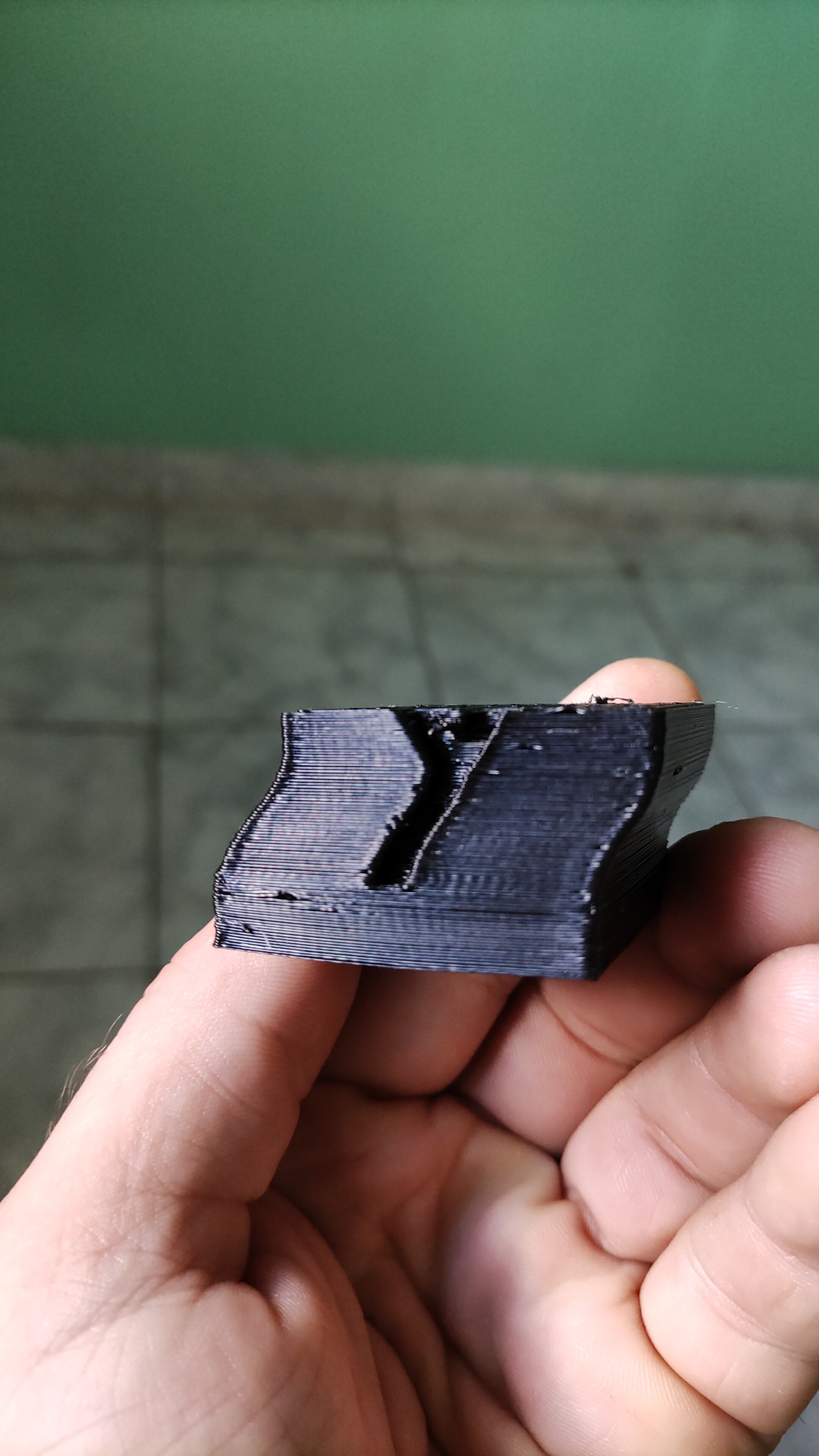

постепенное смещение слоёв

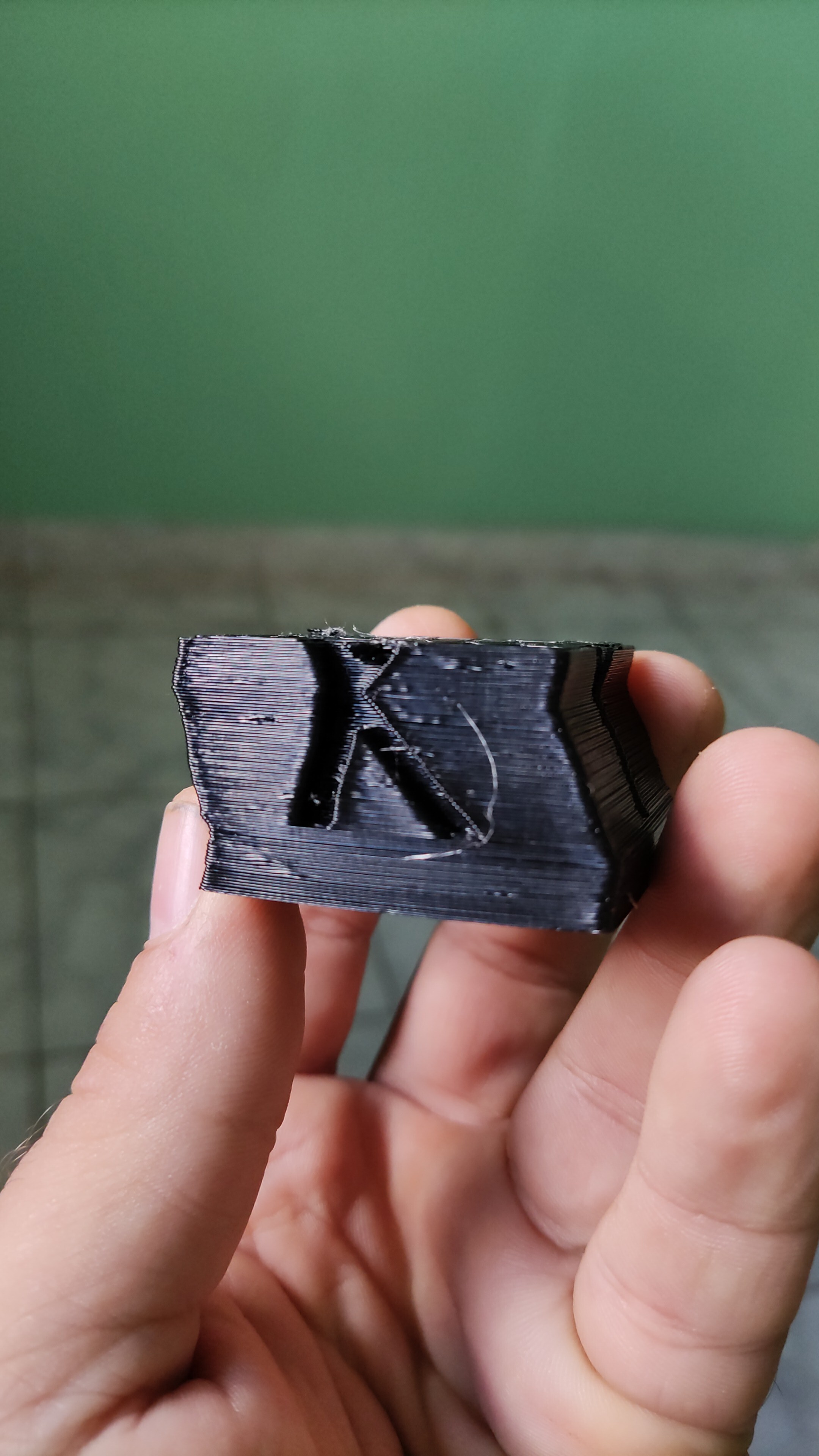

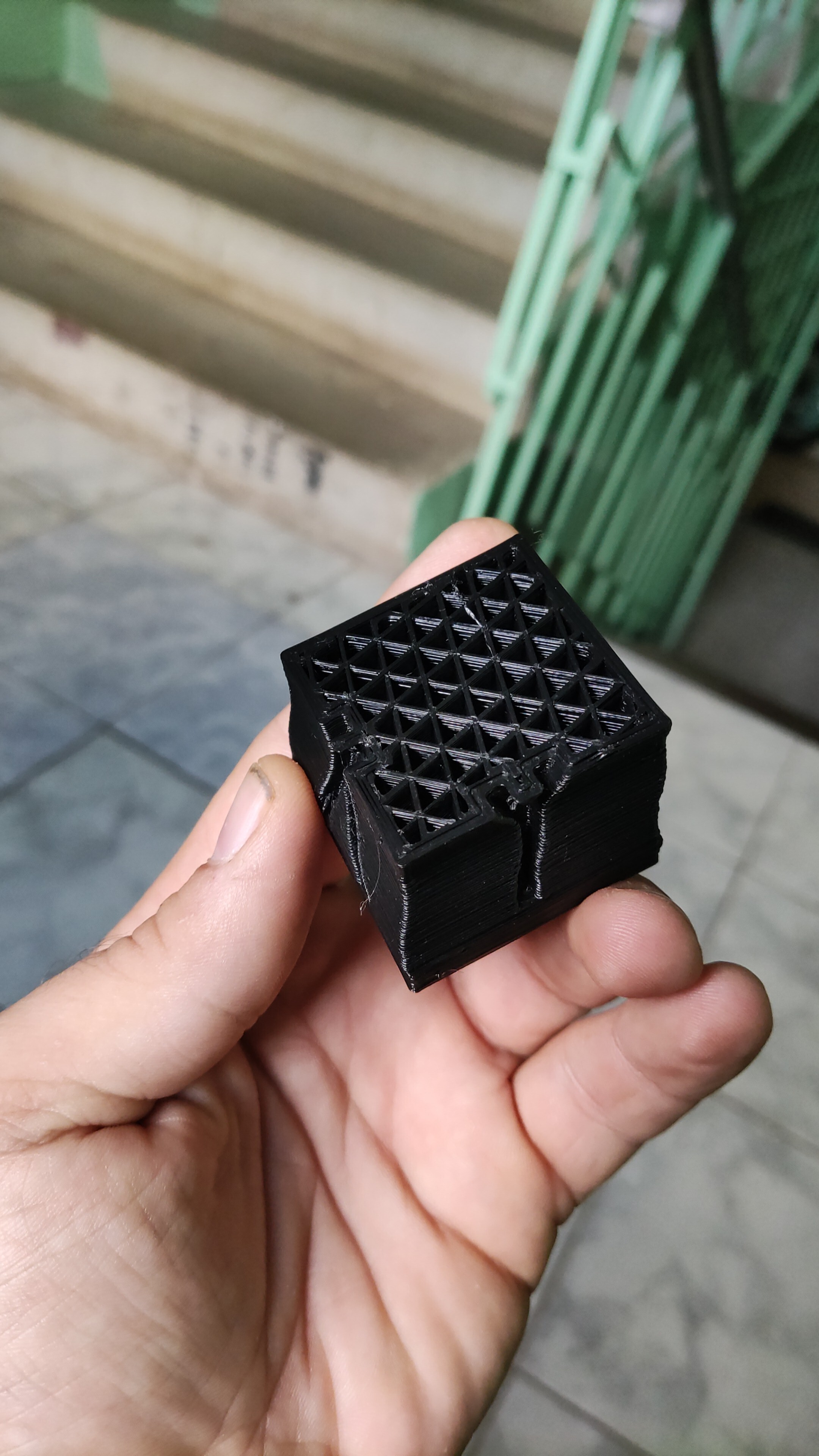

В общем дело было так: есть у меня в хозяйстве помимо двух малышей довольно увесистый Anycubic chiron. Машинка довольно интересная, но в стоке качеством печати не блещет. Поэтому было принято решение его переделать. Что было куплено: контроллер BTT SKR Pro v1.2, BTT TMC2208,BTT TFT43, экструдер BIQU H2. Всё это дело было благополучно установлено и встал вопрос с прошивкой. Рабочих сборок под этот конфиг я не нашёл и начал ковыряться с чистой Marlin 2.0.9.1. за несколько дней удалось более-менее разобраться с этим зверем и прошивка была скомпилирована. Наступило время пробной печати и тут началось :) печатал тестовый куб в масштабе 200% так как сопло стоит 0.6 мм. Первые слои ложатся относительно ровно до того момента, как принтер доходит до слоёв с символами. Как только начинают печататься символы X и Y начинается постепенное смещение слоёв по этим самым осям. Кто сталкивался с подобным?
