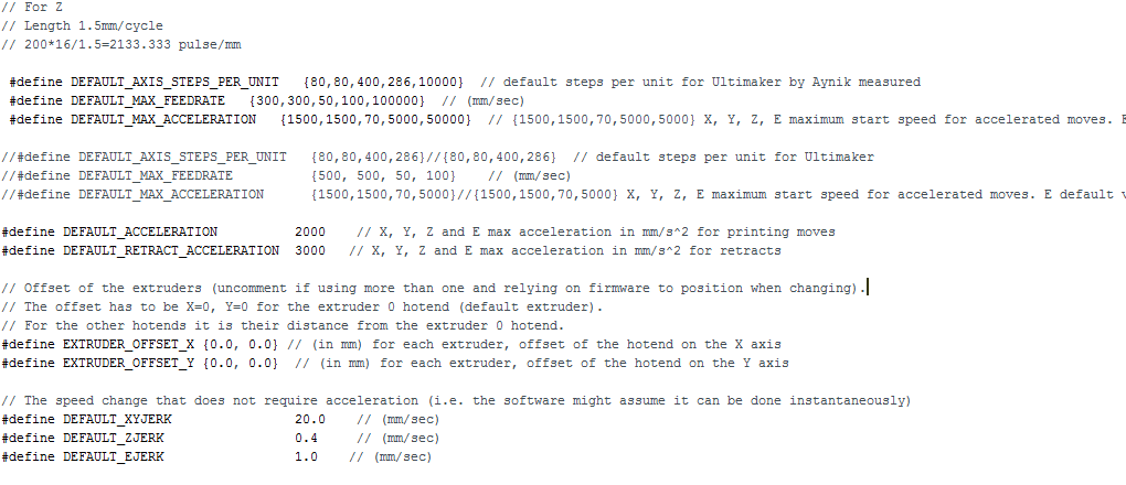

Поставил E3D Titan, вопрос по прошивке
Коллеги, помогите разобраться. Стоял МК8, поставил китайский клон Титана.
Поменял в прошивке количество шагов, залил, и увидел такую ситуацию: мотор экструдера крутит вал очень медленно - оборот где-то секунд за 16, несмотря на увеличенное количество шагов.
Какие-либо манипуляции с прошивкой влияют на длину подаваемого прутка, но не на скорость вращения - я пробовал ставить количество шагов для экструдера в переменной DEFAULT_AXIS_STEPS_PER_UNIT в configuration.h от 10 до 10000 без какого-либо эффекта. Просто мистика какая-то.
Думал, может, дело в максимальном ускорении, поставил в том же configuration.h очень большие предельные величины, но безрезультатно.
Думал, дело в EEPROM - через m201 задал намеренно большое значение шагов, сохранил командой m500. Безрезультатно.
Думал, мотор бракованный. Пробовал два мотора из разных партий (оба на 1.8 оборотов) - картина одна и та же.
Собственно, есть вариант, что мторо и раньше так же крутился, просто раньше, на МК8, этой скорости подачи пластика хватало, чтобы нормально печатать на скоростях 60-80. У Титана редуктор и скорости подачи катастрофически не хватает, без недоэкструзии реально печатать только на скоростях 20. Но это не жизнь, канешна же.
Подскажите, где еще может быть зашито количество шагов/мм? В чем вообще может быть собака зарыта?
