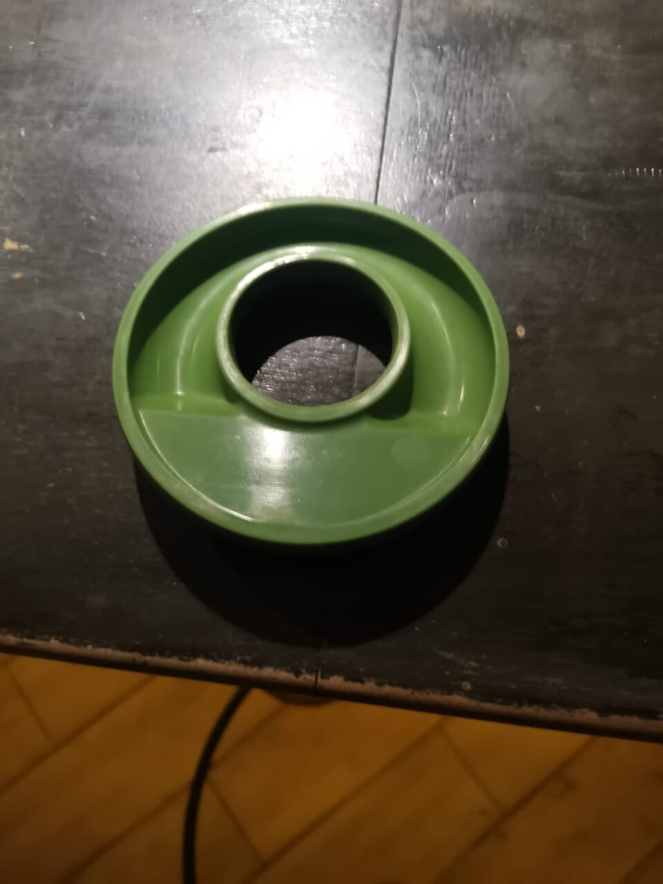

Есть такая деталь. Хочу создать в компасе 3д макет. Подскажите как можно сделать, кто разбирается в Компас 3д. Я никак не могу понять

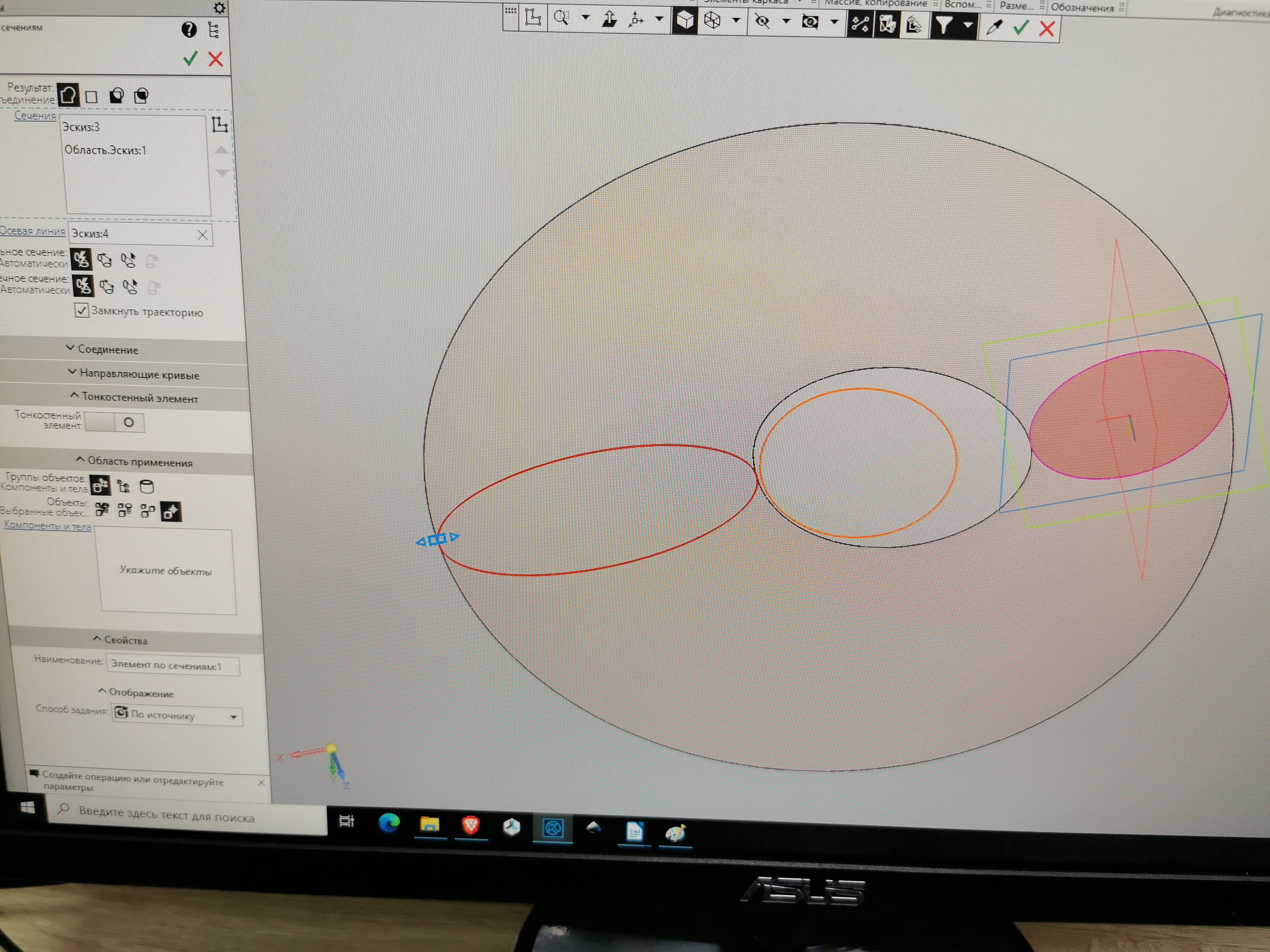

Up. Сделал. Кому интересно, то создаём 3 эскиза. 1-диаметр круга, второй диаметр эллипса и 3 эскиз сечения - круг. И выдавливанием по сечению
