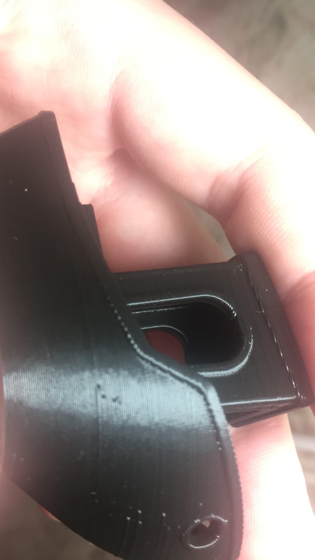

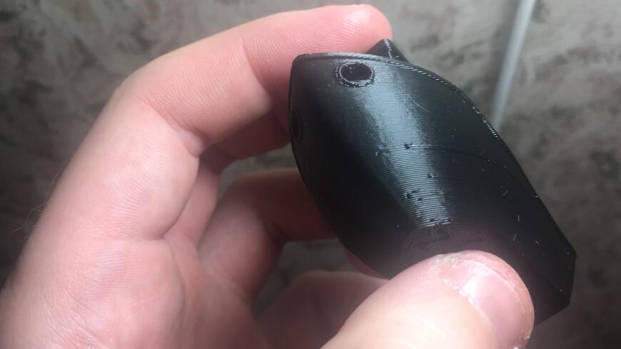

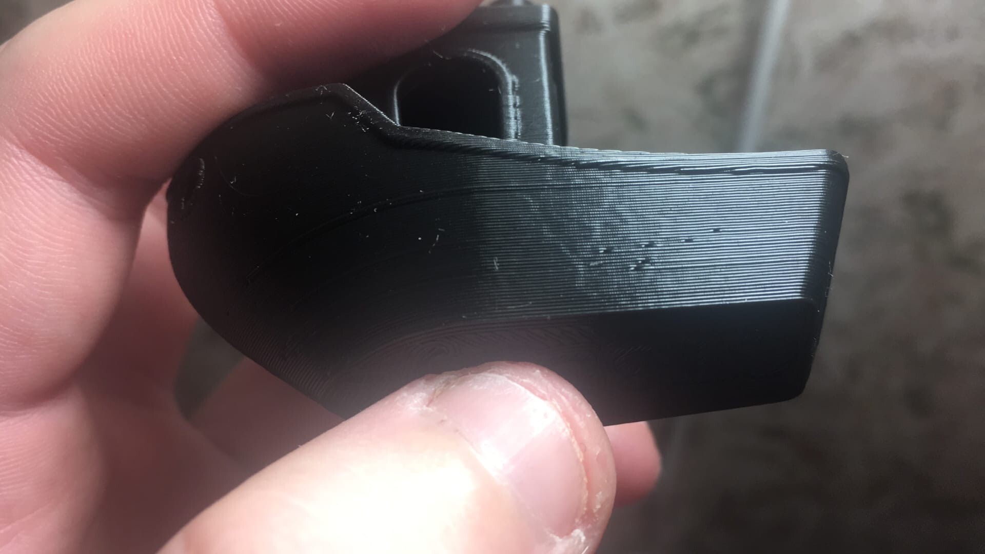

Помогите с дефектом на кораблике бенче
На днях привезли Flying Bear Ghost 5, калибровал, печатал и т.д на протяжении двух дней, вроде все устраивало, однако печатал все кроме кораблика бенча. При его печати обнаружил дефект похожий на отверстия (?) и выпирающие слои наружных стенок:
Пытался гуглить и искать похожие проблемы у других, вроде было что-то, однако там советовали печатать помедленнее и т.д. Все из этого списка перепробовал (пытался печатать на 60/30мм, душил ускорения/рывки до вполне себе малых значений, использовать другую высоту слоя и т.д), однако эти дефекты остались, причем в тех же местах. Перебрал полностью принтер, все там перезатянул, даже поставил сопло другое (запасное от треугольников), но дефект остался. Единственное, расположение этих отверстий меняется если менять "Выравнивание шва по оси Z", т.е изначально всегда печатал при выбранном "Острейшем угле", но пытался пробовать все из этого списка, и дефект не пропал. Кстати, попробовал распечатать этот кораблик с теми же параметрами, но на своей дельте, и к моему удивлению эффект сохранился (до этого печатал уже его на ней, и такого не было). В общем исходя из этого грешу на слайсер (не могут же 2 принтера выдавать один и тот же дефект ни с того ни с сего), но не знаю куда копать. Пытался ставить вместо текущей Cura 4.7.1 версию 4.5, дефект пропал с одной стороны, но перешел на другую. Пытался менять пластик (сначала печатал белым PLA от FDPlast который брал год назад, потом зарядил катушку черного, который купил у них с неделю назад, но ничего не изменилось).
