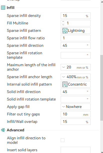

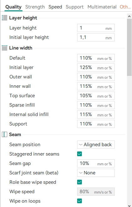

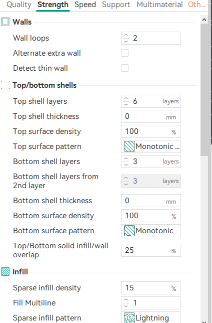

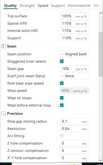

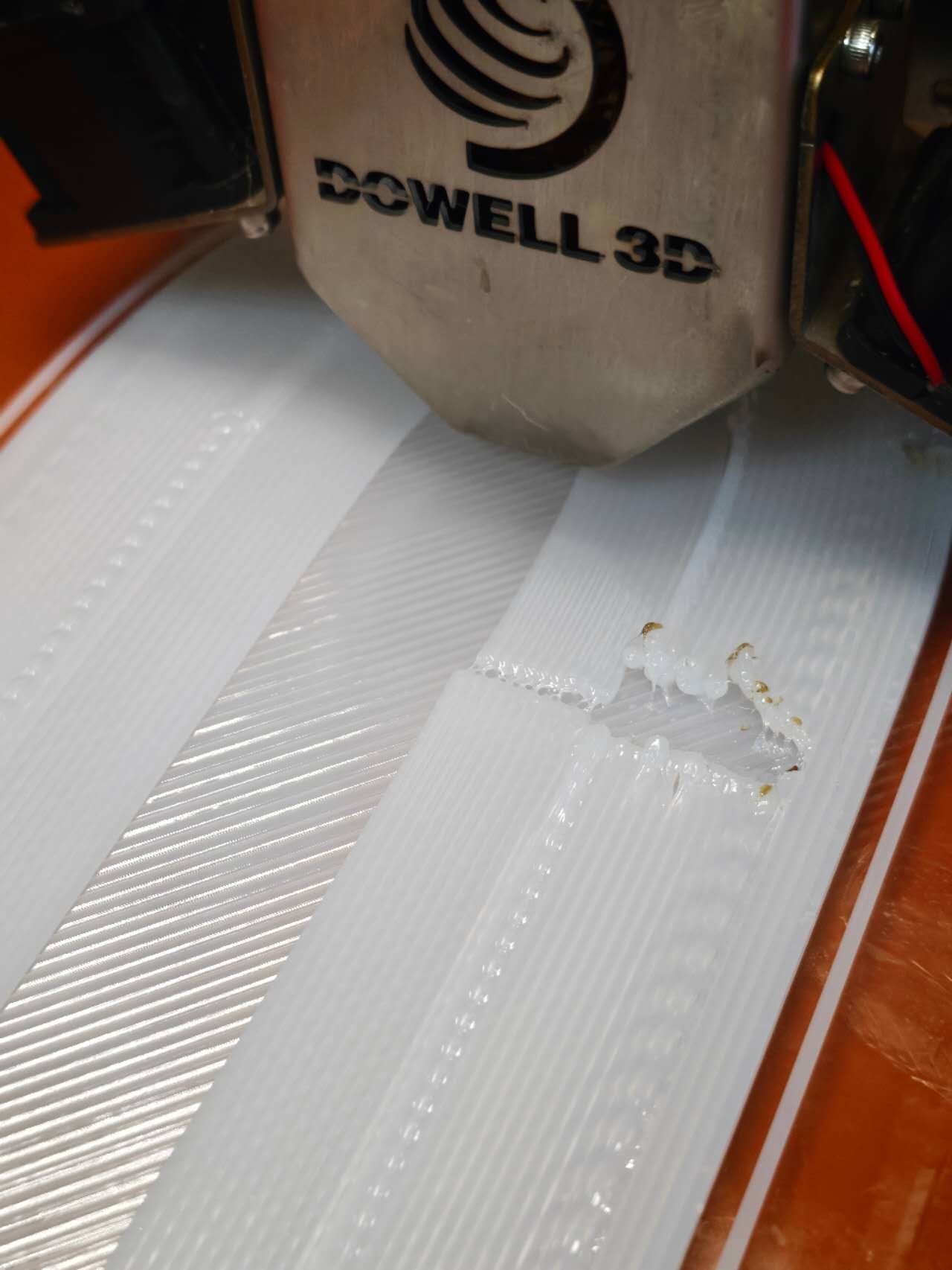

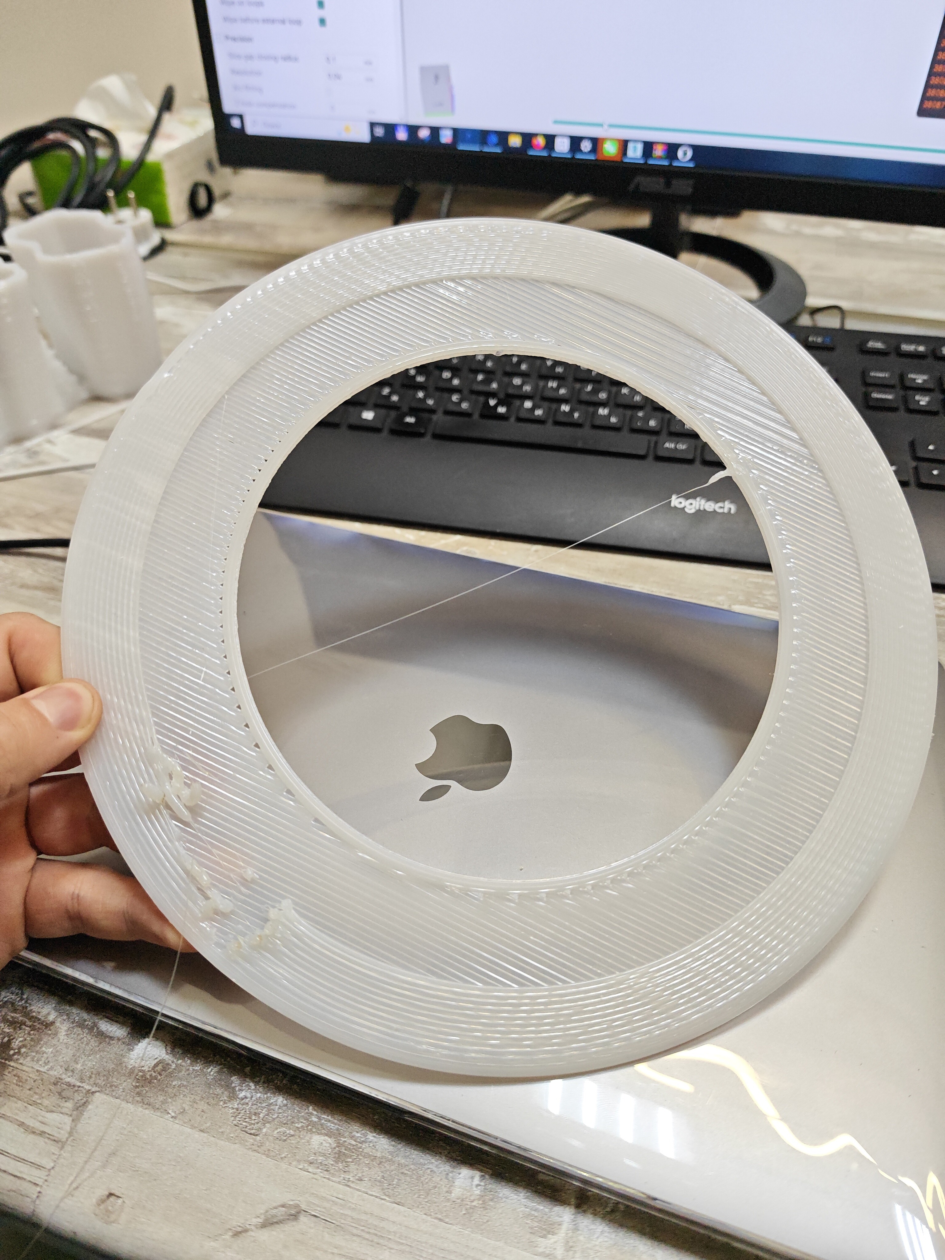

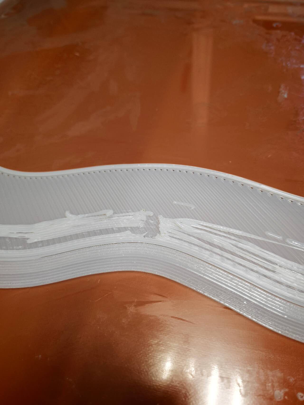

всем здравствуйте. у меня большой принтер dowell 3d 1-1-1 метр. солпо 2 мм, высота слоя 1, ширина 1.8 мм. столкнулся с непреодолимой проблемой уже третий день, не знаю, как решить. помогайте пожалуйста.
печатаю internal solid infill - concentric. экономит время и удобно. но раньше проблем не было на слое 0.6. а щас появилось. когда он печатает инфил, и доделывает круг, он под конец делает дырку, не допечатывает, и типо рвет модель. дырка потом все портит. проблема точно настройки, так как попробовална 3х разных принтерах и 2мя типами пластика.не знаю как решить. присылаю фото проблемы и настройки
volmetric объем калибровал, 150мм
