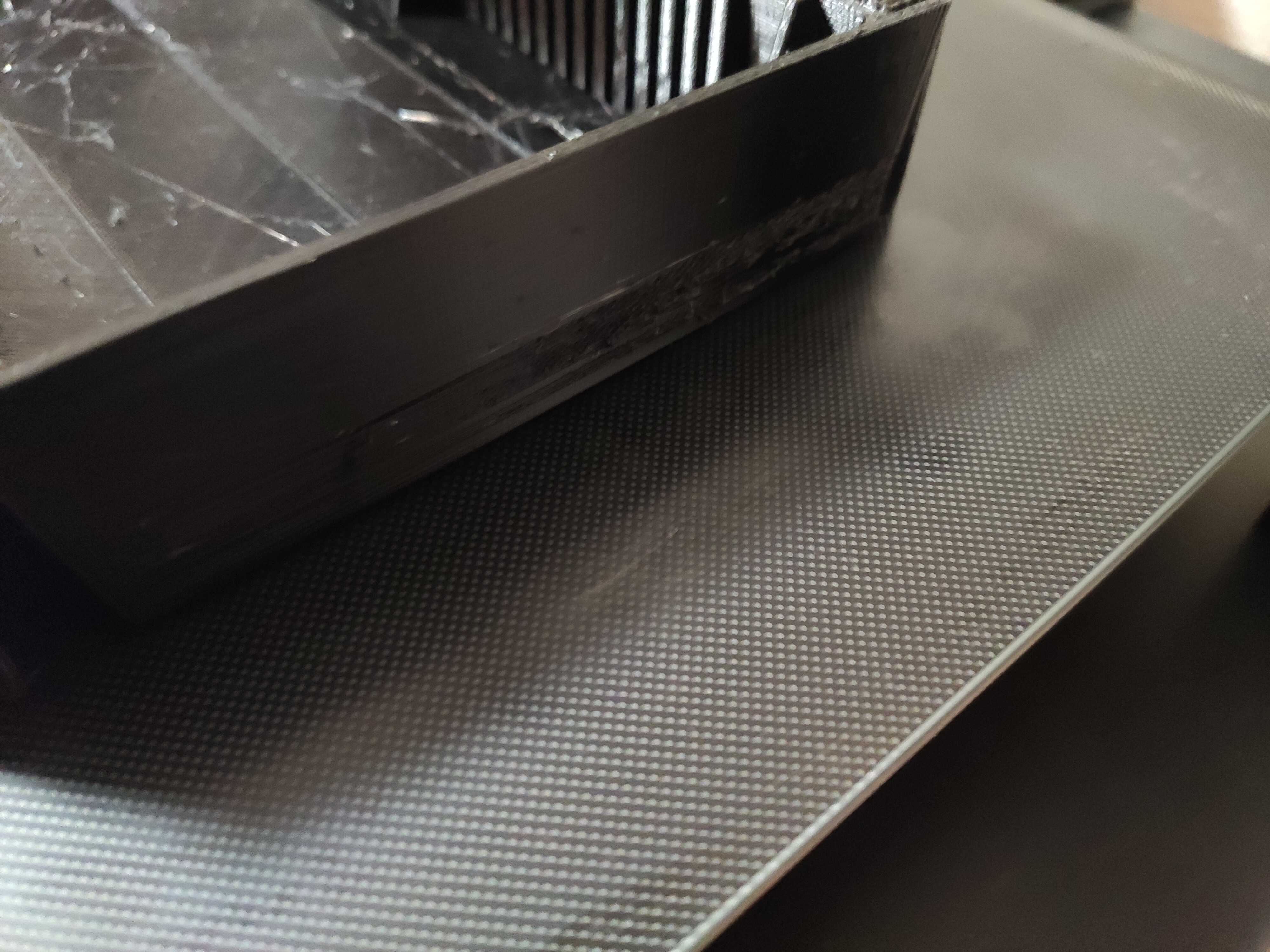

Доброго всем дня. Сам пока начинающий, т.е. пока еще не совсем въезжающий в нюансы, но пытаюсь.
Ситуация следующая: Печать PETG производитель abs maker. Заявленные параметры для пластика стол 70-80, сопло 220-240. Принтер Creasee CS30. Печатал с подбором разных температур, опытным путем пришел к тому, что стол первый слой 90, далее 80 градусов, поднимал температуру до 90 градусов для лучшего прилипания. Сопло 245 градусов, более ровная печать, паутины почти нет. Подача 87%, для первого слоя 95%.
Текущая деталь требуется со 100% заполнением, т.е. в куре выставлено заполнение 100%.
Проблема раз: на таких настройках качество печати устраивает на 95%, но появилась беда, смещение слоя. Печатает до определенного момента и смещает слой примерно на 5-7мм, причем в момент когда это происходит ни удара ни заедания никакого нет, просто смещает. (думал проблема слайсера). Но встретил описание такой же проблемы на другом принтере и тоже у человека упоминалась температура сопла выше 240 градусов и большая деталь. В его ситуации изменение температуры на меньшую помогло в решении проблемы со смещением слоя.
У меня в данный момент вроде как смещения не наблюдаю, понизил в ручную до 235 градусов, высоту на которой было смещение пока прошел, печатает дальше.

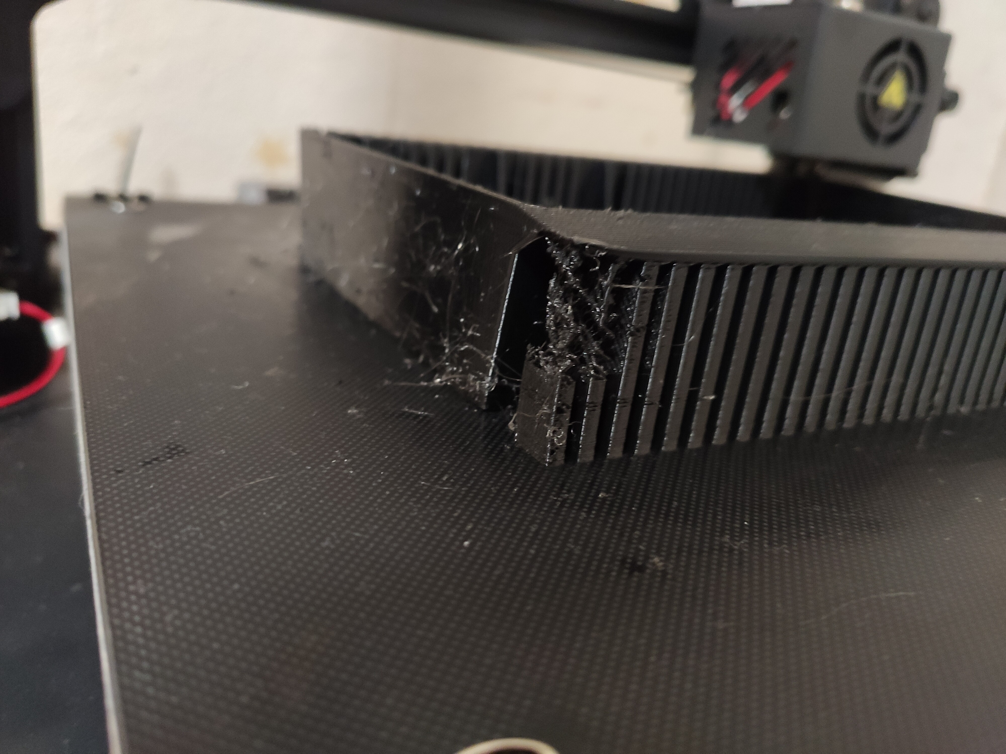

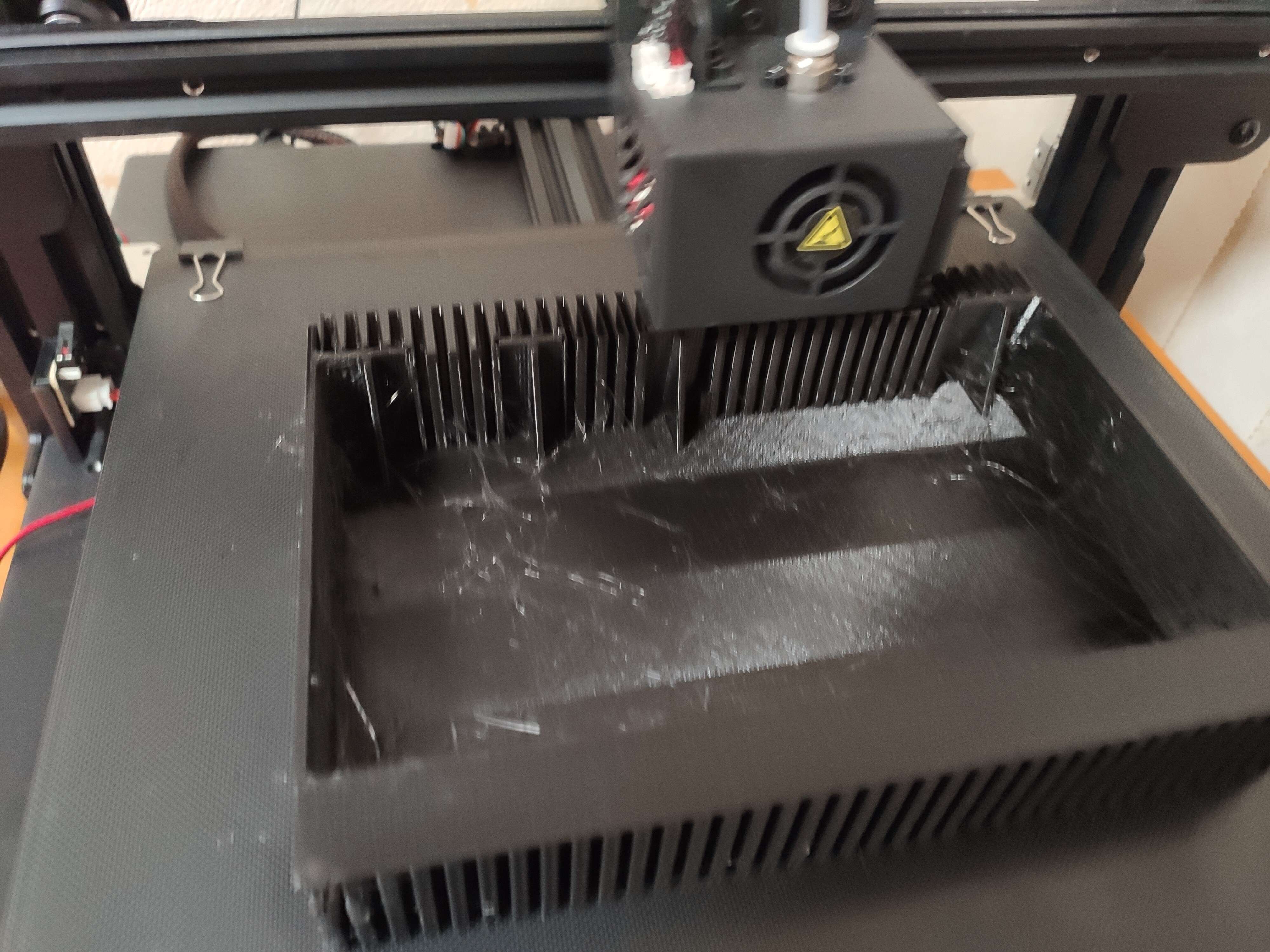

Но появилась проблема два: Куча паутины и сопли. По моей логике должно наоборот быть меньше соплей и паутины, я же понизил температуру и пластик стынет быстрей, но эффект обратный.
еще есть проблема в одном месте с поддержкой, почему то не додает пластик, либо его не хватает.
сопли в одном месте по стенке.

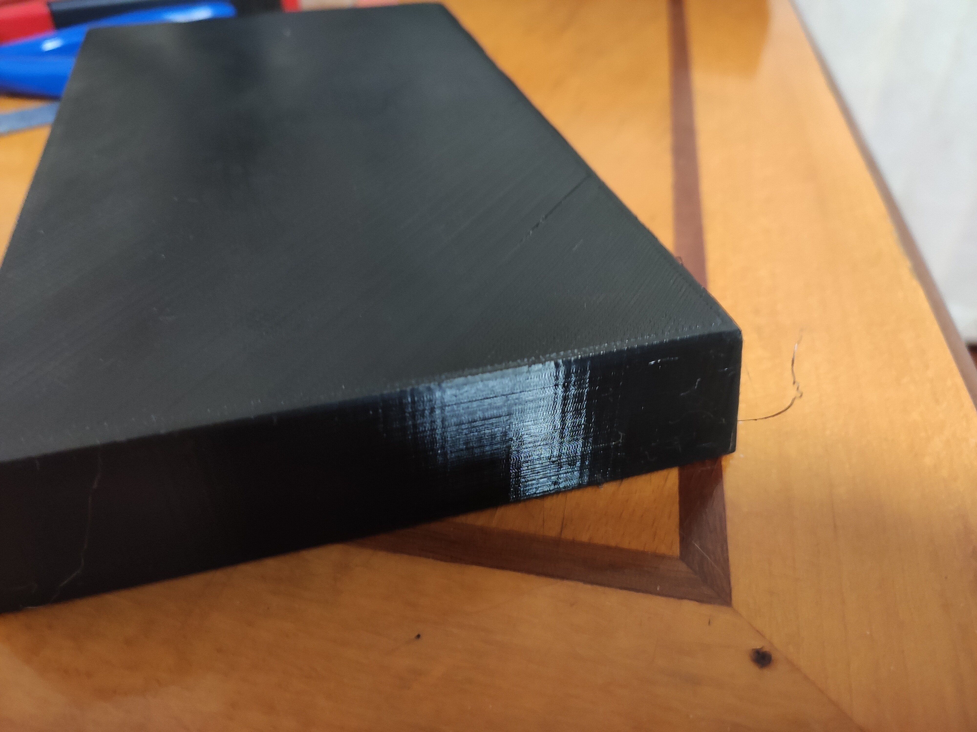

последнее фото это печать на 245 градусах, но деталь напечатать не могу из-за смещения слоя.
уже укатал катушку пластика, но победить не могу смещение при печати с соплом на 245 градусов, температуру снизил, пошла паутина и сопли. Деталь не маленькая, время печати 18 часов, вот и получается печатаю и боюсь, что смещение произойдет.
Дайте совет в каком направлении копать, в чем мои ошибки?
