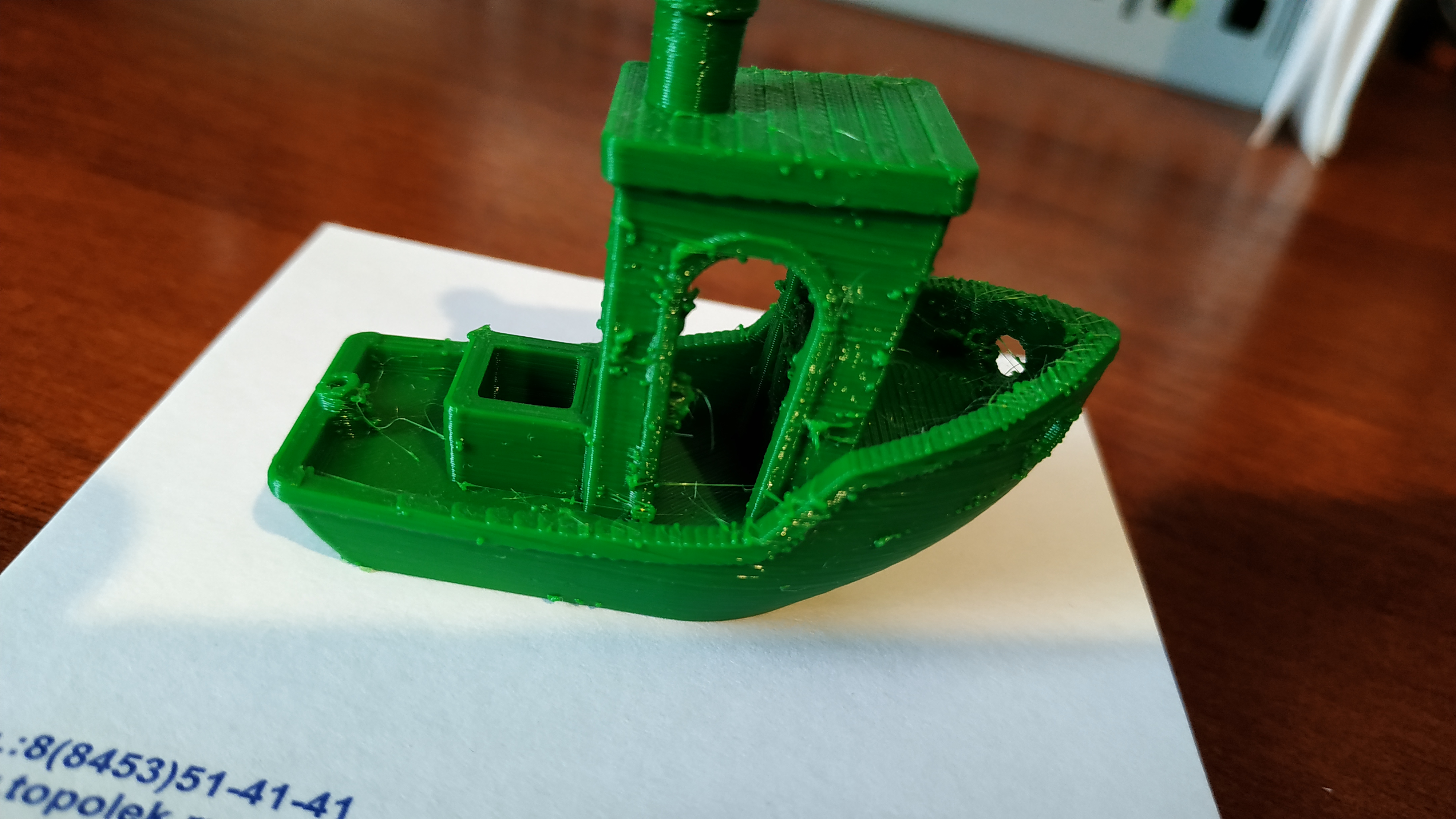

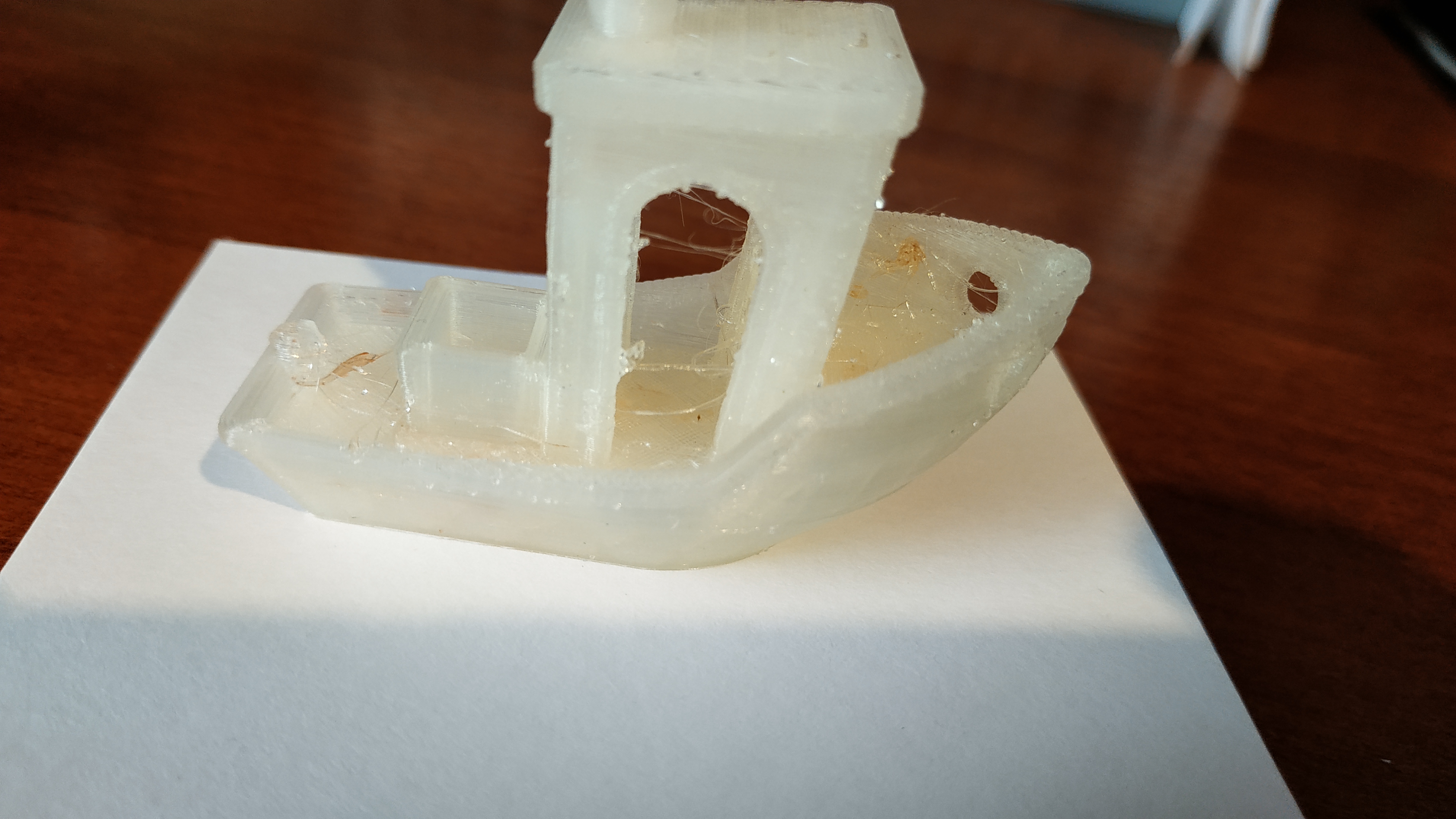

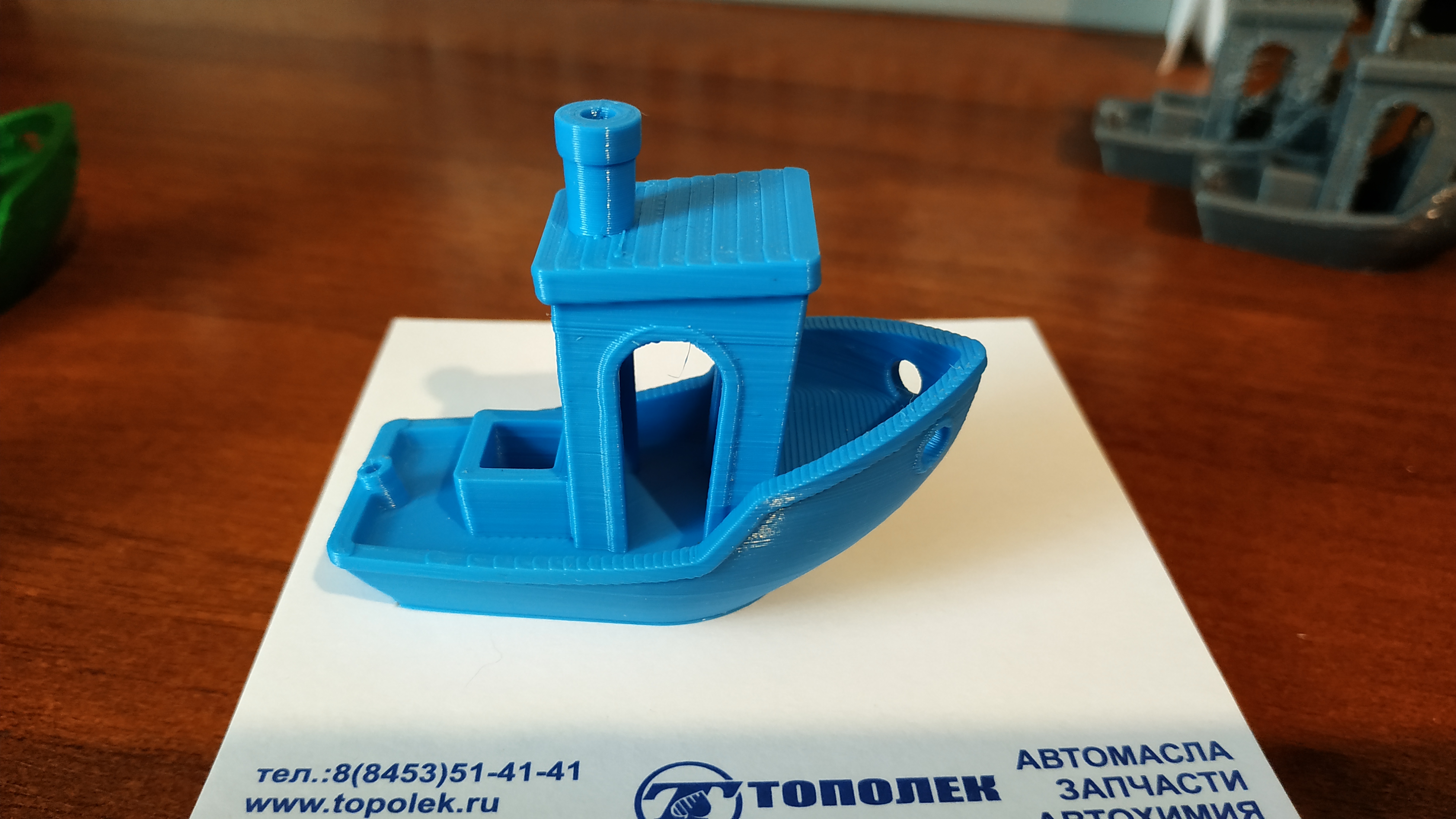

Ender3Pro, SKR E3 mini DIP, Marlin 2.0.4.4 Драйвера: три TMC2208 на осях и один 2209 на подающем механизме, Подающий механизм BMG, Экструдер - CR-10 с титановым термобарьером. Обдув радиатора - Sunon 4020, обдув модели - petsfang с 5015.

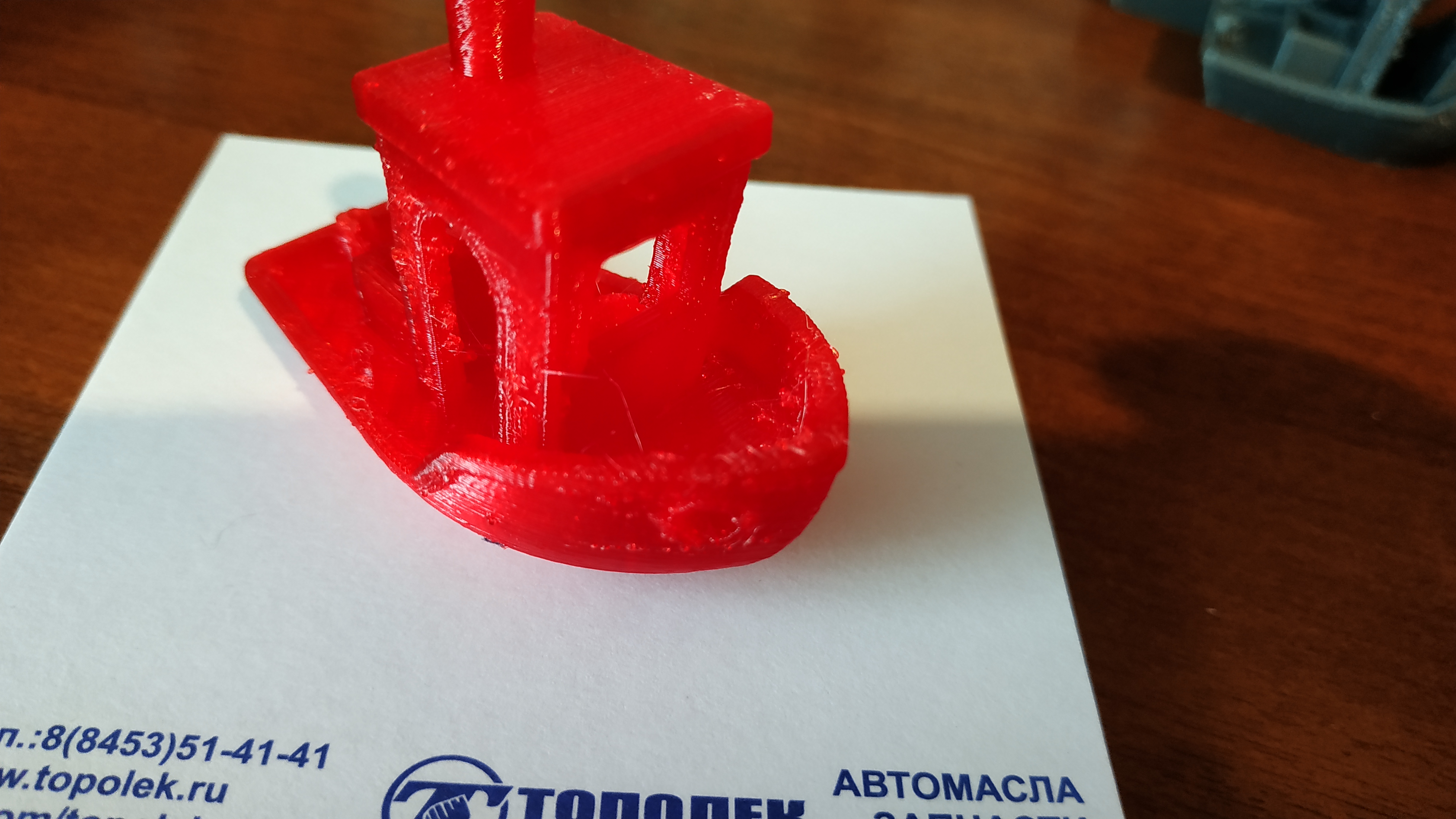

Так он печатал из коробки со штатной платой, экструдером, подающим и люфтящими по 5мм фитингами

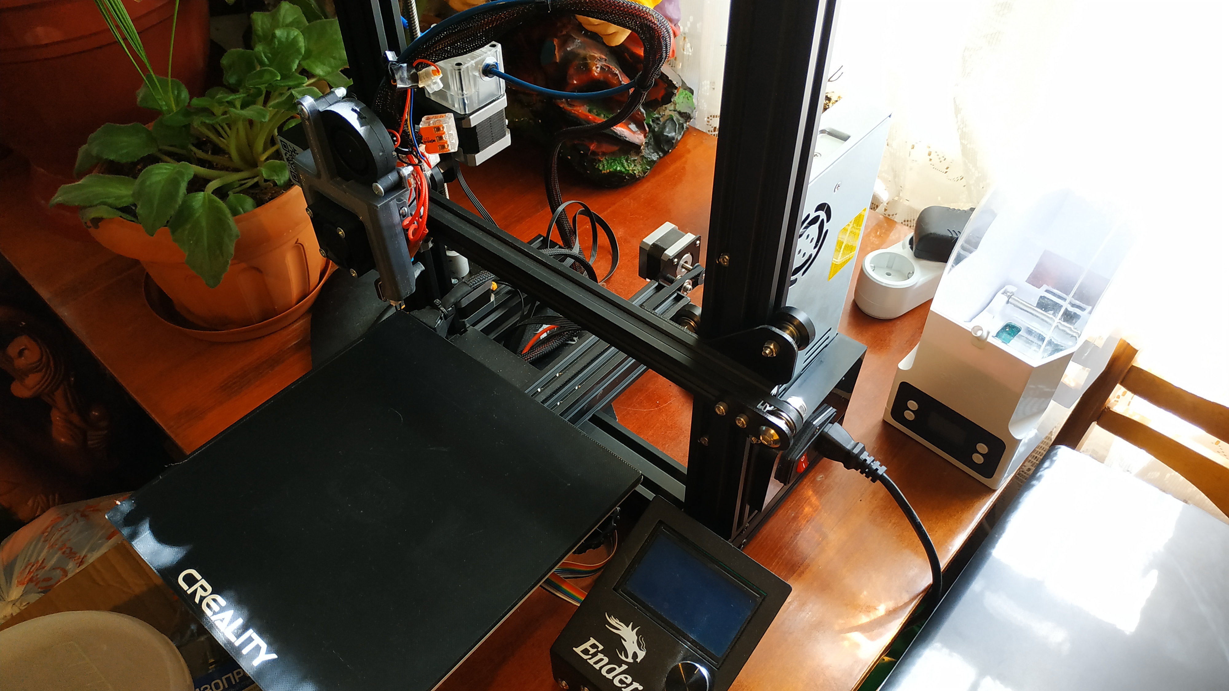

А так он печатает сейчас со всеми свистоперделками:
В общем история болезни такая:

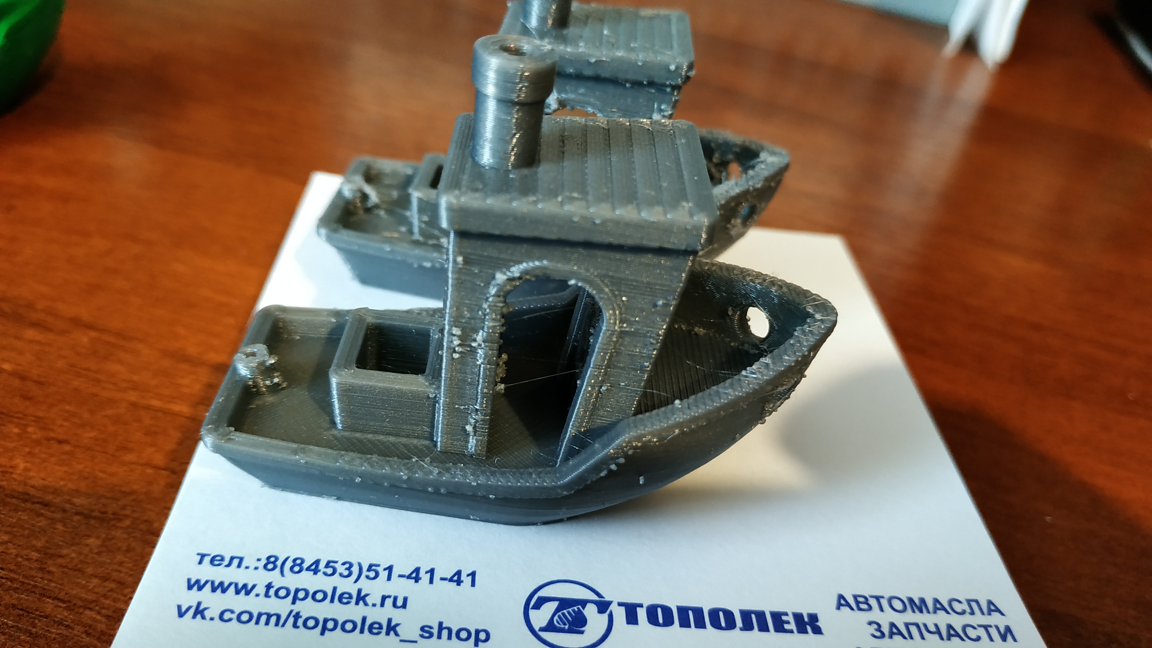

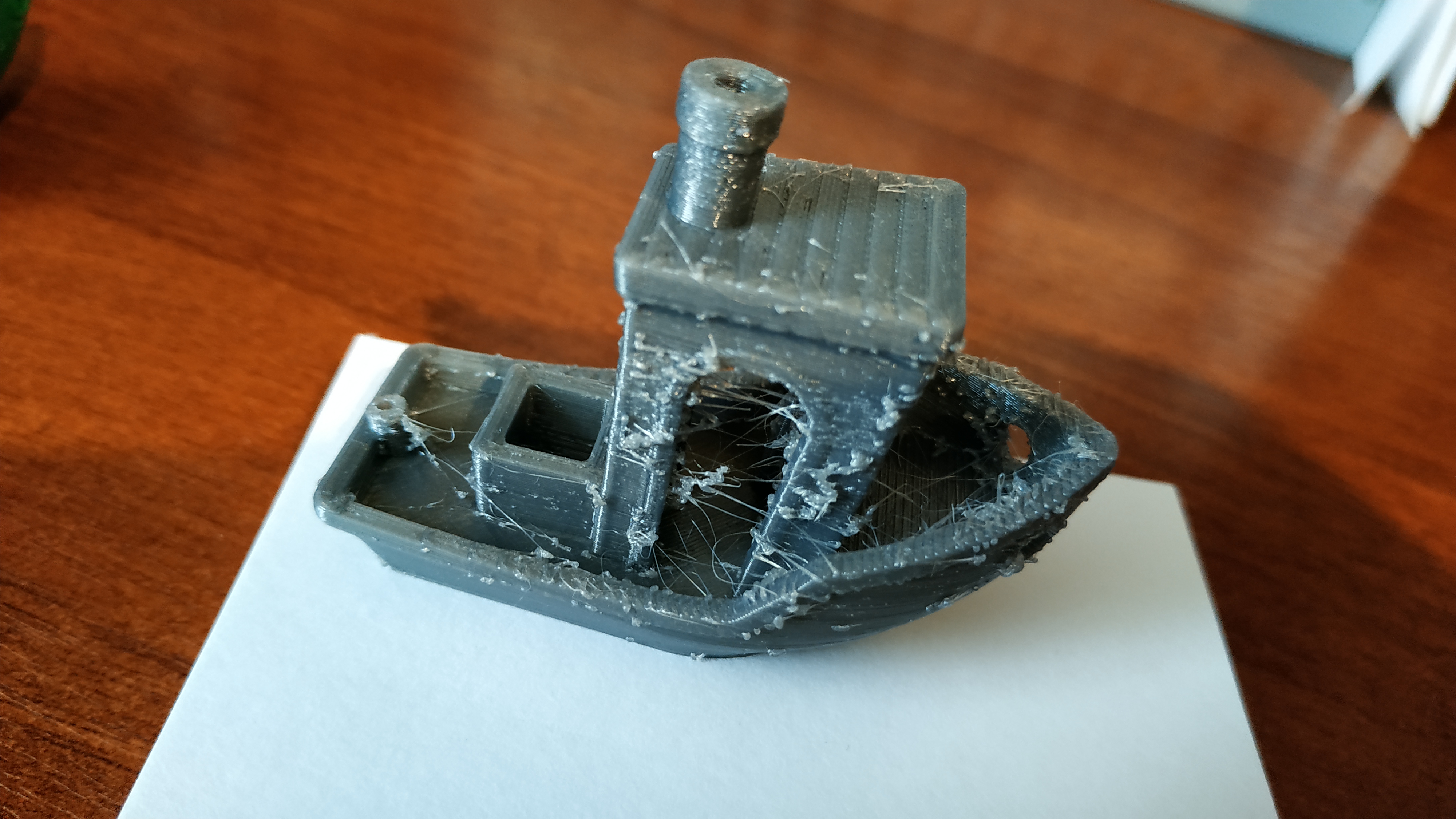

после замены платы с драйверами у меня начались пробки, заметил я это нескоро, потому что после замены платы печатал одни вазы, там ретрактов не было и принтер чудесно печатал сутками, потом что-то надо было печатать из PETG и началось, 40 минут и пробка, потом я пытался с PLA - то же самое, потом отфрезеровал кронштейн чтобы сделать директ из родного железа - подаётся отлично, но портал перекосило от массы, вернул всё в зад - срёт соплями, как на фото, и часто забивается. Сменил экструдер на CRовский - не помогло, сменил фидер на BMG от Mellow - пробок нет, но срань осталась, менялось всё, весь тракт который проходит пластик. Пластик в основном FDPlast, но пробовал и BF, PLA и PETG. Параметры печати PLA: Сопло 0.4мм 190-200градусов, скрорость 50/25/150, все ускорения родные, Linear advance - 0.6 Откат 6мм 30мм/с. PETG - то же самое, но 215-220градусов, Всё откалибровано, ничего нигде не заедает, казалось бы он должен идеально печатать, но печатает одни сопли. В чём причина? Я уже три месяца с ним бодаюсь и всё никак.
