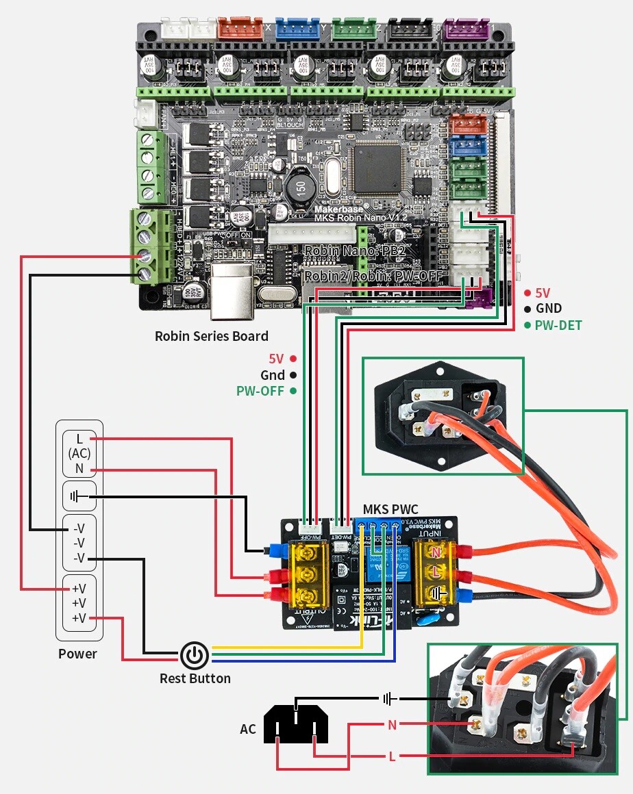

Помогите пожалуйста с подключением
Был приобретён станочек Flying Bear Ghost 5 после 2х недель печати сын засыпал принтер серебрянкой по итогу поменял плату управления на MKS Robin Nano v1.2 с прошивкой и драйверами. Покупал в у человека из сообщества в Telegram .... после чего отправился в рабочую командировку почти на 1,5 года .... сейчас вернулся до отъезда купил плату MKS PWC v3.0 .Сегодня подключил к станку и получил следующее при подключении по картинке прикрепленной в посте. И происходит следующее при нажатии кнопки включения запускается на 30 секунд и отключается при перевороте разъёма PWR-OFF станок включается и работает но не выключается. Прошу помощи в решении этой проблемы.
