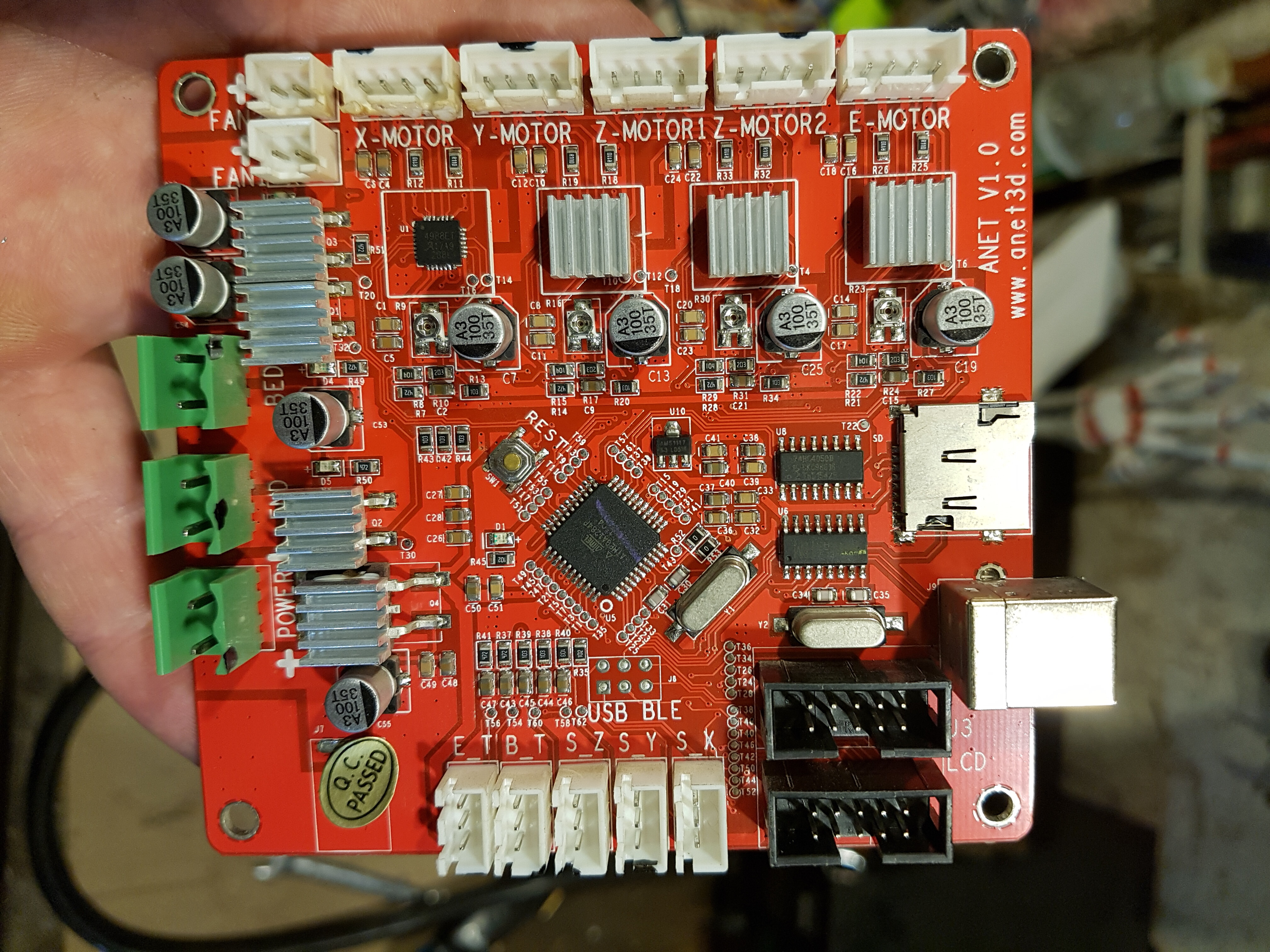

Помогите отремонтировать МАТЕРИНКУ !!!

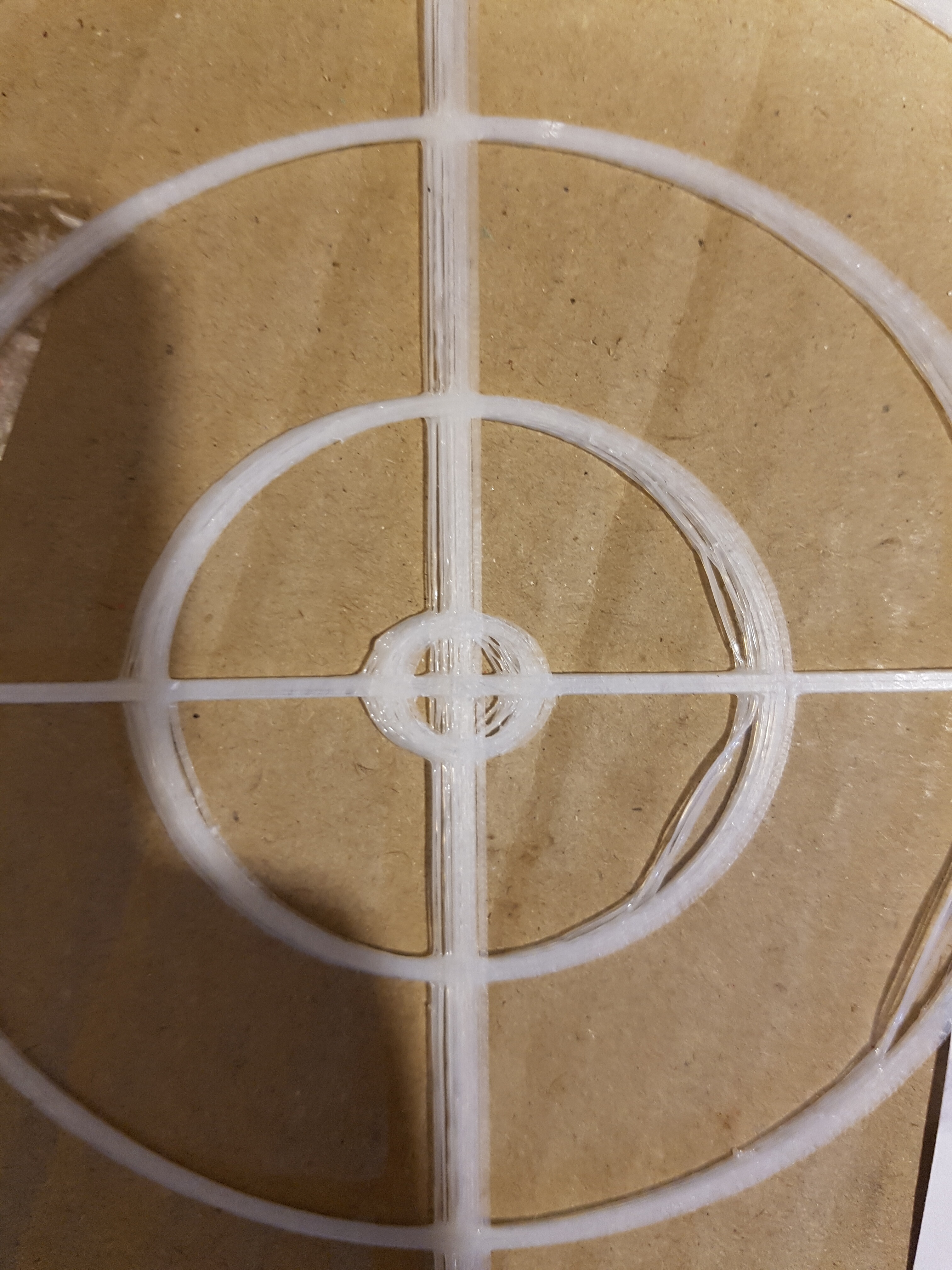

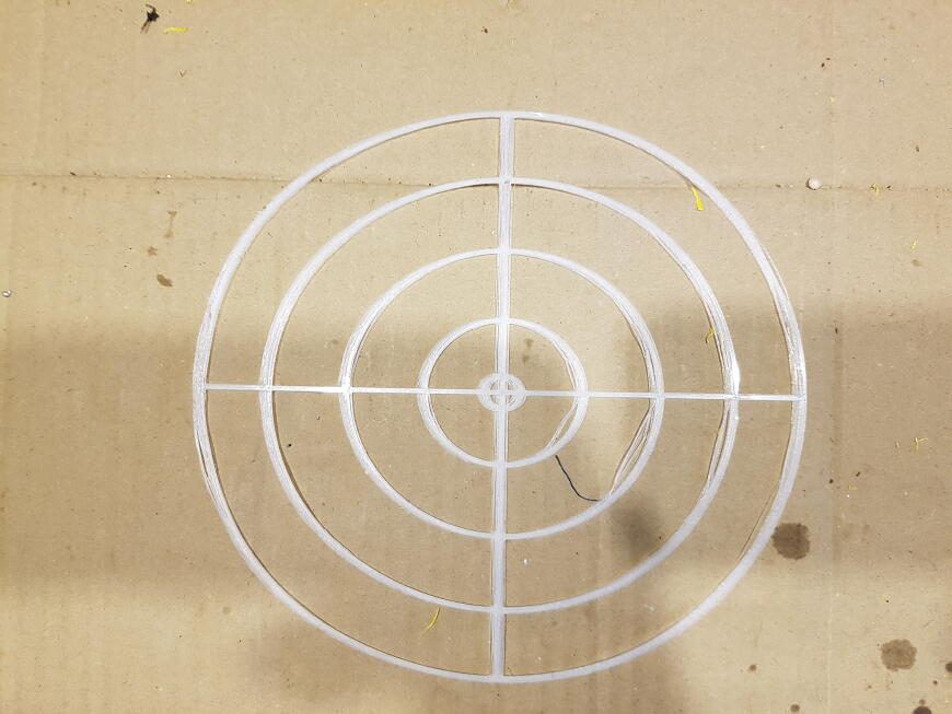

Пользуюсь принтером anet a8, всё было супер, печатал практически идеально... Однажды, печатая деталь в пол столика, я заметил, что каждый слой по оси Х смещается, и что интересно, в разные стороны, но больше в правую... На маленьких деталях это не заметно, но чем деталь больше, тем сильнее смещение. Придумал калибровочную мишень, начал печатать и увидел что по оси Х круг почти 21 см (должен быть ровно 20)... Думал с прошивкой что то, перепробовал разные варианты, всё в порядке, не в прошивке дело... Начал грешить на драйвер оси Х, перепаял чип, ничего не изменилось... Обратил внимание, что в режиме ожидания греется главный стабилизатор напряжения и сам микроконтроллер, хотя не должен ведь ничего не работает кроме экрана. Микроконтроллер Atmega 1284p на плате Anet v1.0. Заменил микроконтроллер, прошил до заводских настроек, микроконтроллер не греется,стабилизатор тоже в норме, но проблема осталась без изменений... Сейчас заметил, что когда захожу в меню sd карты и выбираю файлы для печати идёт импульс на вентилятор улитку который на деталь дует, и он дёргается вместе с переключением выбора файла. При нажатии в меню (считать карту) вентилятор запускается на 2 секунды даже если флешки нету... Короче теперь грешу на обвязку... Полубому какие то конденсаторы пробили к/з на массу, вот только знать бы какие.... Только не пишите "купи новую", моя цель найти причину, хочу услышать совет действительно понимающих людей, спасибо за внимание :)
