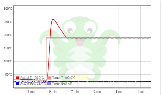

Повредил термистор на хотенде принтера Sapphire Pro.
Установил безымянный китайский, и никак не могу его откалибровать.
При попытке ввести команду автокалибровки М303 Е0 С8 S220 температура резко ползет вверх и на 275 градусах срабатывает защита. Принтер начинает истошно пищать.
Если же просто задаю нужную температуру (M104 S190), нагрев выдает такой горб.
Прошивка Marlin-2.0.X-SapphirePro-3.5TFT
PID хотенда включен. #define PIDTEMP
и вот...
и вот...
