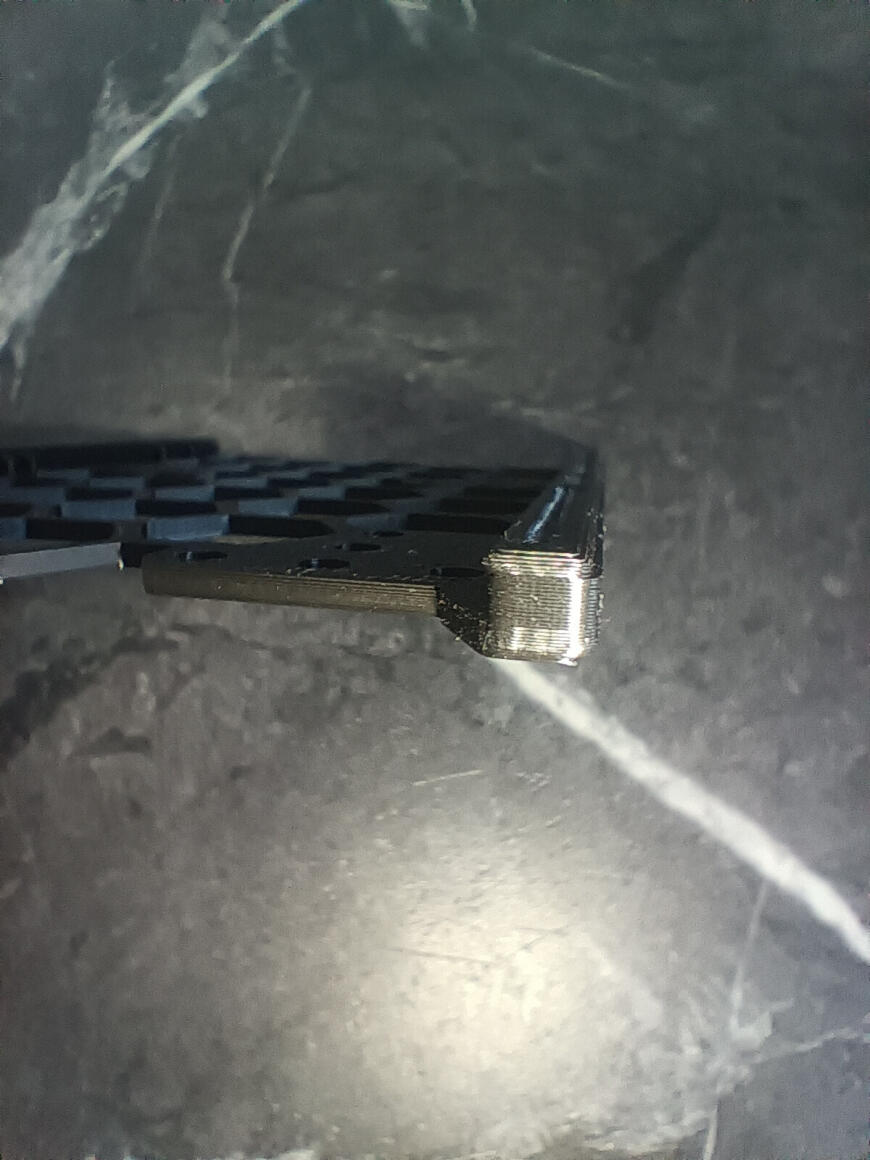

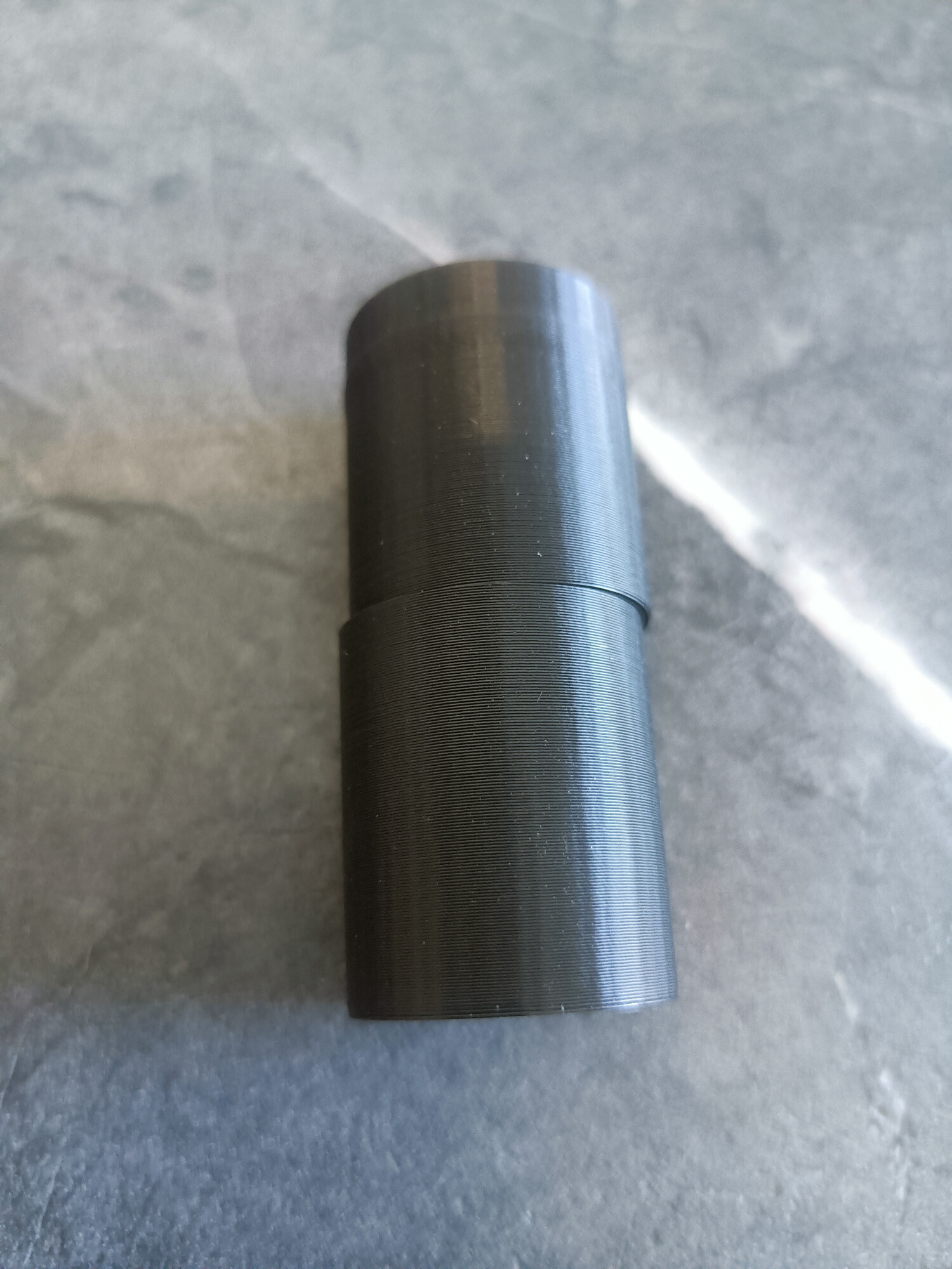

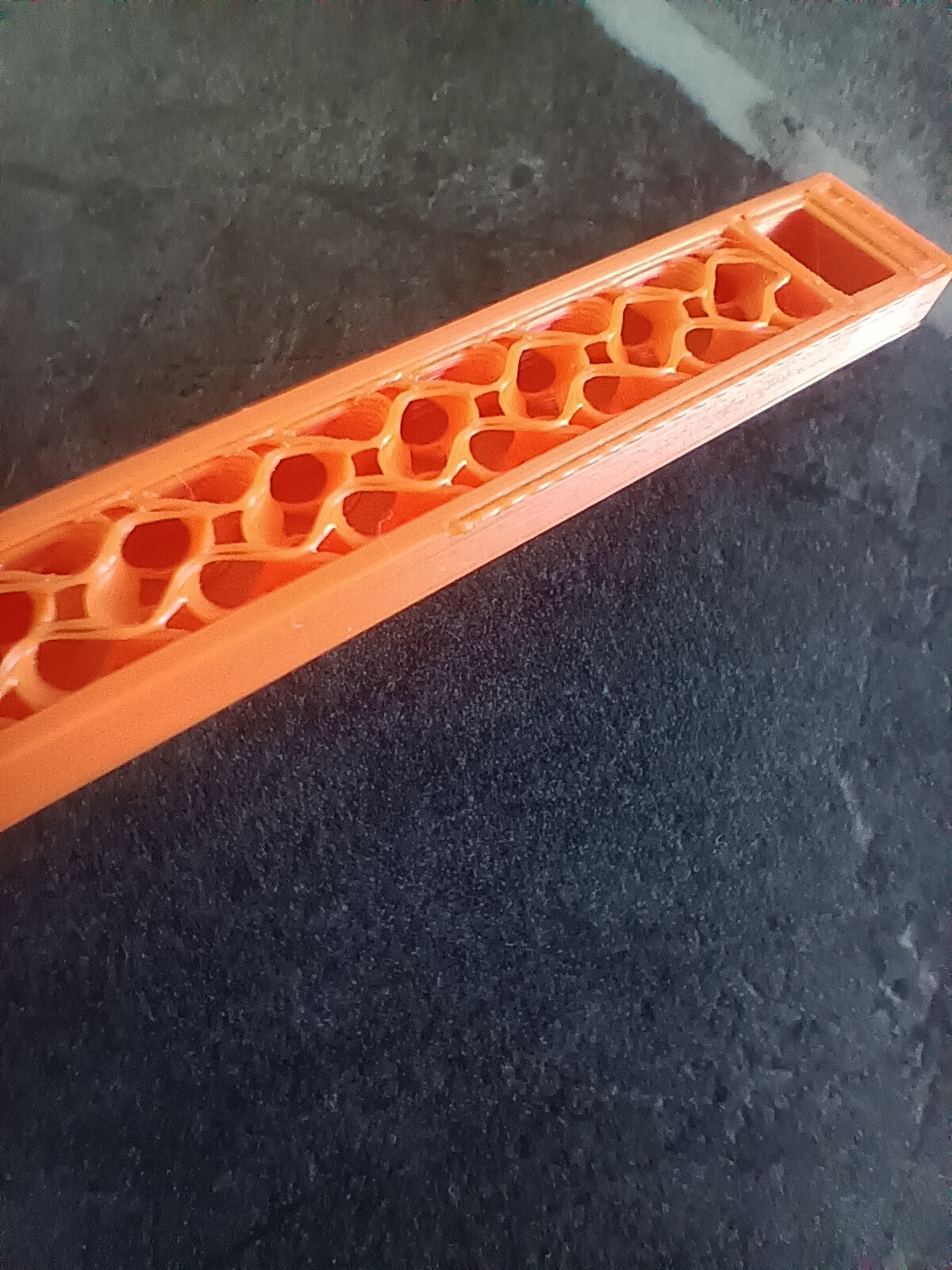

Помогите найти причину сдвига слоев
Flying Bear Ghost 5, директ, 4x2209, MKS Robin Nano 1.3, marlin 2.0.9, ускорения 1200, рывки 10, скорость 60-90.В такой конфигурации принтер работал без нареканий около года, но примерно месяц назад начали мучить случайные мелкие сдвиги слоев. Сдвиги раз в 2-5 часов, не больше миллиметра, в случайную сторону, могут происходить как по x, так и по y, реже по обеим осям сразу. Одна и та же деталь с карточки может выйти со сдвигом на разной высоте или вообще без проблем при повторной печати. Пластик разный, PLA и PETG.Ниже список мероприятий, которые на ситуацию никак НЕ ПОВЛИЯЛИ.* Проверка механики. Ремни и втулки не проскальзывают, валы не заедают, все скользит, крутится четко и ровно, без люфтов и напрягов.* Уменьшение скорости, ускорения, рывков.* Изменение напряжения на драйверах от 1.0В до 1.3В. Исходное было 1.2В, вернул его.* Поднятие напряжения на выходе блока питания до 25.5В, не помогло, вернул 24В.* Замена карты памяти.* Замена вентилятора над платой на более мощный, также поднял принтер немного над столом и пока оставил без крышки подвала.В итоге, ничего из очевидный вещей не помогло, плюс проблема трудно воспроизводится раз в несколько часов, у меня уже начинает ехать крыша. Пока вижу далее только замену крупных узлов: блок питания, плата, моторы, но это уже деньги без каких-либо гарантий что проблема в них. Прошу помощи, может еще есть какие-то тонкости что посмотреть, проверить?Мысли вслух: это не похоже на механику, маловероятно что-то разболталось одновременно и абсолютно одинаково на обеих осях. Симптомы характерны для проблем с электроникой или задевания головы за модель. Второе тоже склонен исключить, сдвиг случался даже в режиме вазы. Один раз удалось поймать момент сдвига (оранжевая модель на фото), видно что голова дернулась буквально на ровном месте, в процессе проведения длинной прямой линии периметра. Была мысль что блок питания начал барахлить и роняет иногда напряжение, но поднятие выходного напряжения по идее должно было бы помочь? Насколько адекватно смотрится идея все же поменять БП? Или продолжать страдать пока, может всплывет что-то гарантировано локализующее причину.
