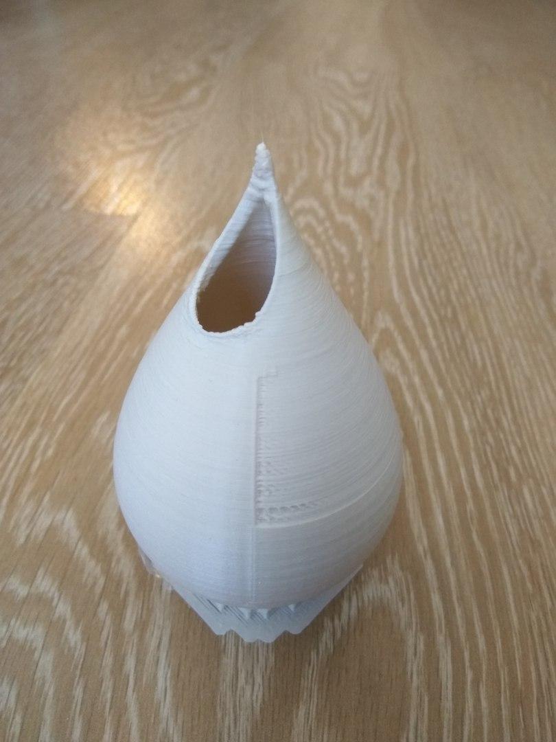

Помогите диагностировать дефект печати
Печатаю на самосборной дельте (rostock), боуден экструдер 1.75, ретракт увеличен до 4х мм, т.к. трубка около 45см.
Модель - популярная вазочка http://www.thingiverse.com/thing:30889 Слайсер Slic3r prusa edition, печаталось в обычном режиме (не спираль) с опциями external perimeter first и avoid crossing perimeters.
В верхней трети модели в месте шва какая-то недоэктрузия, вся остальная поверхность без изянов. Проблема именно в месте шва, причем в нижней части шов шесть, а брака нет. Подскажите пожалуйста куда копать
