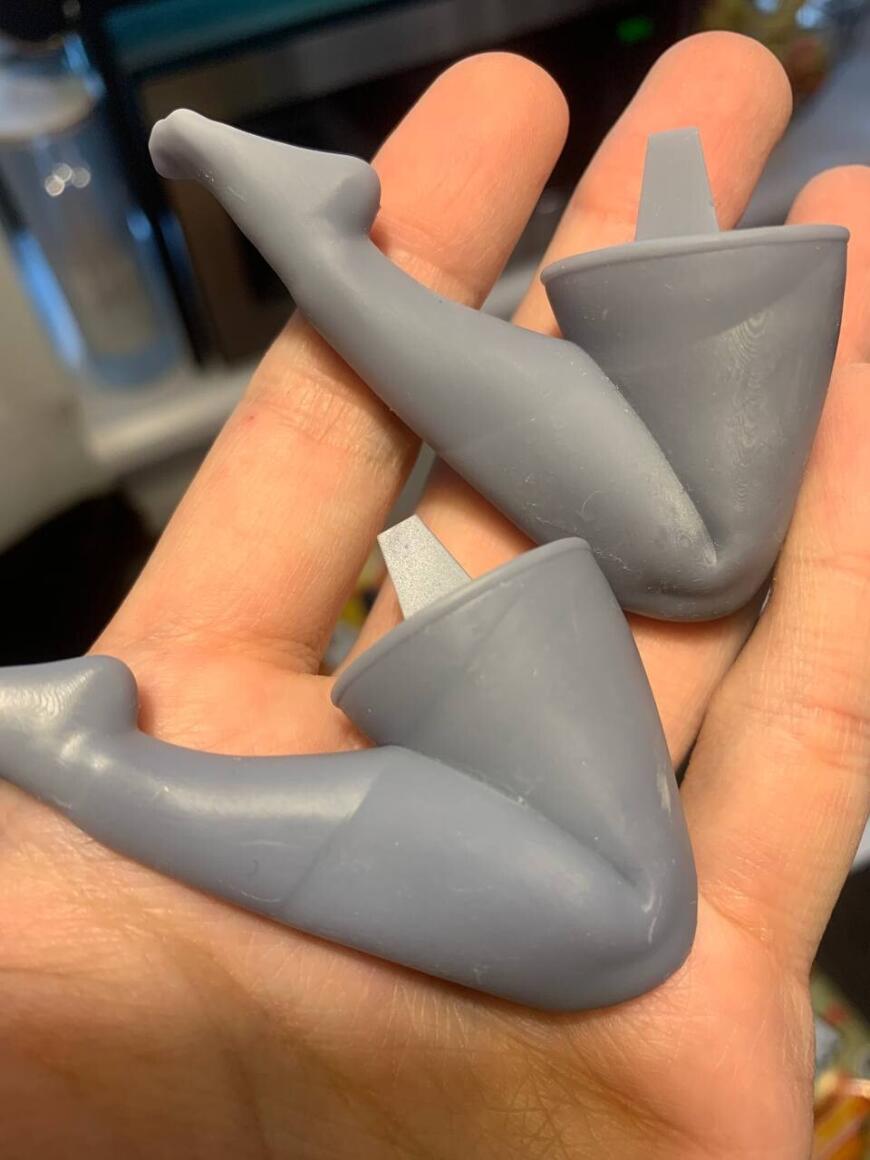

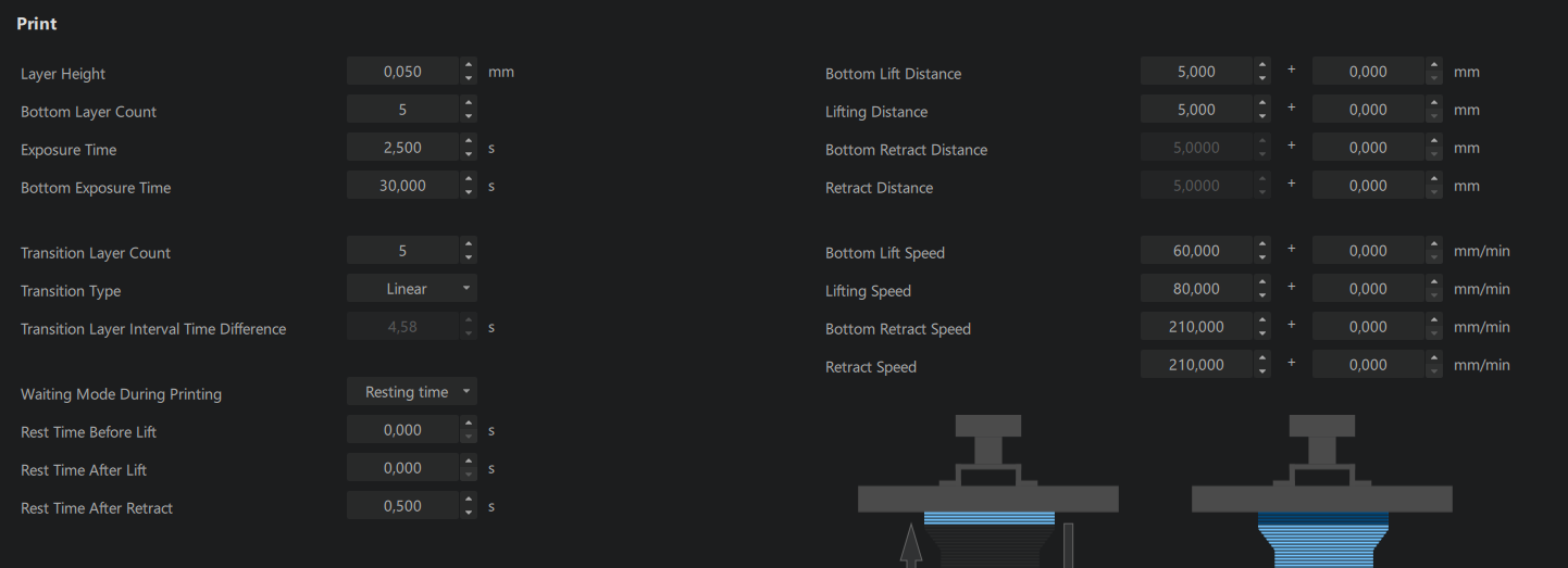

Добрый всем день.Имеется принтер Elegoo 3И новая смола Anycubic ABS-Like Resin Pro 2Настройки штатныеПри печати часто появляются полосы , вал на наличие мусора проверил, стол не тряс, печать на паузу не ставил, поддержки были только снизу в районе коленей и немного на стопе, модель полая, отверстия естьПолосу можно иногда найти и на литых деталях, возможно это из-за геометрии модели и неправильного расположенияПодскажите, на какие настройки обратить внимания и какие тесты провестиБуду рад любому совету!
