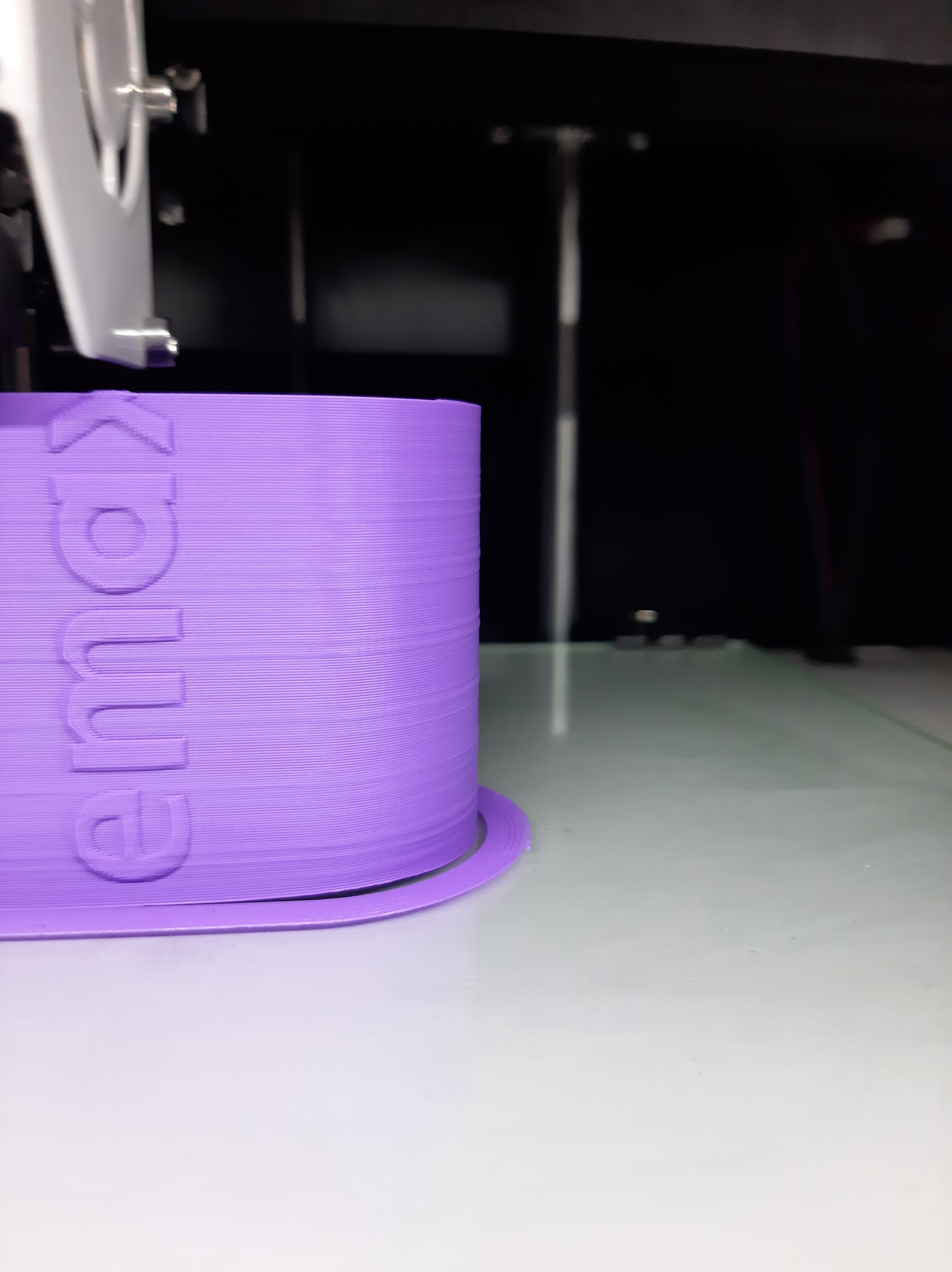

День добрый,форумчане.Выявил проблему в одном из своих принтеров,появляются полосы по оси Z, причем с какой-то определённой периодичностью (6-8мм)
Подшипники SC20UU на столе,винт однозаходный 8х2. Гайка латунь с пружинным натягом.Подшипники живые,не клинят,валы выставлены четко по клибровочному угольнику,подшипники относительно валов тоже были выставлены по угольнику. Расстояние вымерено специально напечатанной приблудой.
Драйвера: TMC2209 в UART, интерполяция отключена.Прошивка Марлин.
Микрошаг 1/64. 6400 шагов на миллиметр.
Шаг неравномерный в принципе. При команде передвинуть стол на 0.25 идут шаги 0.22,0.24,026. Разброс от 0.22 до 0.26
