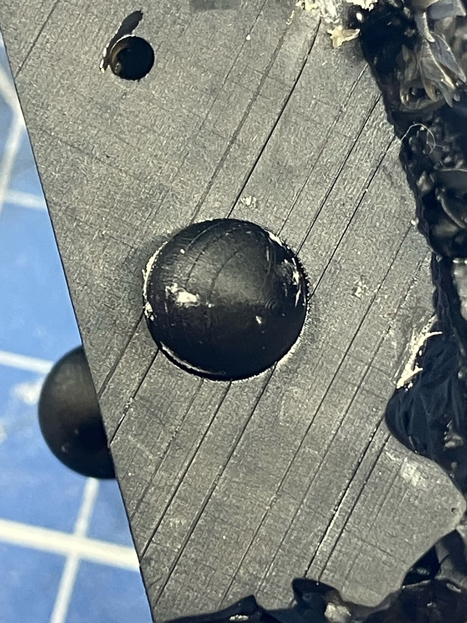

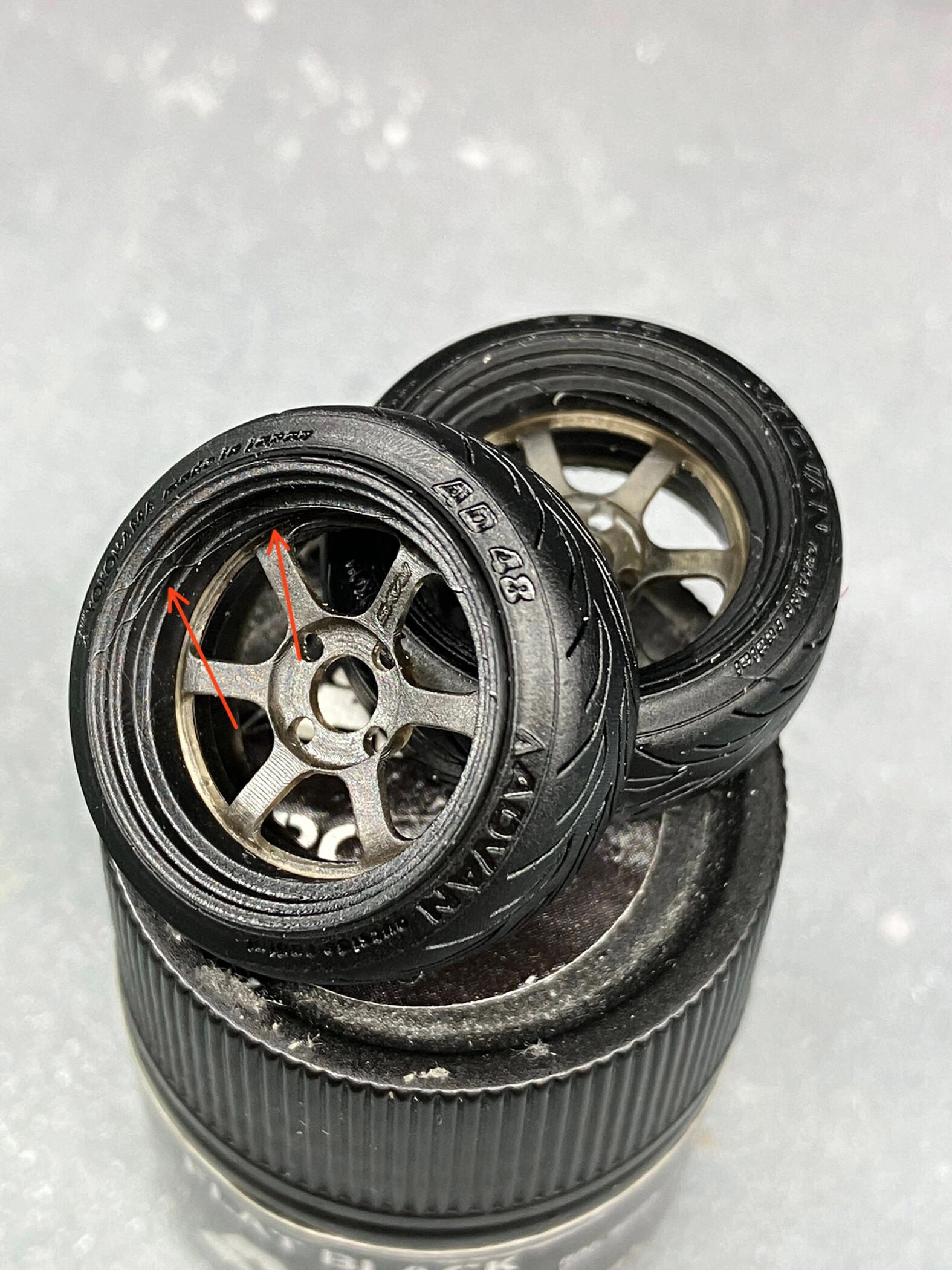

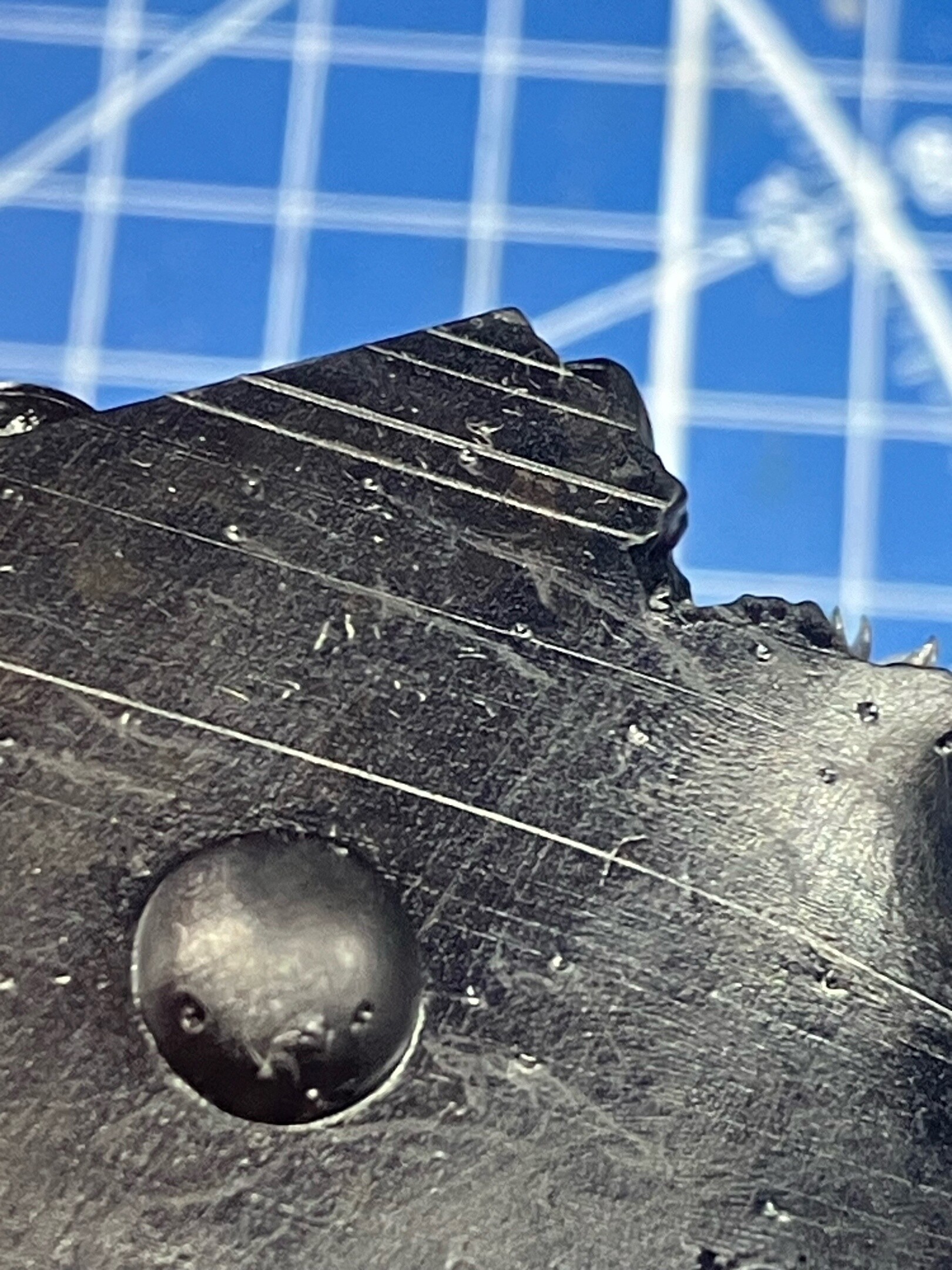

Добрый день!Подобные вопросы уже задавались, но, перепробовав все советы, избавиться от дефекта не получилось.Что имею:Принтер - Anycubic Photon SСмола - Anycubic ABS, время засветки пробовал от 6 до 8 секундСкорости перемещения - 1 мм/сВысота поднятия - 6 ммПленка живая, натянута хорошоНа всех моделях на столе получаются такие полосы, причем только в одной плоскости, на перпендикулярной плоскости они практически незаметны. Вся механика принтера чистая, винт чистый, без пыли и смолы, все смазано силиконовой смазкой. Никаких звуков при поднимании и опускании нет. Стол катается по направляющим без закусываний. Экран также полностью исправен.Присоска не образуется, пробовал разные модели: полые, полнотелые, на поддержках, от стола.
От печати к печати результат может быть разным, полосы либо есть, либо еле заметны, либо их нет совсем. От чего это зависит, я понять не смог. Менял и расположение, и количество моделей, и параметры печати, всегда получается разный и непредсказуемый результат. Подскажите, в какую сторону копать. Винт менять очень не хочется, тем более дело может быть не в нем.
