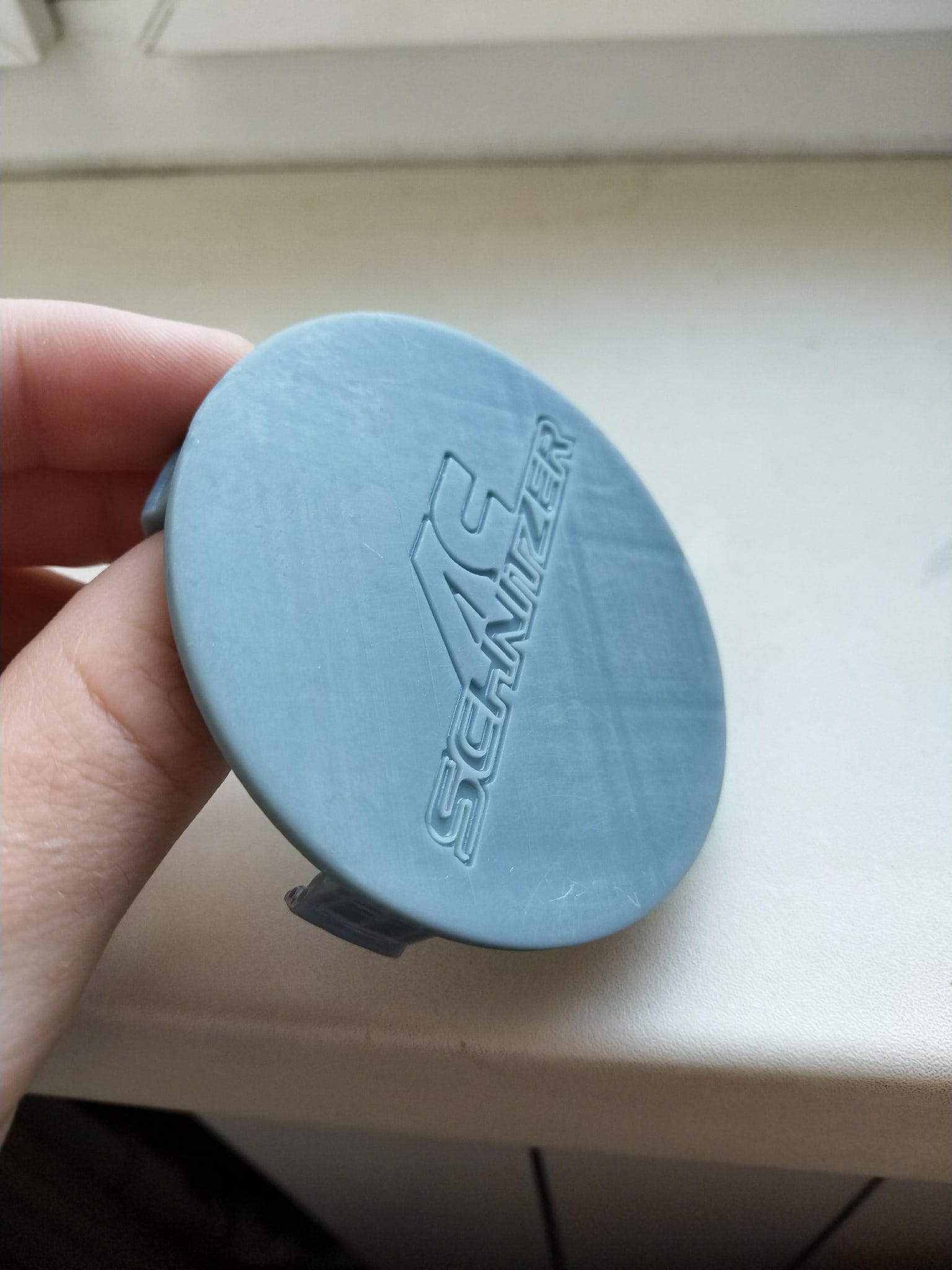

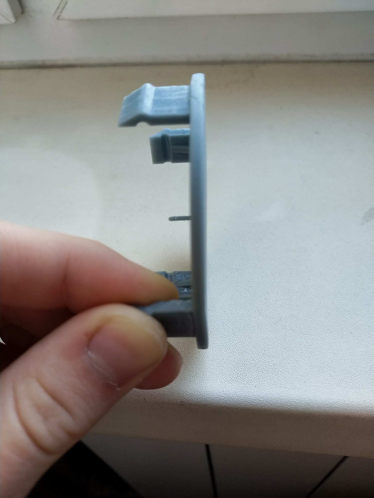

Продолжаю печатать колпаки - на этот раз получилось лучше, но замечания все равно есть. Модель печаталась вертикально, и самая нижняя часть немного отогнулась:
Так же на плоской поверхности видны горизонтальные и вертикальные полосы:
Смола Anycubic Green, слой 0.05, время засветки 4с, 8 нижних слоев с засветкой 50с, антиалайзинг 4, поддержки расставлял в читу, слайсил в родном слайсере фотона. Что делать? Спасибо!
