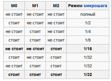

Подключение драйвера 8825
Перелопатил все инструкции в интернете и так и не понял, как выставить перемычки для шага 1/32
вот три варианта:какой из них правильный для 1/32?
особенно не понял для микрошага 1/16
там где 'Yes, Yes,Yes'?
там где 'не стоит, не стоит, не стоит'?
или там где 'Low,Low,High'?
