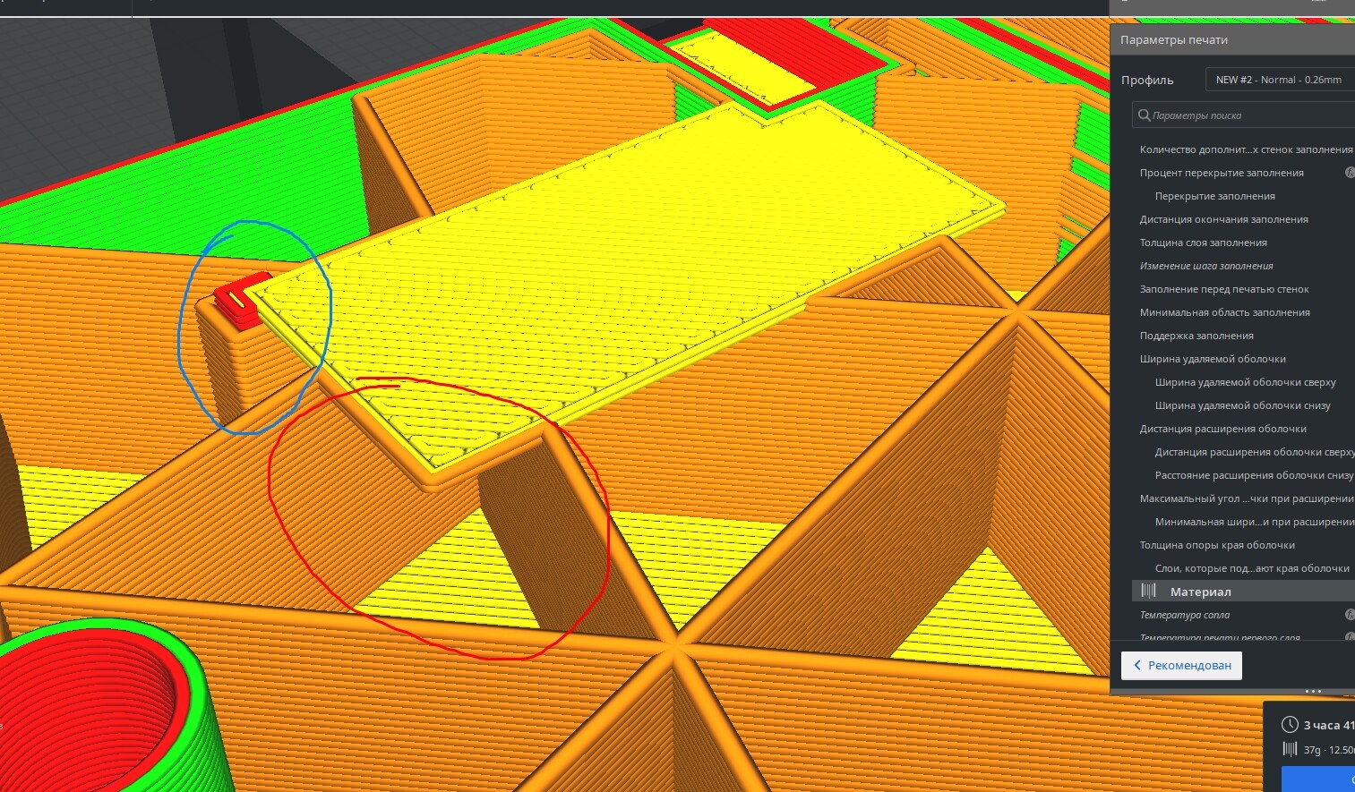

Поддержка поверхностей при редком заполнении
Приветствую, друзья! При достаточно редком заполнении углы выше расположенных поверхностей часто оказываются в воздухе (выделил красным). Какие я знаю пути решения:
1. Под каждый угол поставить маленький столбик, который в Куре из раздела "блокировщик поддержек"
2. Выделить весь участок с нависаниями этим же блокировщиком и задать там большую плотность заполнения.
Но, если модель много раз переделывается и дорабатывается - ставить и настраивать каждый раз эти блокировщики одно мучение. Есть идеи как в модель изначально заложить особенности пункта 1? Быть может есть плагины для Куры или другой слайсер умеет распознавать подобные моменты?
