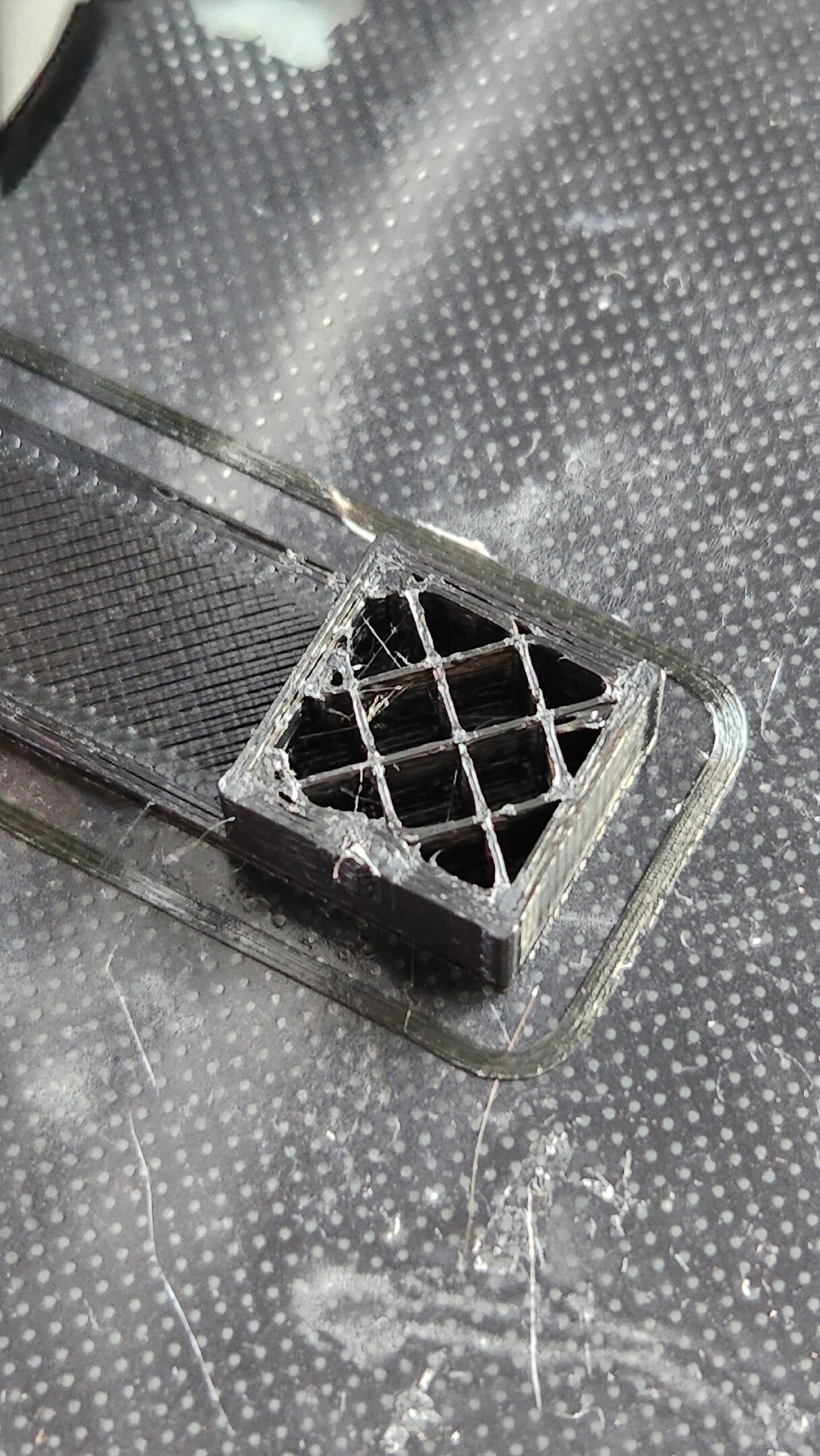

Плохое заполнение? Недоэкструзия?
Принтер Sermoon D1. Как будто перегрев пластика, стоит petg от bestfilament, как раз занимаюсь калибровкой температуры сейчас этой катушки. Вроде как недоэкструзия, что видно по основанию, но не будет ли тогда наплывов на стенках, если поток до 110-120% довести? И на второй фотке зло, которое не могу на втором принтере уже победить - будто откаты в заполнениях (комбинг выкл или комбинг только в области заполнения - результат один и тот же, рисунок сетка 20%)
Стол 60, было и 75 - то же самоеохлаждение 50 (мод - с двух сторон вместо штатной одной стороны)Сопло 200 (на этом слое, дальше 205-210 и тд)Ускорение 1000, рывок 10Сопло 0,4 (менял, не помогло)
