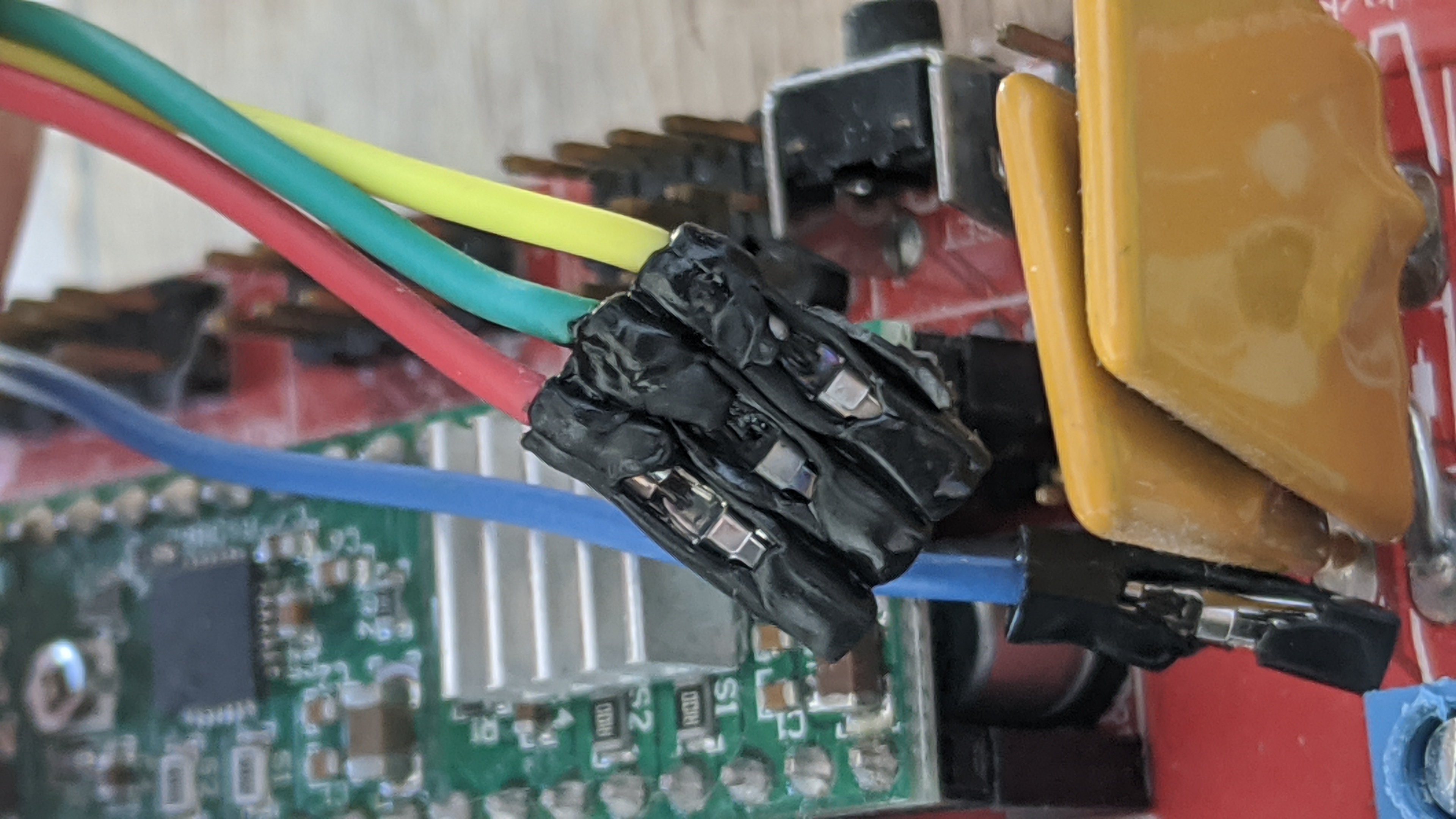

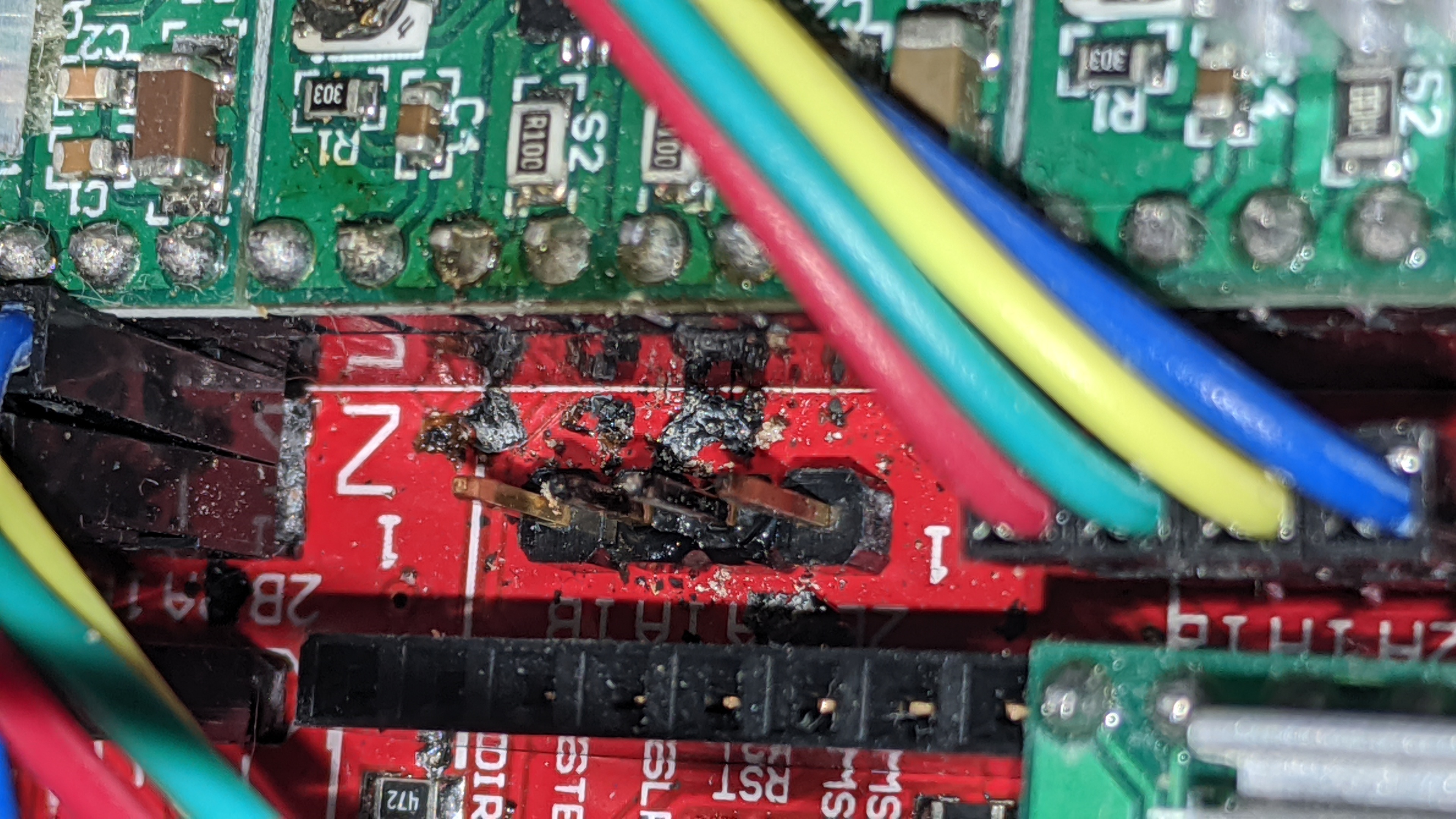

Доброго времени суток. В один прекрасный момент ось Y начала гудеть как будто упёрлась в что-то, отключив питание увидел, что поплавились контакты в месте подключения ШД к RAMPS, при этом сам драйвер цел. Ну счёл за случайность, все очистил и перепаял коннектор ШД, вроде бы все нормально стало. А спустя некоторое время тоже самое случилось с осью Х. Теперь не знааю, что и думать. В чем может быть причина. Ramps 1.4+ mega, драйвера А4988(Rs-100), двигатели 17HS4401, каретки движутся свободно, ничего им мешать не могло. Vref около 0.8В.
