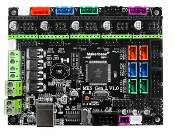

Плата MKS Gen L
Доброго времени суток коллеги! Приобрёл плату, при проверке пошли непонятки... Подключил к плате экран, подключился к компу для заливки прошивки через usb, плата не определяется, прошивка не заливается. Отсоединил экран, плата определилась, прошивка залилась но, при подключении экрана, плата опять расконектилась с компом, ну думаю экран не исправный и плата уходит в защиту при его подключении... НО! когда подключил датчик уровня стола, произошла та же история и плата отключилась опять. 12 вольт на материнку не давал, все проверки делал от 5 вольт usb. Отсюда вопрос: может ли просто тупо не хватать питания плате или всё таки есть где то КЗ на дорожках или ещё где? шо то очкую 12В подключать.
