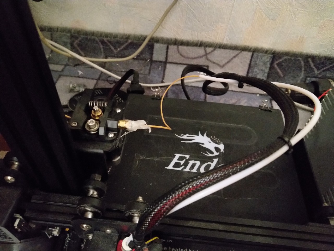

Печатаю на Ender 3. Печать была не идеальна, но печаталось.
Но как-то раз печать пошла вхолостую. На фото ниже видны следы такой печати. Так же на фото ниже видно, что белая трубка, по которой пластик идёт в экструдер, была вырвана из своего крепления (там есть клей, но это уже я пытался заклеить, ибо перестала держаться после всего произошедшего). То есть пластик перестал проходить через экструдер/сопло, но подача шла, в итоге он переполнил трубку и вырвал её.
Первым делом я попробовал заменить сопло, так как показалось наиболее логичным действием. Заменил на такое же - 0.4мм. Не помогло. Далее я разобрал экструдер полностью. Правда из-за пригоревшего (видимо) пластика я не смог его вытащить (в разогретом виде). Аккуратно высверлил эту пластиковую "пробку". Смог вытащить трубку. Трубку чуток укоротил, ибо там она была совсем убитой. И всё прочистил внутри. Собрал обратно. Казалось бы, вроде всё чисто и готово к использованию. Но выдавить удалось где-то с сантиметр пластика, а дальше повторилась проблема.
Подскажите, пожалуйста, в чём может быть проблема и как такое можно исправить?
