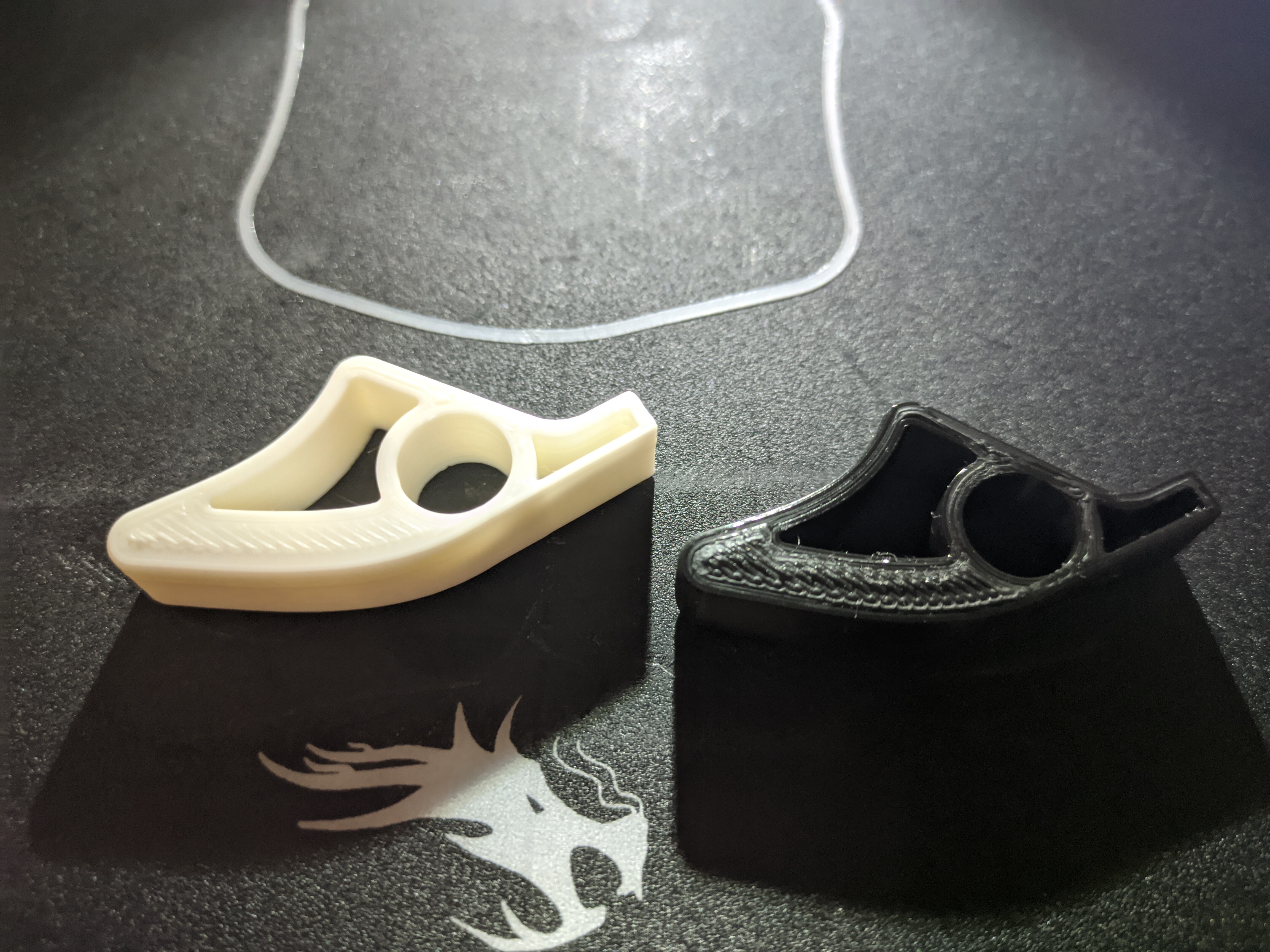

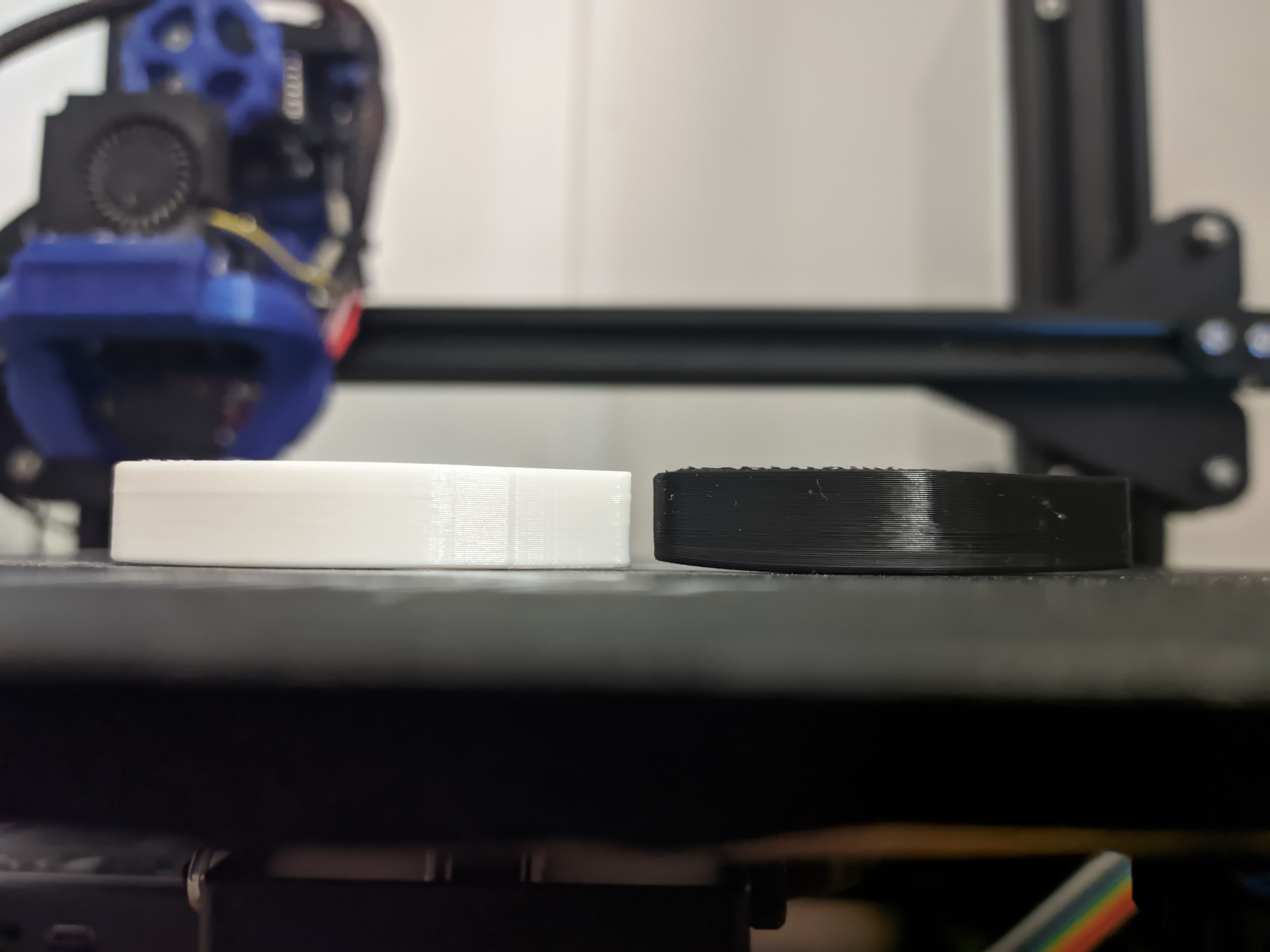

При печати моделей столкнулся с тем, что pla начал сильно выгибаться. Менял температуру сопла от 195 до 215С, кровати от 20 до 45С - не помогало. Пришлось печатать petg c бримом. А потом попробовал напечатать другим брендом - и вот результат. Белый напечатан pla от bestfilament, черный - pla от fdplast. Сопло 210С, кровать 40С, скорость 25мм/с, обдув 100%. Принтер Ender 3 pro, экструдер переделан в директ, обдув - bullseye от pestfang с родным вентилятором.
Разительно отличается как выгибание модели, так и качество поверхности
Какие лучше выбрать?
