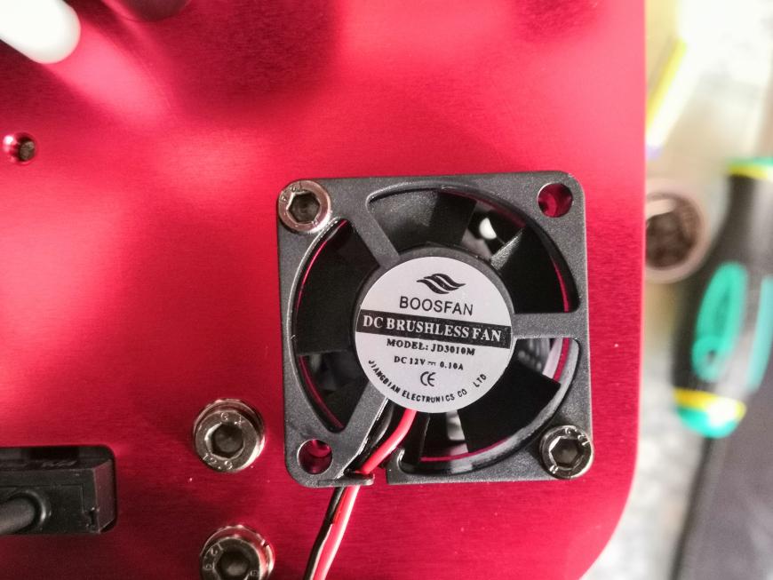

Больше месяца пользуюсь Anycubic Photon S. Всё круто, но сегодня столкнулся с неприятным громким шумом из принтера при запуске печати. Стал разбираться и выяснил что шумит левый кулер вытяжки (один из тех двух, что под фильтрами стоят). Официальной запасной части не нашёл. Там всё ограничивается платами, экранами, ванночками и т.д., но вот кулеров - нет.
Попробовал отключить от платы (оба кулера одним трёх-пиновым разъёмом подсоединены), начинает нездорово шуметь шаговик, как будто по току не нормально настроен. Так что, сдаётся мне, без них тоже нельзя. Сейчас - смазал силиконовой спрей-смазкой, вроде шуметь меньше стал, но нездоровая вибрация в кулере всё равно наблюдается.
Кто-нибудь сталкивался с такой проблемой? Менял эти кулеры?
Фото:
