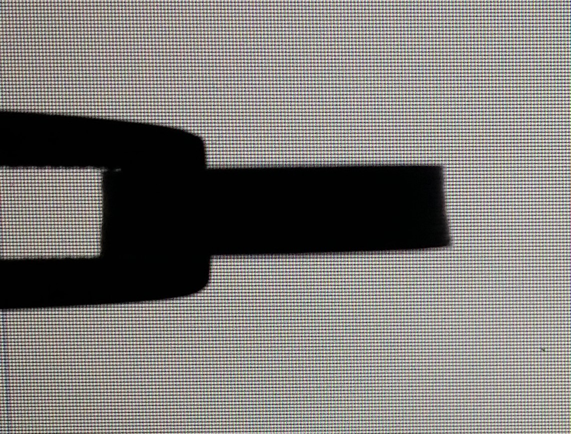

Тестовая деталь - шайба 5х15х3.8
Во время печати первые 4-6 словое по наружному диаметру получаются больше, чем задано. Выше 6-7 слоя все ок, кроме внутренного диаметра (~ 0,25мм меньше). Таким образом получается 'обратная' фаска.
Такой результат не приемлем по тем причинам, что детали не будут собираться в единую конструкцию, а дорабатывать/обрабатывать данный вид пластика очень сложно.
Печать тестовых образцов проводилась с разными скоростями печати первых слоев, коэффициентами экструзии, разными велчинами обдува, толщинами слоев и толщиной первого слоя. Также изменялась температура экструдера от 225 до 250 градусов, стол 40-70. При 40С велика вероятность отклеивания.
Печать ведеться на стекло+БФ-2
Наилучший результат был получен при 225 градусах, 100% обдуве. Минимальная остаточная конусность 0,3мм. Межслойная адгезия при таком охлаждении относительно слабая. Skirt/Brim - 6 контуров в один слой.
Существуют ли варианты устранения этого эффекта некотролируемого растекания первых слоев ?
