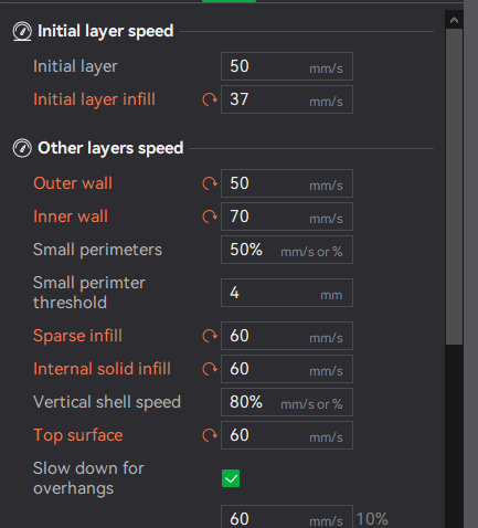

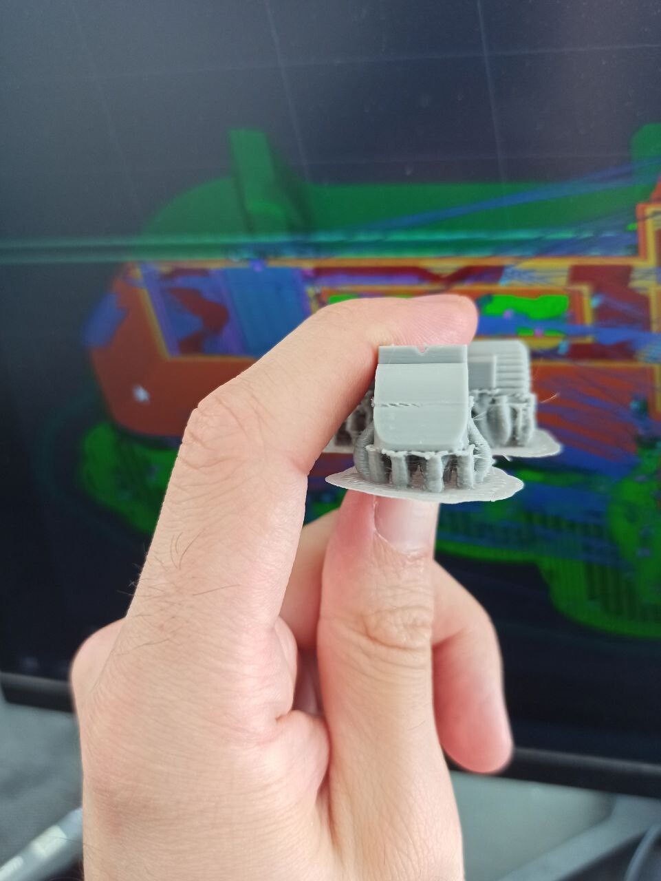

Принтер недопечатывает слои в районе перехода с поддержек на деталь (см. первое фото. На нём - уменьшение скорости (с 0,8 * скорость_пресета до 0,35 * скорость_пресета (см. второе фото)) и температуры с 250 (верхняя деталь) до 230 (нижняя деталь)). Что пробовал:1. Калибровочный куб без поддержек - прекрасно

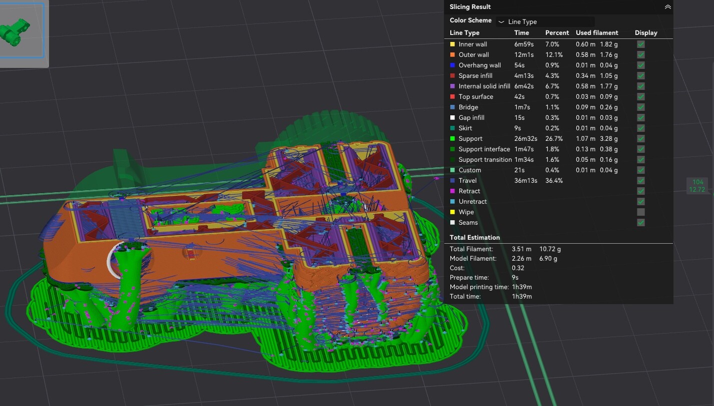

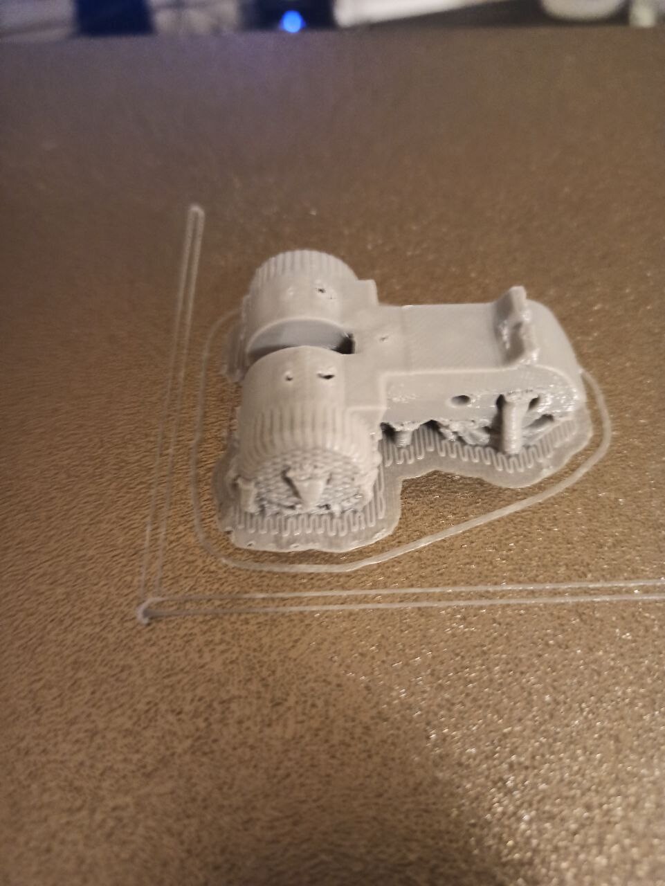

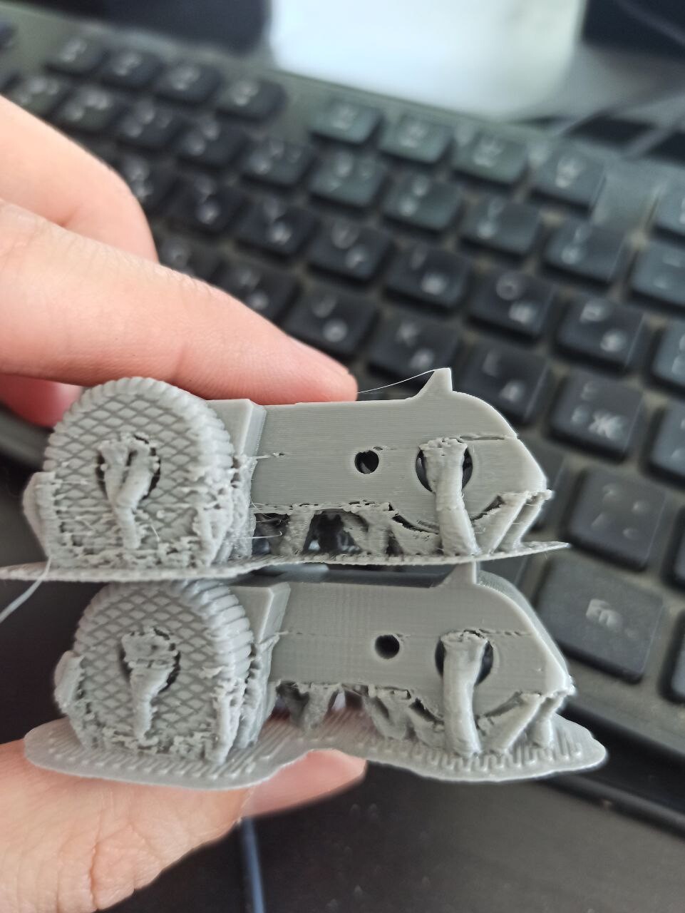

5. Убрать охлаждение (выставил в слайсере "не охлаждать первые 1000 слоёв") - стало только хуже (см. фото 5)Наблюдения:- смотрел в слайсере, при переходе от поддержек к деталям голова экструдера делает круговые движения (см. фото 3). Те же круговые движения видно на передней части детали (см. фото 4) - на детали в этих местах видны небольшие недопечатки.Что точно (ок, скорее всего) не:

Кажется, что-то с ретрактом. Что это может быть и как это убрать в BambuStudio / Orca?
