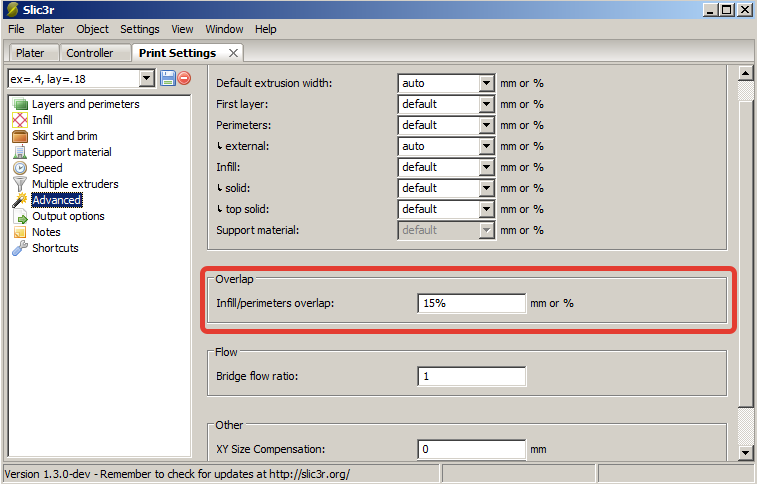

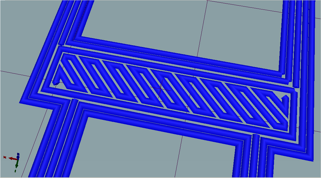

Давно пользуюсь Repetier-Host, но слайсером всегда был CuraEngine. Решил освоить Slic3r. Настроил сам, потом пробежался и проверил настройки по статье - вроде все ок. Запускаю слайсинг, печатаю, а там заполнение от внутренних стенок отваливается. Лезу в просмотр, ну да, все верно:Лезу в настройки слайсера, меняю Infill/Perimeters overlap с 15% (в Cura же у меня 15% стояло и норм) на дефолтные 45:Получается опять ерунда:Как этот зазор можно убрать? Где подкрутить?
