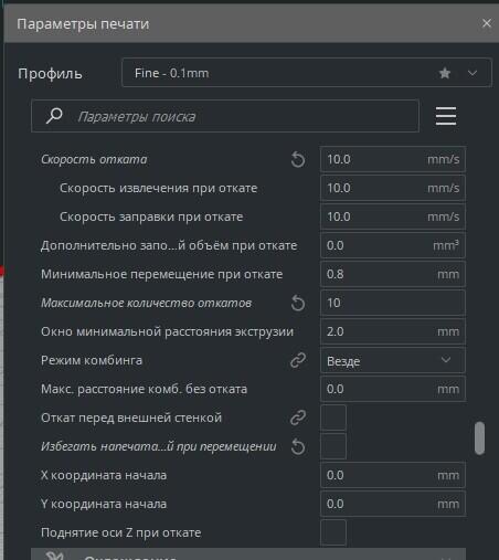

Доброго времени суток.
Продолжаю осваивать 3Д печать.
При попытках распечатать модель https://3dtoday.ru/3d-models/games/toys/skladnoi-kub#comment-857116 Гдето на 25-30% экструдер перегрызает пруток.
Экструдер директ, титан аэро. Сопло 0.4, пробовал слоем 0.2, 0.1. Уменьшал и увеличивал ретракт от 2 до 6 мм, скорость ретракта 10-20 мм/с. Результат примерно одинаков, может раньше, может позже но пластик перестает подаваться. температуры пробовал 195-205, скорость 60-80. Пробовал регулировать прижим, тоже без толку. Пластик Noname PLA.
