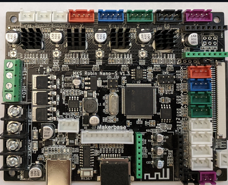

На неделе поставил новые комплектующие на уже распечатанное крепление для директ. Ставил все поочередно. И вот как-то недавно переставил шаговик заводской на 17hs4023. И началось веселье.Поставил на печать 4 колеса для танка. Через примерно 2 часа печати и 50% процентах прогресса принтер издает щелчки = пробка. Думаю странно, печатал спокойно. Начинаю касаться движка, он кипяток и секунды держать палец тяжело. По итогу малейшее прикосновение и вижу. как у меня оплавилось крепление. Изначально печатал из PETG оплавился, затем напечатал уже из АБС, ну он то должен выдержать, но и он сдался, перегрев мотора и затем размягчение АБС и в итоге позиция шаговика и подающего механизма сменилась по диагонали. Касаясь видно как все ходит в стороны. Пробовал менять ток на драйвере, но что-то толку не особо или я что-то не так делаю. Уж извините я дилетант в этом деле. На шаговике стоит радиатор, но как-то не особо он помогает. Плата MKS Robin nano-s v.1.3 ( драйвера распаяны на плате )
Что уже делать и не знаю. Может кто может подсказать что сделать, ибо все перерыл, но не получается устранить перегрев. Если только ставить вентилятор, но не думаю, что так уж сильно исправит положение, если доходит до того, что шаговик плавит АБС пластик. Буду благодарен вам за помощь и заранее спасибо!
