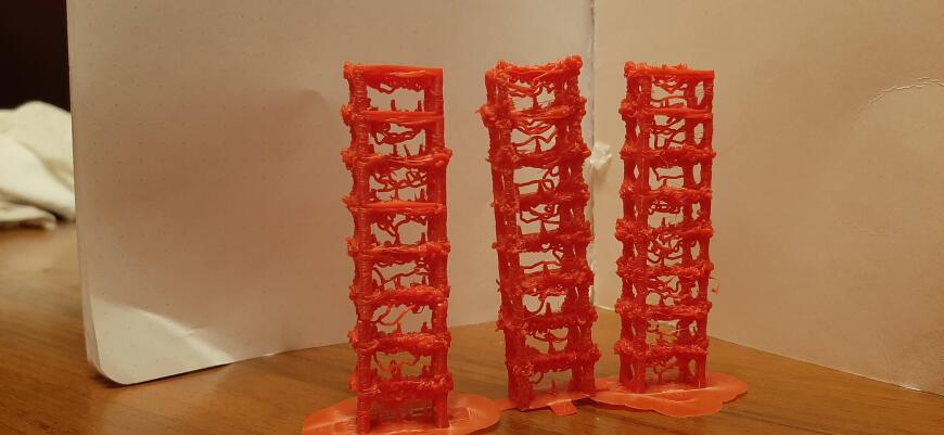

Перебрал железо. Печатает безобразие.
И так, прошу диагноз по фото.Анамнез:Кубик COREXY на основе китайского шлака, на V слоте и колесах.Печатаю грубые технические модели, практически дюбеля :)
Железо было: Боуден, клон BMG Dual Drive, трубка около 60см, Самосборная печатающая голова, на основе китайского радиатора e3dv6, горла с PTFE вставкой, Нагревательный блок mk8/mk7, сопла различные "универсальные", путем подбора остановился на 0.5.
Железо стало: Директ на основе BMG, китайского радиатора e3dv6 (под директ, 7мм под горло), нагревательный блок под e3dv6 латунный китай, горло титановое (китай, от треугольников), сопло 0.6 под e3dv6.
И так, первый вариант печатал АБС в закрытом ящике, без обдува изделия (да же не ставил). Сопло 0.5, качество стандарт, профиль в куре tronxy подогнанный под размеры моего куба.
Собрал директ версию, поставил сопло 0.6. И выходит тихий ужас.
Что делал: в настройках куры уменьшил ретракт до 1мм (делал и больше и меньше), печатал несколько температурных башенок (пытался понять что случилось) менял пластик на другой цвет. Само собой в куре указано сопло 0.6
Завтра, конечно, для начала сменю сопло, на 0.5. Меньше нет под этот нагревательный блок.
Прежде чем разбирать, хотелось бы услышать мнение уважаемого собрания, что еще подкрутить.И да, фото ужаса. Температурные башни от 260 до 190 градусов, везде ужас и боль.
Так как такое первый раз, прям не знаю куда копнуть.
Температурные печатал, потому что термистор был заменен на HT-NTC 100кОм (до 350°C) в термокапсуле.Однако, у меня до этого в прошивке был указан (хотя стоял обычный стеклянный)
* 11 : 100k beta 3950
Так что на таком диапазоне (70 градусов) уж где то напечатало бы что то похожее.Бывает такое от горла? Хотел от ПТФЕ вставки уйти (заметно деградирует на АБС). Заодно подскажите, на редукторных механизмах подачи надо увеличивать скорость подачи пластика и рывки?
Вот эти настройки для COREXY приемлемы?

(эти настройки для ретракта я еще не пробовал, эти цифры для BMG на просторах интернета. А вот скорости других осей мои, опытным путем, может и неверные, но работали)
